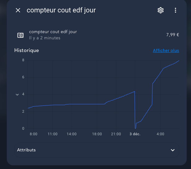

Probleme de valeur de template qui double

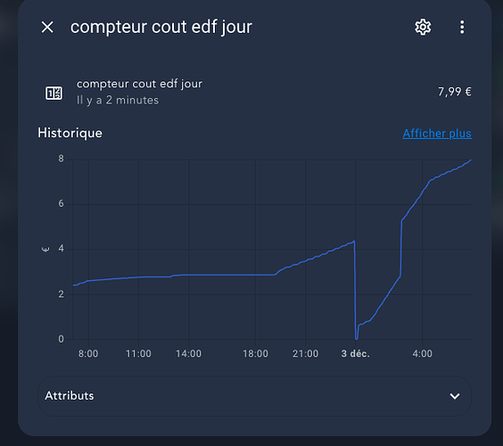

J’ai un template qui me sert a calculer ma consommation d’electricité en euros (merci a l’auteur de ce tuto : Redirecting...). Elle est plutôt efficace car je n’ai que quelques centimes de difference par rapport au module Energy de HA.
Mais le problème est que régulièrement au reboot de HA cette entité double ou atteint une valeur que je ne comprend pas.

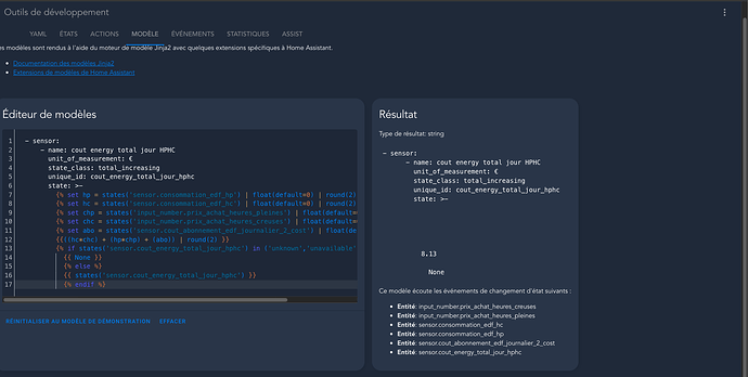

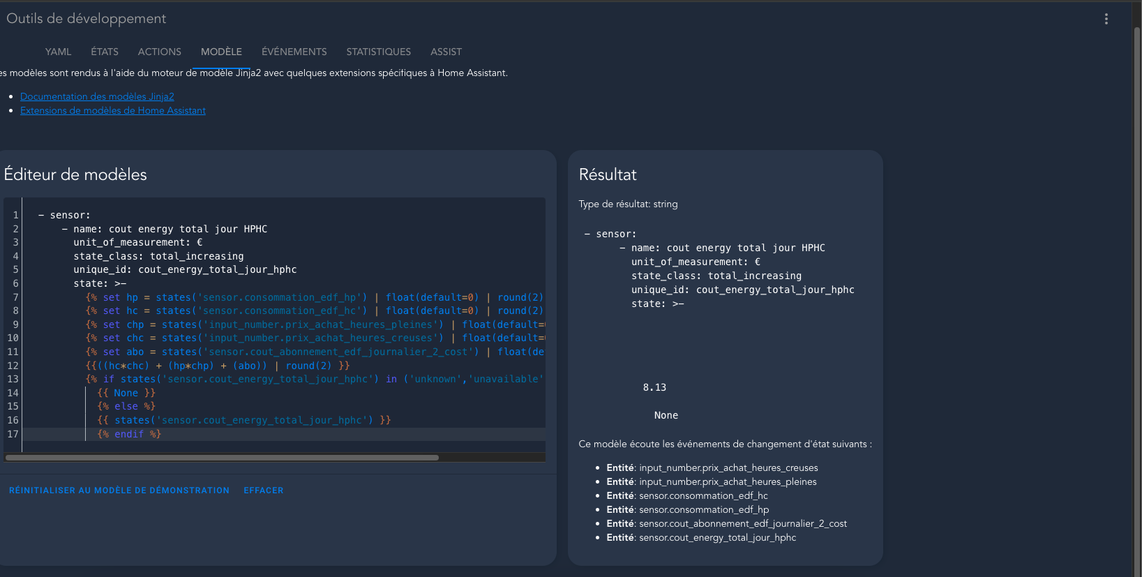

Il te faudrait adapter ton template pour vérifier si l’entité est unknow ou unavailable.3
            {% if states('sensor.other') in ('unknown','unavailable') %}
            {{ None }}
            {{ states('sensor.other') }}
Merci j’essayerais de rajouter cette ligne à la fin.

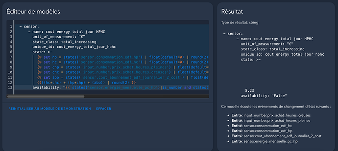

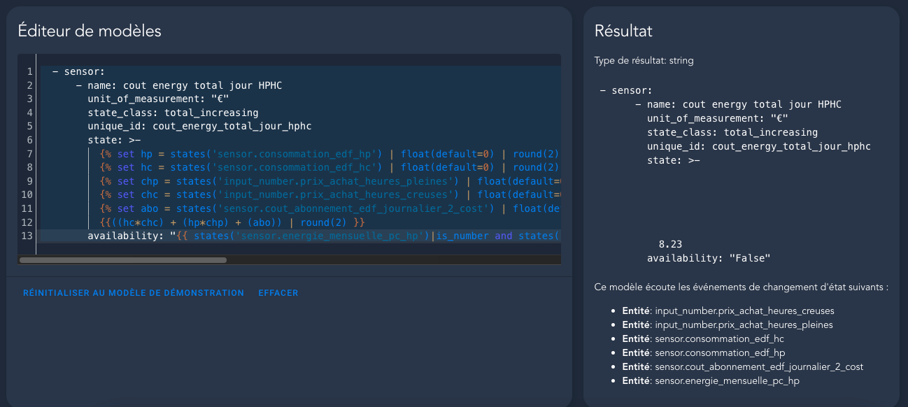

Du coup j’ai recreer mon code directement en yaml dans file editor et je le verifie avec modele mais d’ou viens le « NONE » ?
  - sensor:
      - name: cout energy total jour HPHC
        unit_of_measurement: €
        state_class: total_increasing
        unique_id: cout_energy_total_jour_hphc
        state: >-
          {% set hp = states('sensor.consommation_edf_hp') | float(default=0) | round(2) %}
          {% set hc = states('sensor.consommation_edf_hc') | float(default=0) | round(2) %}
          {% set chp = states('input_number.prix_achat_heures_pleines') | float(default=0) | round(5) %}
          {% set chc = states('input_number.prix_achat_heures_creuses') | float(default=0) | round(5) %}
          {% set abo = states('sensor.cout_abonnement_edf_journalier_2_cost') | float(default=0) | round(5) %}
          {{((hc*chc) + (hp*chp) + (abo)) | round(2) }}
          {% if states('sensor.cout_energy_total_jour_hphc') in ('unknown','unavailable') %}
            {{ None }}
            {{ states('sensor.cout_energy_total_jour_hphc') }}

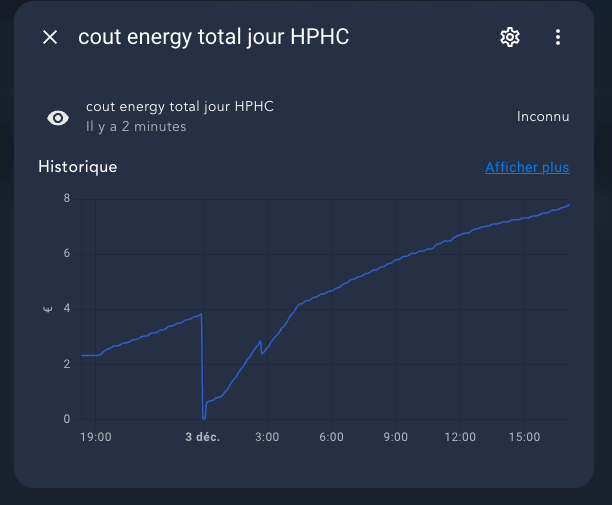

et l’entité est a inconnu :
Je ne comprend pas ou est mon erreur
Merci.
Par template en YAML, utilise availability:. ta juste a mettre les entités que tu utilises dans le template. Quand tu reboot, les entités peuvent mettre du temps avant d’afficher la bonne valeur, avec availability, ca evite ce souci.
availability: "{{ states('sensor.energie_mensuelle_pc_hp')|is_number and states('sensor.energie_mensuelle_pc_hc')|is_number and states('input_number.box_prix_hp')|is_number and states('input_number.box_prix_hc')|is_number }}"
supprime ce code:
            {{ None }}
Du coup
  - sensor:
        unit_of_measurement: "€"
        state: >-
Du coup je suis en false, normale ?
oui, tu utilises met entité, il faut les changer par les tiennes dans availability :wink:
je t’ai fait le code :wink:
availability: "{{ states('sensor.consommation_edf_hp')|is_number and states('sensor.consommation_edf_hc')|is_number and states('input_number.prix_achat_heures_pleines')|is_number and states('input_number.prix_achat_heures_creuses')|is_number and states('sensor.cout_abonnement_edf_journalier_2_cost')|is_number }}"
