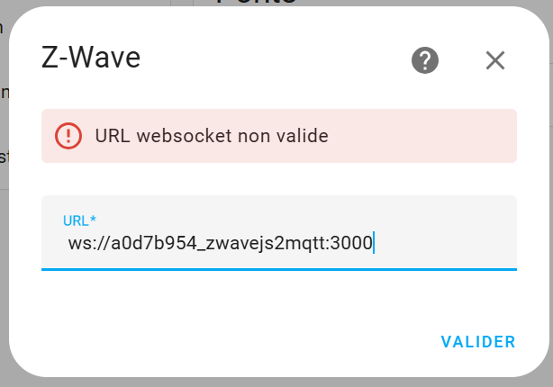

C’est l’adresse de ton serveur qui n’est pas bonne. Met celle qui est sur la page principale de laddon.
=> ws://a0d7b954-zwavejs2mqtt:3000

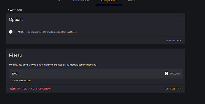

Attention ne pas cocher la case …

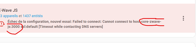

J’ai la même adresse que toi, mais cela me met :
J’ai aussi « Erreur de connexion »
Tu n’as pas un espace qui traine devant ?
Je viens de vérifier : non pas d’espace
NOTA : il est possible que dans ma capture d’écran, il y en ai un, mais je viens de refaire la manip est prêtant attention à l’espace et c’est pareil.

Mets 3000 là
Redémarre l’addon
Et reconfigure l’intégration avec ws://ip de HA:3000
J’ai mis le port dans la configuration de l’addon, mais, même,aprèsnredémarrage de la VM, cela ne fonctionne toujours pas, que ce soit avec l’adresse IP de HA ws://192.18.3.100:3000 ou avec l’adresse de l’addon ws://a0d7b954_zwavejs2mqtt:3000
Que disent les logs ha et zwave ?
Le serveur est bien actif ?
C’est l’adresse de l addon qu’il faut mettre ici. Tu as bien définitivement supprimé zwave.
Le serveur
Zwave JS UI est bien actif.
Les logs de Zwave :
