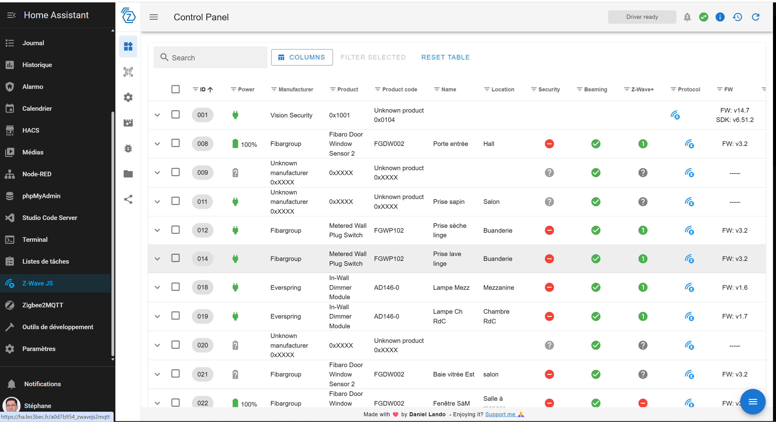

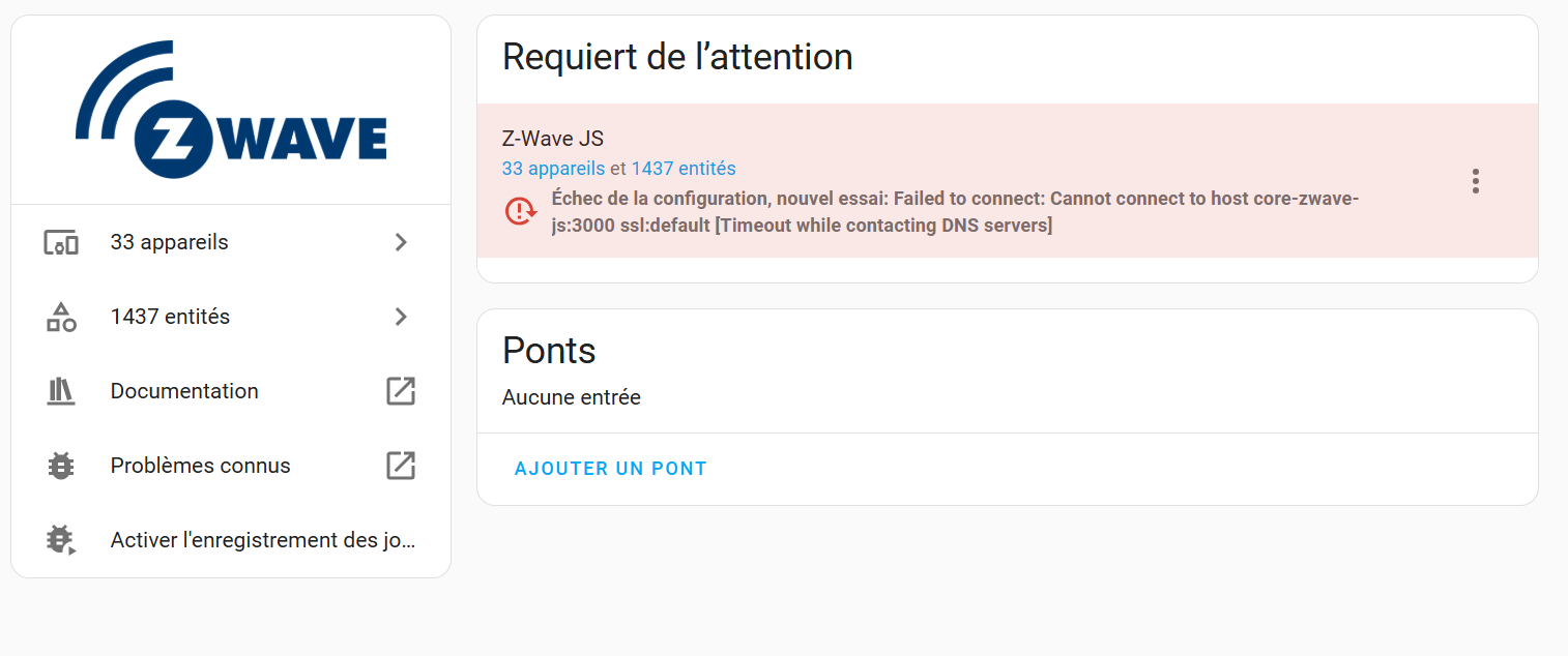

J’ai un soucis après la mise de ZWave JS d’aujourd’hui, je n’ai plus d’informations de mes modules qui remontent.

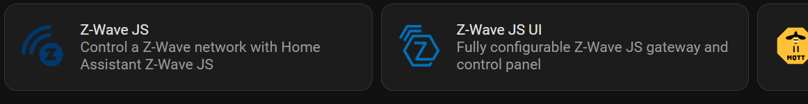

Je ne sais pas si mon installation est au top mais j’ai 2 modules complémentaire qui tournent pour ZWave : Zwave JS et Zwave JS UI.
N’ayant plus besoin d’envoyer ls information sur Jeedom en parallèle de HA, je n’ai plus besoin de MQTT, donc plus besoin théoriquement de Zwave JS UI. Mais j’ai peur de tout foutre en l’air si je le désinstalle.

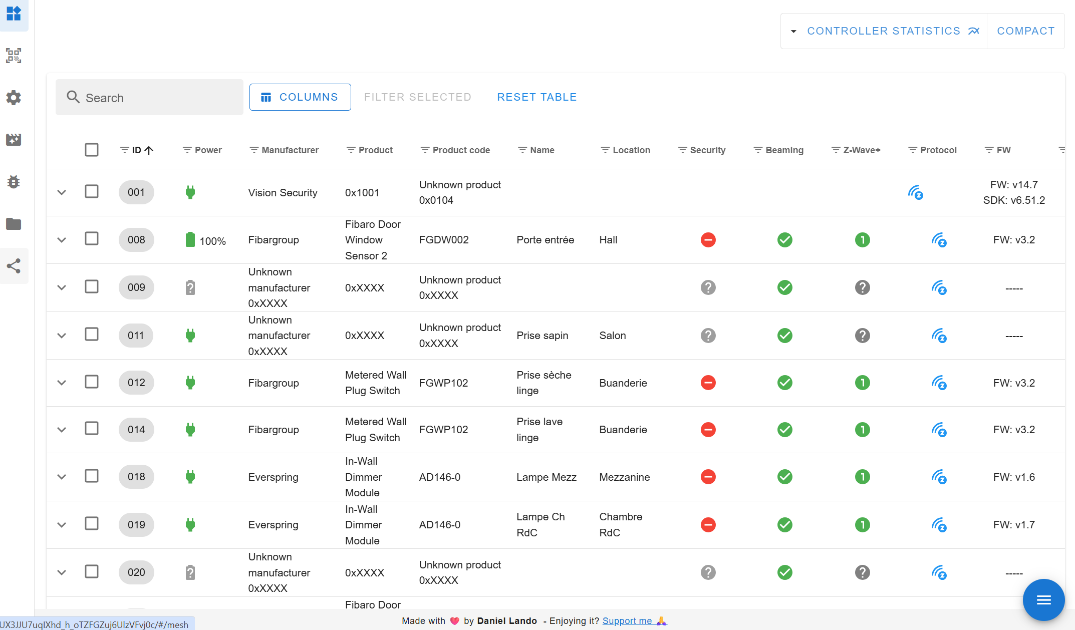

Je vous mets les logs de Zwave UI, dans la configuration, mon dongle Zwave est bien renseigné. Il y a des erreurs, mais cela est normalement dû à des modules en panne.
2025-04-11T11:41:27.345Z CNTRLR   [Node 020] The node is ready to be used
2025-04-11T11:41:27.345Z CNTRLR   [Node 051] The node is asleep.
2025-04-11T11:41:27.347Z CNTRLR   [Node 051] The node is ready to be used
2025-04-11T11:41:27.348Z CNTRLR   [Node 009] The node is asleep.
2025-04-11T11:41:27.348Z CNTRLR   [Node 009] The node is ready to be used
2025-04-11T11:41:27.348Z CNTRLR   [Node 042] The node is asleep.
2025-04-11T11:41:27.349Z CNTRLR   [Node 042] The node is ready to be used
2025-04-11T11:41:27.350Z CNTRLR   [Node 021] The node is asleep.
2025-04-11T11:41:27.351Z CNTRLR   [Node 021] Beginning interview - last completed stage: NodeInfo
ZwaveJS server listening on <all interfaces>:3000
2025-04-11T11:41:27.367Z CNTRLR   [Node 021] Embedded device config loaded
2025-04-11T11:41:27.372Z CNTRLR   [Node 021] Interviewing Configuration...
2025-04-11T11:41:27.372Z CNTRLR   [Node 021] ConfigurationCC: Loading configuration parameters from device confi
                                  g
2025-04-11T11:41:27.379Z CNTRLR » [Node 021] querying parameter #1 value...
2025-04-11T11:41:27.512Z CNTRLR   [Node 028] The node is alive.
2025-04-11T11:41:27.512Z CNTRLR   [Node 028] The node is ready to be used
2025-04-11T11:41:27.515Z CNTRLR « [Node 028] ping successful
2025-04-11T11:41:27.553Z CNTRLR   [Node 047] The node is alive.
2025-04-11T11:41:27.553Z CNTRLR   [Node 047] The node is ready to be used
2025-04-11T11:41:27.554Z CNTRLR « [Node 047] ping successful
2025-04-11T11:41:27.702Z CNTRLR   [Node 012] The node is alive.
2025-04-11T11:41:27.703Z CNTRLR   [Node 012] The node is ready to be used
2025-04-11T11:41:27.703Z CNTRLR « [Node 012] ping successful
2025-04-11T11:41:27.744Z CNTRLR   [Node 014] The node is alive.
2025-04-11T11:41:27.744Z CNTRLR   [Node 014] The node is ready to be used
2025-04-11T11:41:27.745Z CNTRLR « [Node 014] ping successful
2025-04-11T11:41:27.770Z CNTRLR   [Node 018] The node is alive.
2025-04-11T11:41:27.771Z CNTRLR   [Node 018] The node is ready to be used
2025-04-11T11:41:27.772Z CNTRLR « [Node 018] ping successful
2025-04-11T11:41:27.801Z CNTRLR   [Node 019] The node is alive.
2025-04-11T11:41:27.801Z CNTRLR   [Node 019] The node is ready to be used
2025-04-11T11:41:27.801Z CNTRLR « [Node 019] ping successful
2025-04-11T11:41:36.067Z CNTRLR   [Node 037] The node did not respond after 1 attempts, it is presumed dead
2025-04-11T11:41:36.067Z CNTRLR   [Node 037] The node is dead.
2025-04-11T11:41:36.068Z CNTRLR   [Node 037] ping failed: The node did not acknowledge the command (ZW0204)
2025-04-11T11:41:43.697Z CNTRLR   [Node 055] The node did not respond after 1 attempts, it is presumed dead
2025-04-11T11:41:43.697Z CNTRLR   [Node 055] The node is dead.
2025-04-11T11:41:43.697Z CNTRLR   [Node 055] ping failed: The node did not acknowledge the command (ZW0204)
2025-04-11T11:41:54.505Z CNTRLR   [Node 011] The node did not respond after 1 attempts, it is presumed dead
2025-04-11T11:41:54.505Z CNTRLR   [Node 011] The node is dead.
2025-04-11T11:41:54.506Z CNTRLR   [Node 011] ping failed: The node did not acknowledge the command (ZW0204)
2025-04-11T11:42:02.177Z CNTRLR   [Node 044] The node did not respond after 1 attempts, it is presumed dead
2025-04-11T11:42:02.185Z CNTRLR   [Node 044] The node is dead.
2025-04-11T11:42:02.186Z CNTRLR   [Node 044] ping failed: The node did not acknowledge the command (ZW0204)
2025-04-11T11:42:10.339Z CNTRLR   [Node 036] The node did not respond after 1 attempts, it is presumed dead
2025-04-11T11:42:10.342Z CNTRLR   [Node 036] The node is dead.
2025-04-11T11:42:10.343Z CNTRLR   [Node 036] ping failed: The node did not acknowledge the command (ZW0204)
2025-04-11T11:42:18.626Z CNTRLR   [Node 035] The node did not respond after 1 attempts, it is presumed dead
2025-04-11T11:42:18.626Z CNTRLR   [Node 035] The node is dead.
2025-04-11T11:42:18.626Z CNTRLR   [Node 035] ping failed: The node did not acknowledge the command (ZW0204)
2025-04-11T11:42:25.959Z CNTRLR   [Node 043] The node did not respond after 1 attempts, it is presumed dead
2025-04-11T11:42:25.960Z CNTRLR   [Node 043] The node is dead.
2025-04-11T11:42:25.960Z CNTRLR   [Node 043] ping failed: The node did not acknowledge the command (ZW0204)
2025-04-11T11:42:31.759Z CNTRLR   [Node 045] The node did not respond after 1 attempts, it is presumed dead
2025-04-11T11:42:31.760Z CNTRLR   [Node 045] The node is dead.
2025-04-11T11:42:31.760Z CNTRLR   [Node 045] ping failed: The node did not acknowledge the command (ZW0204)
2025-04-11T11:42:35.842Z CNTRLR   [Node 046] The node did not respond after 1 attempts, it is presumed dead
2025-04-11T11:42:35.843Z CNTRLR   [Node 046] The node is dead.
2025-04-11T11:42:35.844Z CNTRLR   [Node 046] ping failed: The node did not acknowledge the command (ZW0204)
2025-04-11T11:46:08.715Z CNTRLR « [Node 052] received wakeup notification
2025-04-11T11:46:08.715Z CNTRLR   [Node 052] The node is now awake.
2025-04-11T11:46:08.716Z CNTRLR   [Node 052] expects some queries after wake up, so it shall receive
2025-04-11T11:46:08.716Z CNTRLR   [Node 052] compat query "Battery"::get()
2025-04-11T11:46:09.069Z CNTRLR   [Node 052] API call successful
2025-04-11T11:46:09.069Z CNTRLR   [Node 052] compat query "Thermostat Setpoint"::get(1)
2025-04-11T11:46:09.421Z CNTRLR   [Node 052] API call successful
2025-04-11T11:46:09.672Z CNTRLR » [Node 052] Sending node back to sleep...
2025-04-11T11:46:09.698Z CNTRLR   [Node 052] The node is now asleep.
2025-04-11T11:51:05.366Z CNTRLR « [Node 052] received wakeup notification
2025-04-11T11:51:05.366Z CNTRLR   [Node 052] The node is now awake.
2025-04-11T11:51:05.366Z CNTRLR   [Node 052] expects some queries after wake up, so it shall receive
2025-04-11T11:51:05.366Z CNTRLR   [Node 052] compat query "Battery"::get()
2025-04-11T11:51:05.720Z CNTRLR   [Node 052] API call successful
2025-04-11T11:51:05.721Z CNTRLR   [Node 052] compat query "Thermostat Setpoint"::get(1)
2025-04-11T11:51:06.064Z CNTRLR   [Node 052] API call successful
2025-04-11T11:51:06.316Z CNTRLR » [Node 052] Sending node back to sleep...
2025-04-11T11:51:06.327Z CNTRLR   [Node 052] The node is now asleep.
2025-04-11T11:56:02.068Z CNTRLR « [Node 052] received wakeup notification
2025-04-11T11:56:02.069Z CNTRLR   [Node 052] The node is now awake.
2025-04-11T11:56:02.070Z CNTRLR   [Node 052] expects some queries after wake up, so it shall receive
2025-04-11T11:56:02.070Z CNTRLR   [Node 052] compat query "Battery"::get()
2025-04-11T11:56:02.418Z CNTRLR   [Node 052] API call successful
2025-04-11T11:56:02.418Z CNTRLR   [Node 052] compat query "Thermostat Setpoint"::get(1)
2025-04-11T11:56:02.770Z CNTRLR   [Node 052] API call successful
2025-04-11T11:56:03.020Z CNTRLR » [Node 052] Sending node back to sleep...
2025-04-11T11:56:03.033Z CNTRLR   [Node 052] The node is now asleep.
2025-04-11T11:59:50.378Z CNTRLR « [Node 032] received wakeup notification
2025-04-11T11:59:50.379Z CNTRLR   [Node 032] The node is now awake.
2025-04-11T11:59:50.629Z CNTRLR » [Node 032] Sending node back to sleep...
2025-04-11T11:59:50.641Z CNTRLR   [Node 032] The node is now asleep.
2025-04-11T12:00:58.784Z CNTRLR « [Node 052] received wakeup notification
2025-04-11T12:00:58.785Z CNTRLR   [Node 052] The node is now awake.
2025-04-11T12:00:58.785Z CNTRLR   [Node 052] expects some queries after wake up, so it shall receive
2025-04-11T12:00:58.785Z CNTRLR   [Node 052] compat query "Battery"::get()
2025-04-11T12:00:59.132Z CNTRLR   [Node 052] API call successful
2025-04-11T12:00:59.133Z CNTRLR   [Node 052] compat query "Thermostat Setpoint"::get(1)
2025-04-11T12:00:59.488Z CNTRLR   [Node 052] API call successful
2025-04-11T12:00:59.739Z CNTRLR » [Node 052] Sending node back to sleep...
2025-04-11T12:00:59.751Z CNTRLR   [Node 052] The node is now asleep.

Les 2 modules complémentaires sont ceux-ci :
Au début, je n’en avais qu’un seul et cela ne fonctionnait pas, j’ai donc mis les 2 est cela fonctionne de façon intermittente : après plusieurs redémarrage des 2 modules, j’arrive à avoir les infos arriver, mais en cas de mise à jour ou redémarrage du système, cela ne fonctionne plus jusqu’à faire plusieurs redémarrage des 2 modules.

Si je ne démarrer que ZWave JS UI, je vois bien mes modules mais ils n’apparaissent pas dans MQTT.

Je commence par le premier point, en regardant dans « système », je trouve ma clé ici :
Dans le module Zwave JS, dans la configuration, j’ai ceci :
Dons, je suppose que la clé n’a pas changé de port.
Je me rends compte d’un truc bizarre : je viens d’arrêter les 2 modules, et je ne vois plus ma clé ZWave.
Idem dans Système : il n’y est pas non plus
A condition que ce soit bien la clé zwave, oui on dirait que c’est la même chose.

Je n’ai pas cette erreur quand je démarrer seulement Zwave JS UI.
Elle apparait quand j’ai démarré Zwave JS avant, le port doit être occupé.

On est bien d’accord qui s’agit de Zwve JS et non ZWave JS UI ?
Oui c’est l’un ou l’autre.
Ok, je souhaite ne garder que le plus récent, je vais donc supprimer ZWave JS

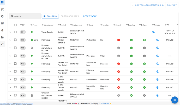

Je viens de désinstaller ZWave JS, l’addon ZWave JS UI tourne et trouve bien mes modules
Mais mon intégration Zwave m’indique une erreur que je ne comprends pas
