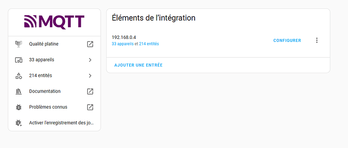

Probléme démarrage MyElectricalData
Je rencontre des problèmes avec MyElectricalData depuis quelque temps. En effet, le module ne veut plus démarrer et m’indique une erreur dans le log.

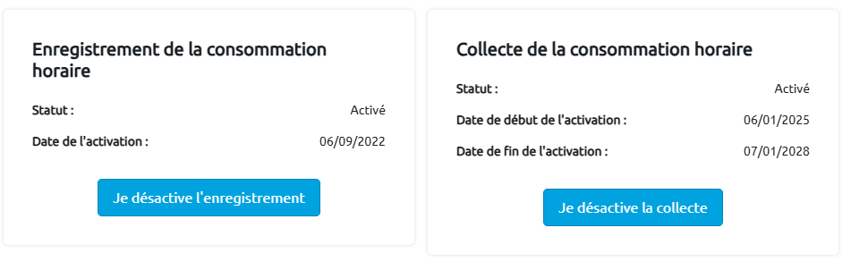

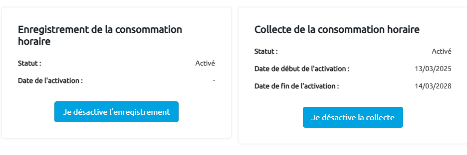

Les pistes déjà explorées:
Renouvellement du token MyElectricalData.
Renouvellement du consentement Enedis.
Renouvellement du jeton longue durée Home Assistant.
Désactivation et réactivation de InfluxDB.
Une copie du log et de l’erreur:

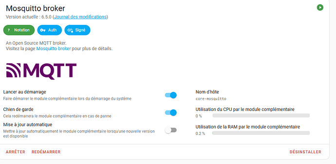

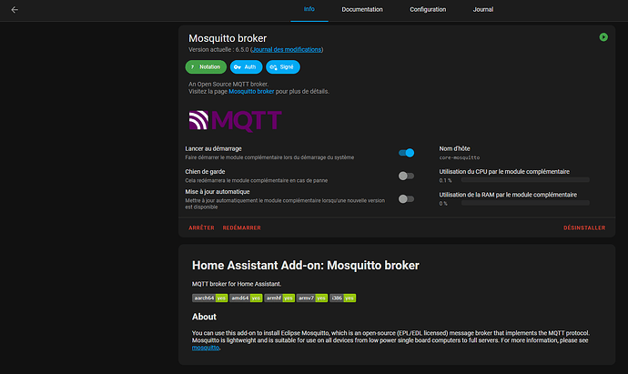

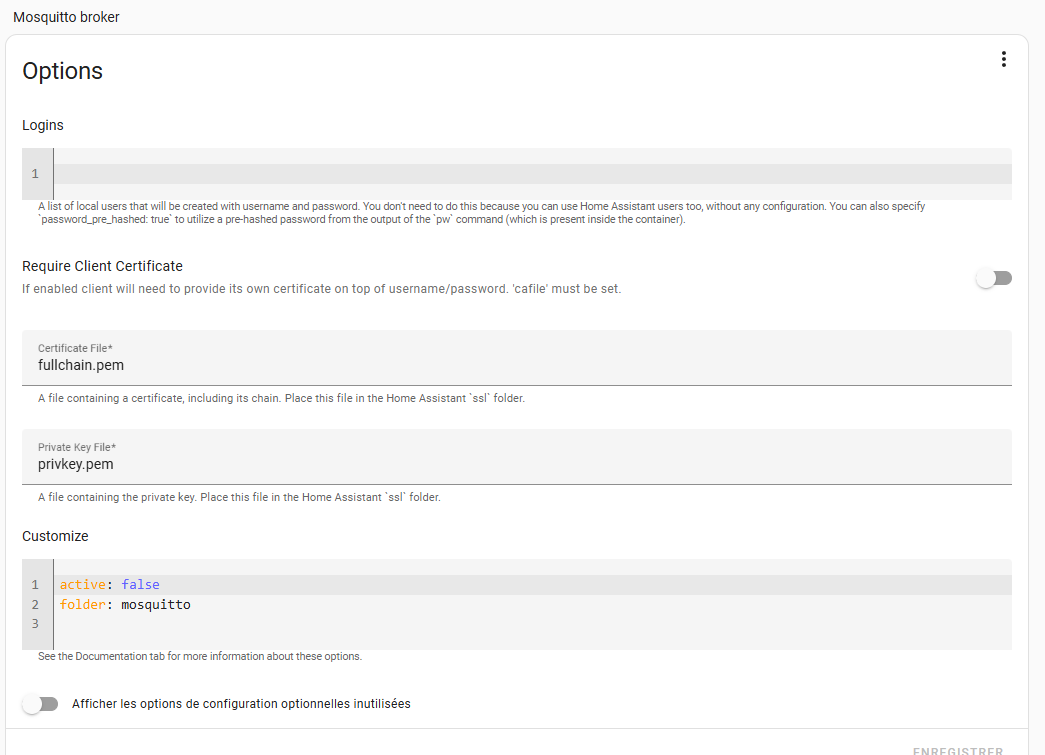

/etc/cont-init.d/91-mqtt_autodiscover.sh: executing
[17:35:54] INFO: mqtt_autodiscover is defined in options, attempting autodiscovery...
[17:35:54] FATAL: No internal MQTT service found. Please install Mosquitto broker
Error : /etc/cont-init.d/91-mqtt_autodiscover.sh exiting 1

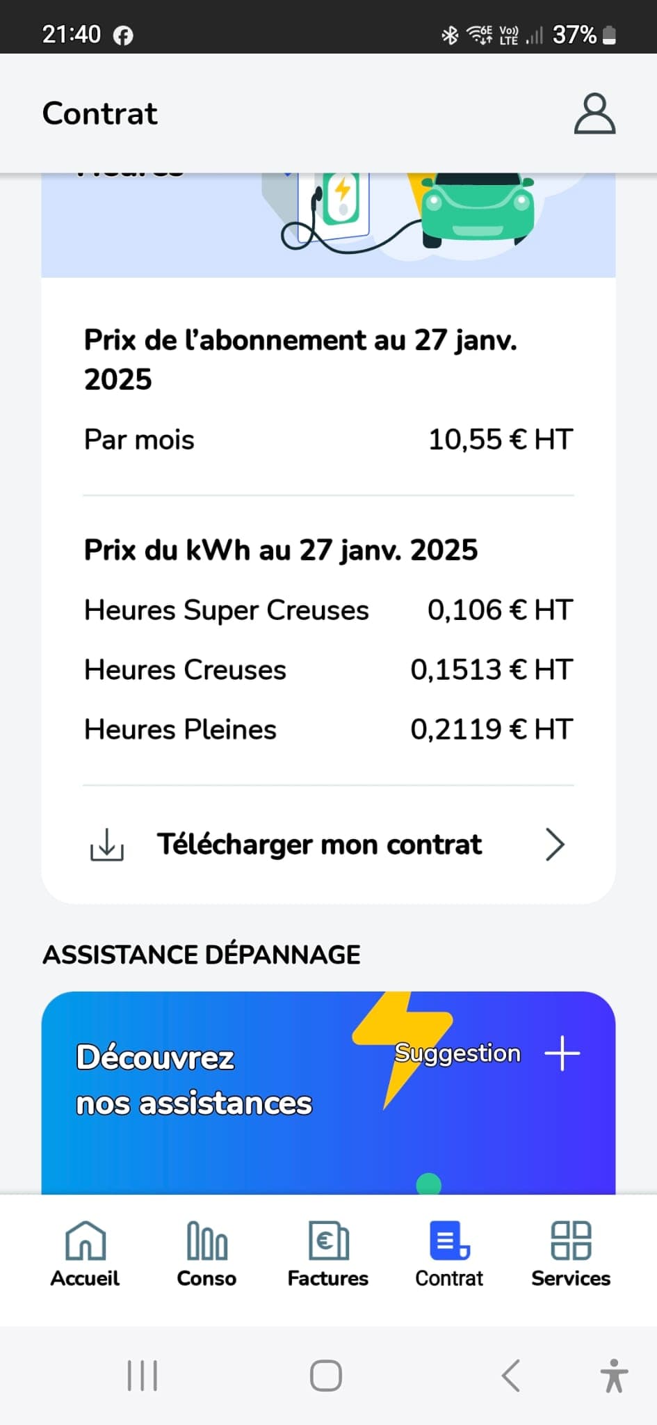

c’est quoi ces tarifs ?
    consumption_price_hc: "0.1076"
    consumption_price_hp: "0.1502"
des tarifs de plusieurs années en arrière :sweat_smile:

Concernant les tarifs, je confirme, ce sont les bons :grinning:, mais en HT:

tu as cette erreur, tu as bien installé mosquitto broker en module complémentaire ?
c’est pas 23h00-7h00 chez toi ?
ta mis mes horaires :sweat_smile:
Ah c’est du HT , OK !
c’est pas mieux de mettre le prix TTC ?
Après je ne sais pas si MyElectricalData gère les abonnements HP/HC avec des heures super creuse
Je pense que oui. Peux-tu me confirmer que je ne me trompe pas?
Oui, tu as raison, mais c’était déjà pour voir si la syntaxe dans le fichier config corrigeait le problème.
Idem, j’ai rentré les prix HT pour ma phase de test.
Concernant les heures super creuses, je ne pense pas que MyElectricalData les gère.
J’avais posé précédemment la question dans un autre post:

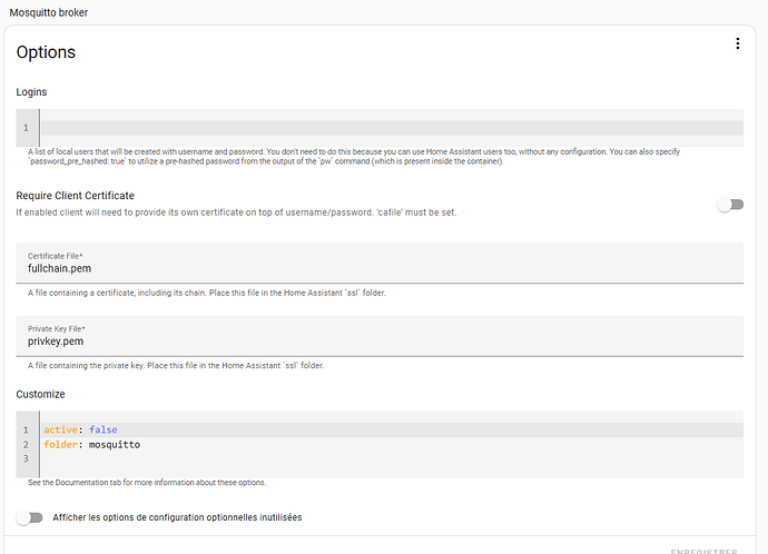

Ca c’est l’intégration MQTT, pas le module complémentaire mosquitto broker.
Effectivement, je viens de le réinstaller:
J’ai du faire une mauvaise manipulation et le désinstaller par inadvertance.

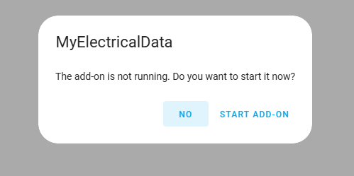

Par contre après réinstallation, cela ne démarre toujours pas:
 Add-on: MyElectricalData

J’imagine que qu’une configuration de mosquitto broker est nécessaire ?
Si je peux encore abuser de ta patience pour m’aider au parametrage ?
Mosquitto broker n’est pas le problème, ca fonctionne.
C’est ce message plutot:
2025-03-13 19:14:30.356 -  WARNING :  => Aucune durée de rétention de données détectée.

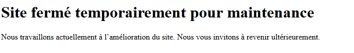

sur enedis, tu as bien des données ?
arf en maintenance:

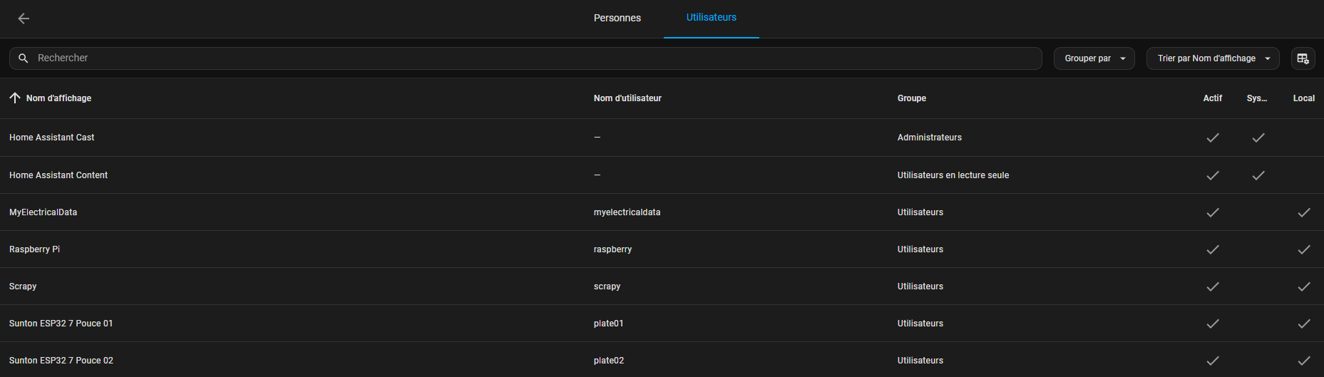

je ne me rappelle pas si j’avais ajouté un utilisateur pour mosquitto broker.
C’est pas obligatoire:
Une liste d’utilisateurs locaux sera créée avec un nom d’utilisateur et un mot de passe. Cette étape est inutile, car vous pouvez également utiliser les utilisateurs Home Assistant sans aucune configuration. Vous pouvez également spécifier « password_pre_hashed: true » pour utiliser un mot de passe préhaché issu de la sortie de la commande « pw » (présente dans le conteneur).
tu peux créer des utilisateurs sur HA et les utiliser pour te connecter au broker.
c’est ce que j’utilise pour MyElectricalData, j’ai créer un utiliateur et me sers de c’est identifiant pour me connecter au broker pour MED.
Tu as bien des données sur le site enedis et les collectes d’activé ?
Après vérifications, concernant le broker, je n’avais pas d’utilisateur spécifique car je l’aurai retrouvé dans les utilisateurs.
Concernant les données, oui j’ai revérifié:
j’avais revérifié ce matin quand j’ai refais les consentements.
Je sèche complètement.
ta pas de date d’activation
le service n’est pas encore en place. il faut attendre 24/48h. C’est pour ca que MED fonctionne pas.
oui, je suis d’accord avec toi. Mais je n’ai même pas la page myelectricaldata.
