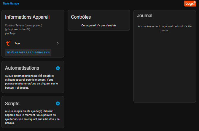

Je voudrais utiliser des détecteurs d’ouverture de porte Tuya wifi (que j’avais chez moi) dans mon Home Assistant. Ils sont intégrés à l’application Tuya/Smart Life et j’arrive bien à les remonter dans Home Assistant via l’intégration Tuya.
Cependant lorsque je vais sur l’appareil je n’ai aucune entité
Il n’y a vraiment rien à faire pour récupérer l’état ?

comme marqué , il n’est pas supporté.
il faut essayer avec local tuya
🔹 A Home Assistant integration to handle Tuya devices locally "fork from localtuya"
