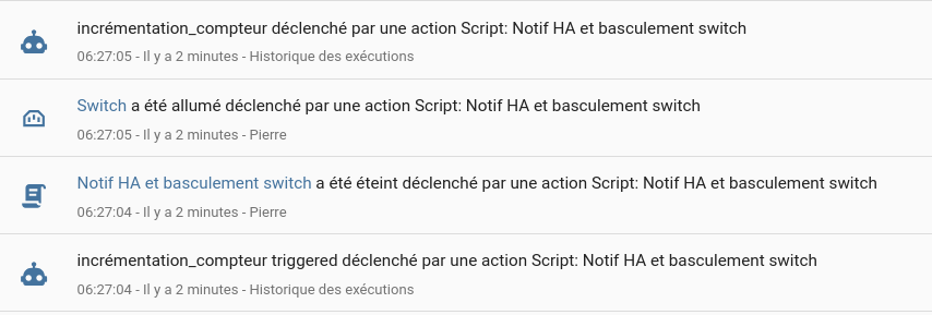

apparement ily a2 déclencheurs internes qui lancent l’incrémentationdu compteur !
je ne sais pas d’où sort le déclencheur ‹ triggered › ?

Pour moi c’est normal vu que dans ton script tu appelle 2 fois l’automatisation.
Une fois par switch.toggle et une fois par automation.trigger

finalement j’y suis arrivé par tatonnements , en insérant des exécutions conditionnelles … ce qui m’a permis de m’apercevoir d’une bizarrerie : comme au lieu de ‹ notif switch › j’ai mis 2 messages différents , un à l’allumage et un à l’extinction (de l’ampoule témoin) ben la condition ‹ activé › pour le switch c’est quand elle est éteinte ! l’état repos c’est switch fermé ! pas vraiment intuitif.
