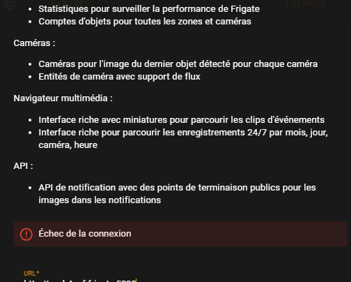

Problémé d'installation de l'intégration frigate .. Échec de la connexion
J’essaie d’installer frigate sur un petit pc intel …
Le module compléméntaire est ok , frigate fonctionne … mais si j essais d’installer l’integration
dans les journeaux , j’ai :
.`Cette erreur provient d’une intégration personnalisée
Enregistreur: custom_components.frigate.api
Source: custom_components/frigate/api.py:364
intégration: Frigate (documentation, problèmes)
S’est produit pour la première fois: 17:52:05 (2 occurrences)
Dernier enregistrement: 17:59:15
Error fetching information from http://ccab4aaf-frigate:5000/api/stats: Cannot connect to host ccab4aaf-frigate:5000 ssl:default [DNS server returned answer with no data]`.

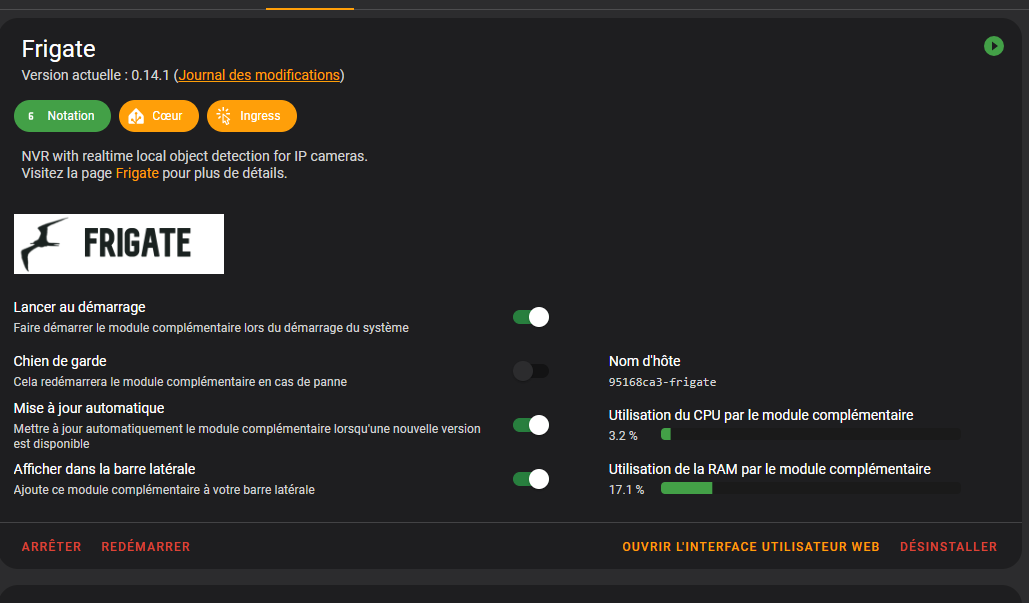

Bonjour @didier02100,
Il me semble que lors de l’installation de l’intégration, pour ce qui est du host, tu as indiqué « http://ccab4aaf-frigate:5000 ».
Or dans la capture d’écran de ton add-on, ce n’est pas cette adresse qui ressort mais plutôt « http://95168ca3-frigate:5000 ». Le champ « Host » lors de l’installation de l’intégration doit correspondre au nom d’hôte de l’add-on :
Donc essaie de renseigner cette adresse lors de l’installation de l’intégration plutôt et dit nous ce qu’il advient.

Bon , hé ben, sans chercher à trop comprendre … Le samedi à 9h00 il ne faut pas trop m’en demander , … :grin:
j’ai changer lors de l’instal
ccab4aaf-frigate
. en
95168ca3-frigate
et bingo … blush
