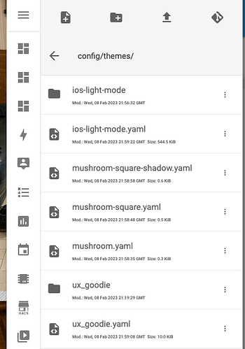

Je joins une capture de mon dossier themes:

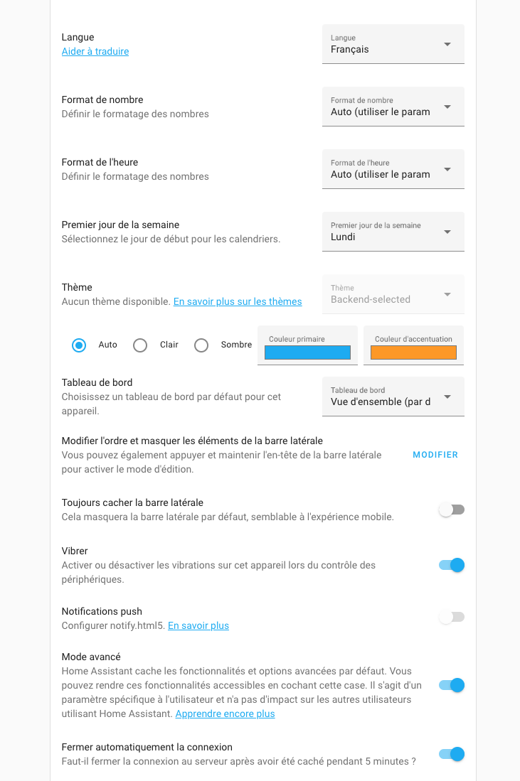

Quand je viens sur mon profil, je n’ai pas l’option pour changer de thèmes.

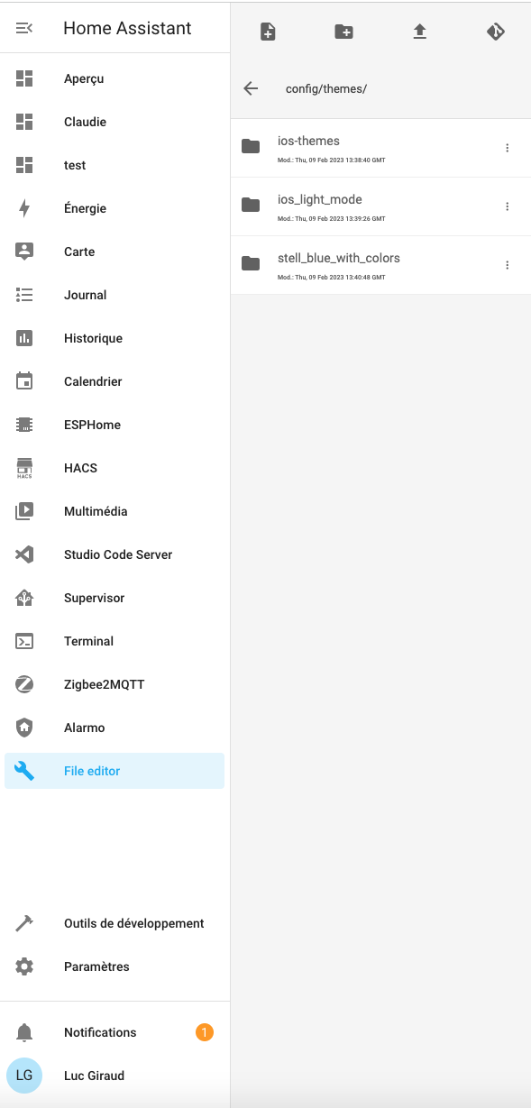

Par exemple, mushroom il est installé via HACS dans un sous-répertoire de thème et pas à la racine comme toi
Je viens de supprimer tout ce qu’il y avait dans themes.
Réinstaller depuis HACS

Tu as quoi dans la liste de thèmes (clic sur ton login en bas à gauche)
Je n’ai rien, c’est là qu’est le problème.
Le bouton Theme Back end select est grisé …

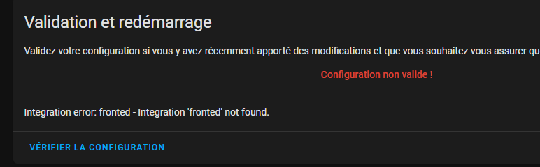

AHHHHHHHHHHHHHHHhhhhh
J’ai besoin de lunettes :
frontend:
Mais toi aussi :wink:
