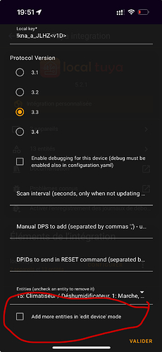

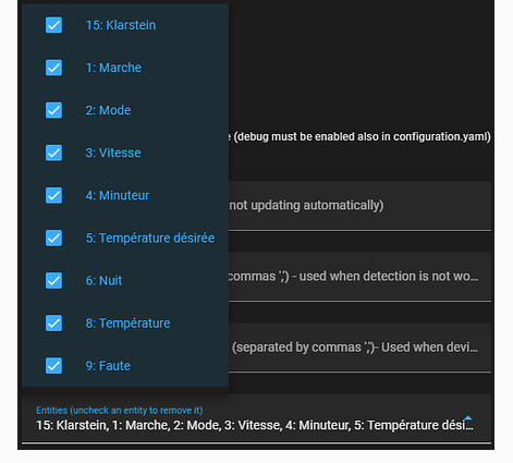

je pense que je n’ai pas toute les entitées comme sur la capture de scoudibou

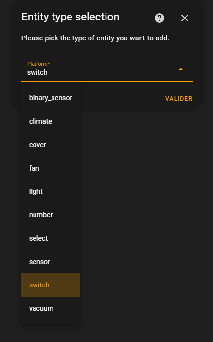

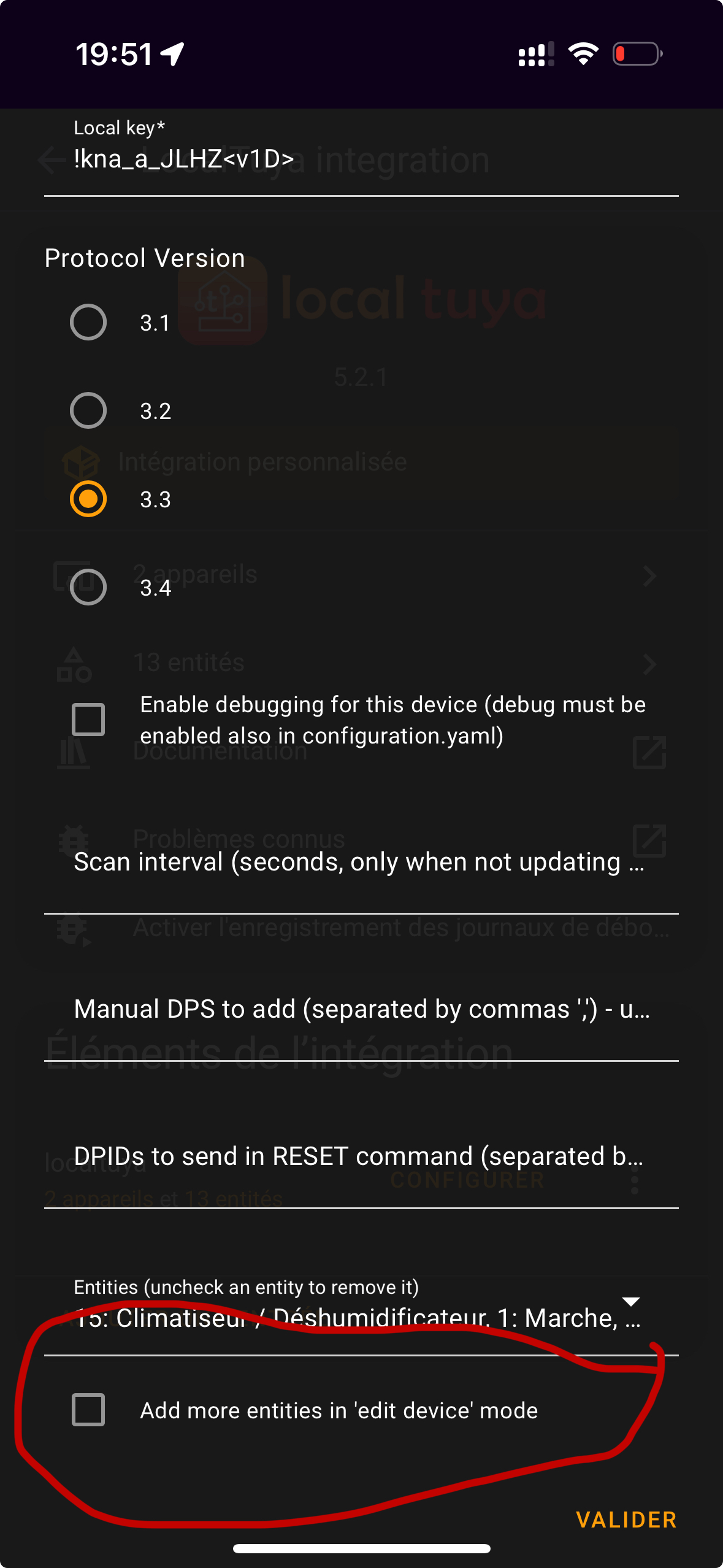

Il faut les ajouter une à une et bien coxjlher la case avant de clôturer la config pour qu’il relance l’entité suivante.

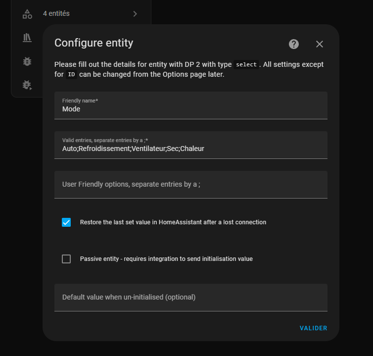

Possible d’avoir plus d’info pour l’entité du changement de mode et de vitesse ? :

les modes c’est dans
  • « valid entities » : DRY;COOL;FAN
    -« friendly » : Déshumidificateur;Climatisation;Ventilateur
pour la vitesse :
  • « valid entities » : 0;1
    -« friendly »; Vitesse 1; Vitesse2
Dans « friendly » tu peux mettre ceux que tu veux, c’est pour savoir a quoi ca correspond
pour la température, faut choisir « Climate » et choisir comme ID la set_temperature
