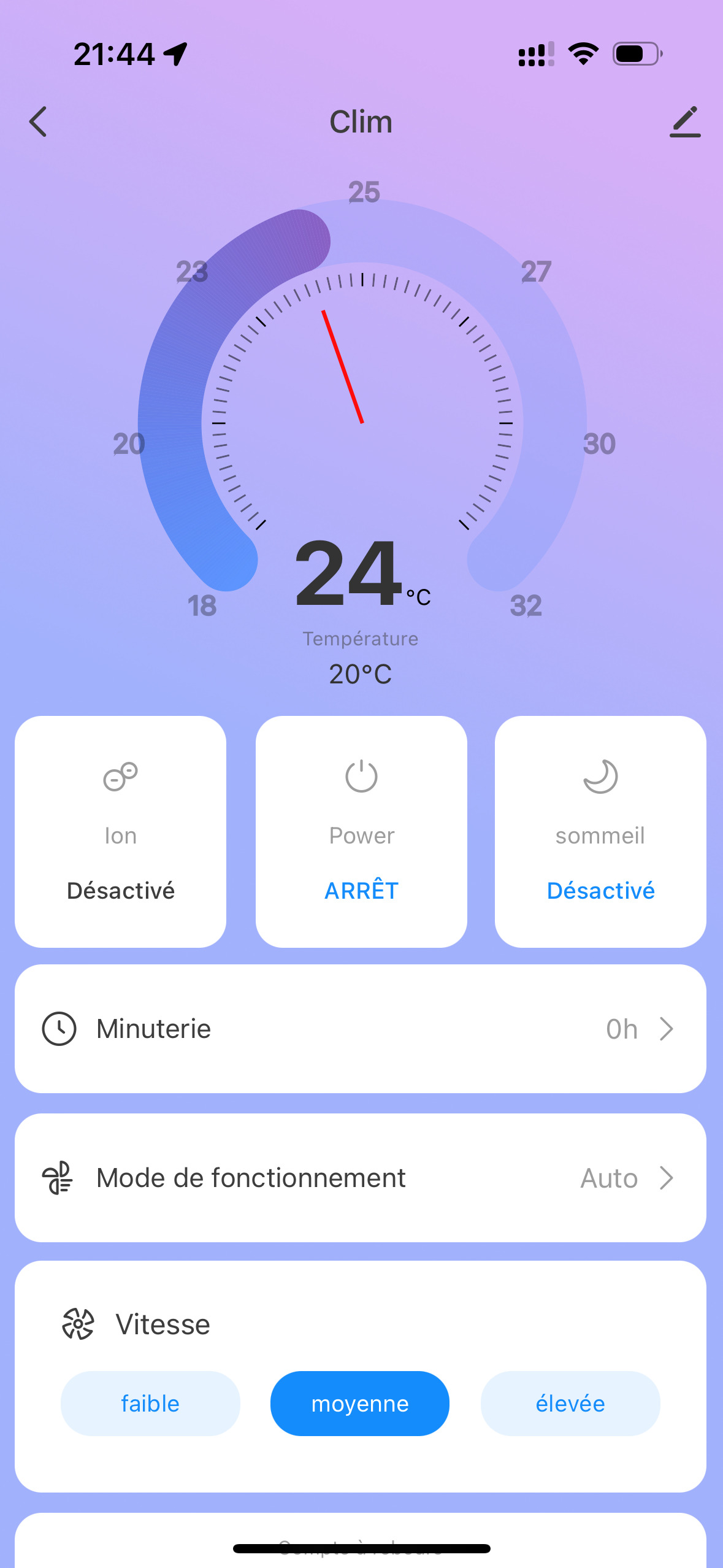

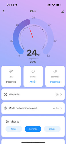

Avec l’appli Smartlife, contrôle possible et fonctionne parfaitement.

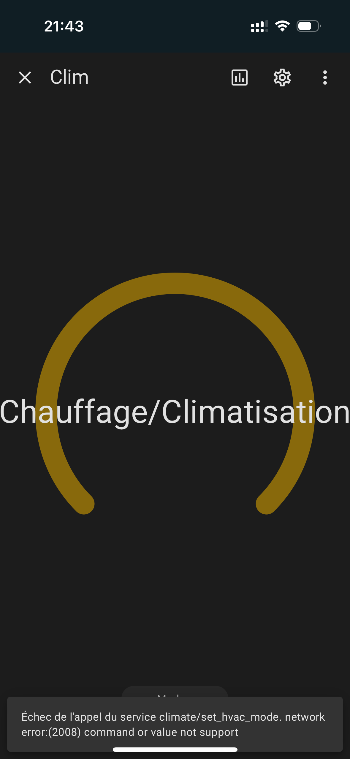

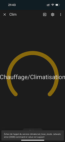

La clim remonte dans HA et créé bien une entité A/C mais je ne parviens pas à la controller : voir code erreur dans le screenshot.
Quelqu’un a-t-il déjà eu ce problème ? Une solution ? Ou comment contourner le problème ?

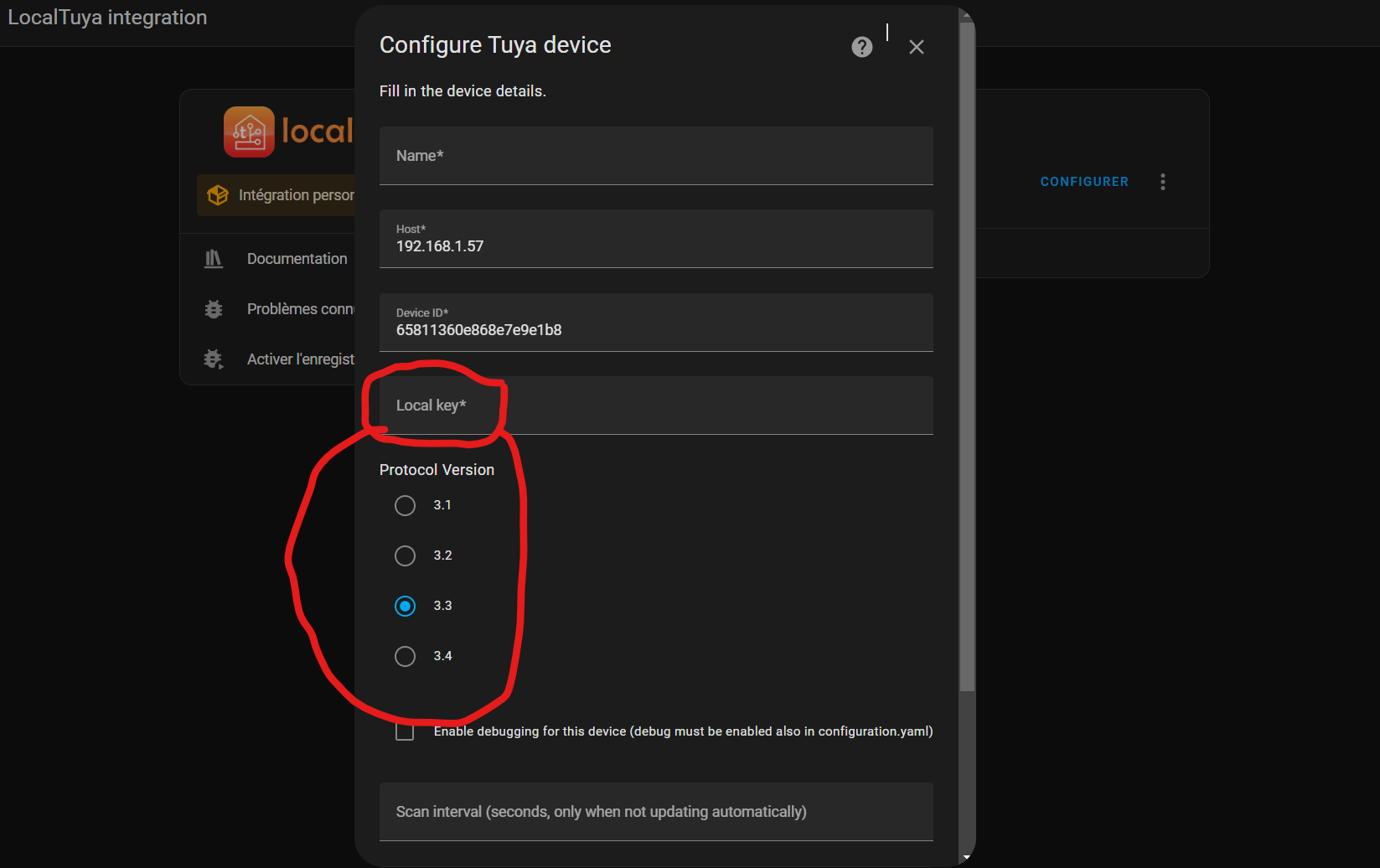

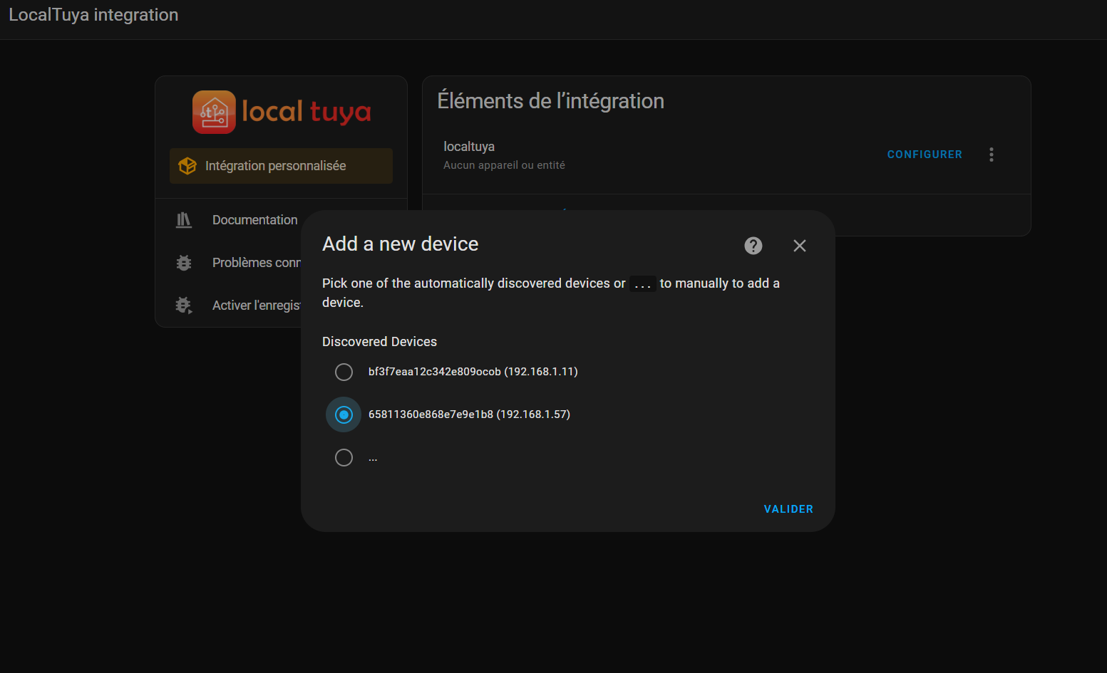

Transmission de pensée, j’ai justement installer Local Tuya hier soir pour test.
Il retrouve bien la clim mais après, il me demande une Local Key, kezako ?
Il faut un compte développeur (gratuit)à Tuya, associer l’appareil au compte et on retrouve le local key. Il y a pas mal de tuto sur la toile et même ici je pense

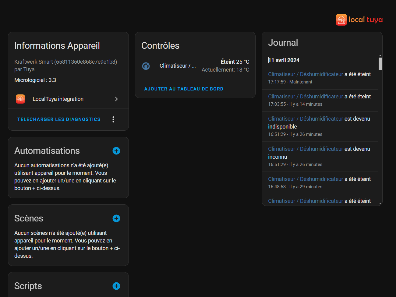

Bon, ça ne recule pas… :slight_smile:
L’appareil répond, la température cible est configurable et actuelle est correctement communiquée.
En revanche, au niveau des modes, ça coine. Et autre bug plus contraignant, je peux éteindre l’apapreil mais pas le rallumer :frowning:
Dernier bug, l’appareil remonte bien les infos instantanément dans HA ce que je configure dans Smartlife mais après quelques secondes, il apparaît indisponible…

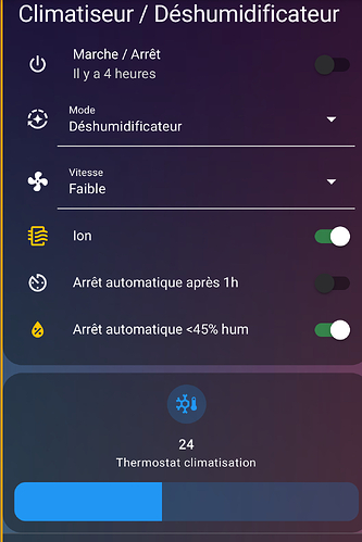

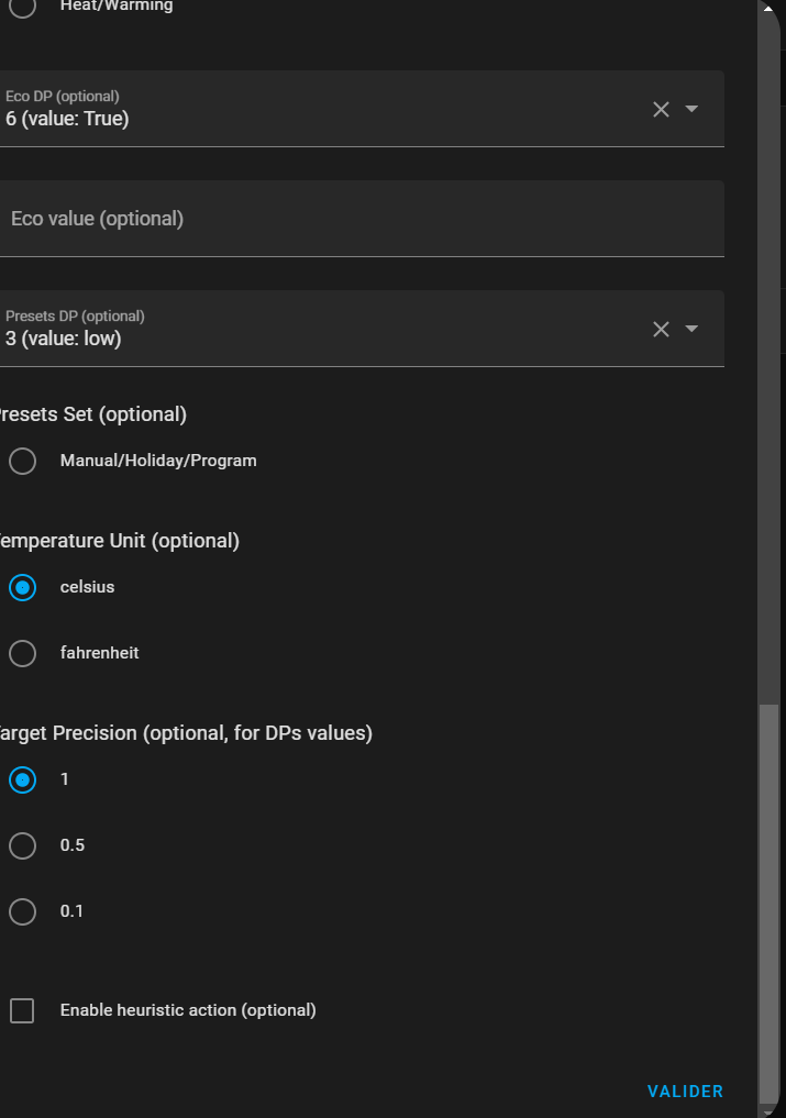

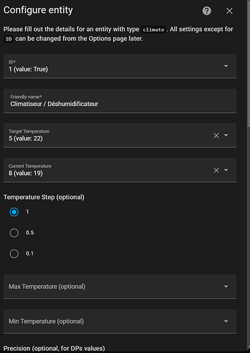

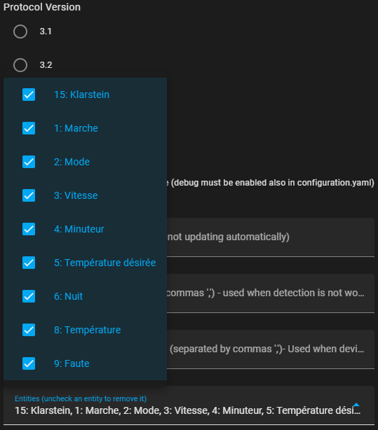

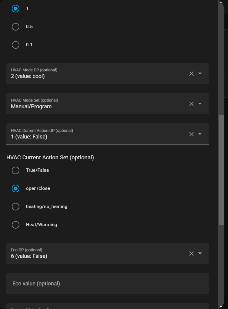

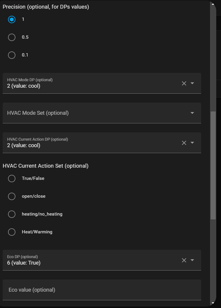

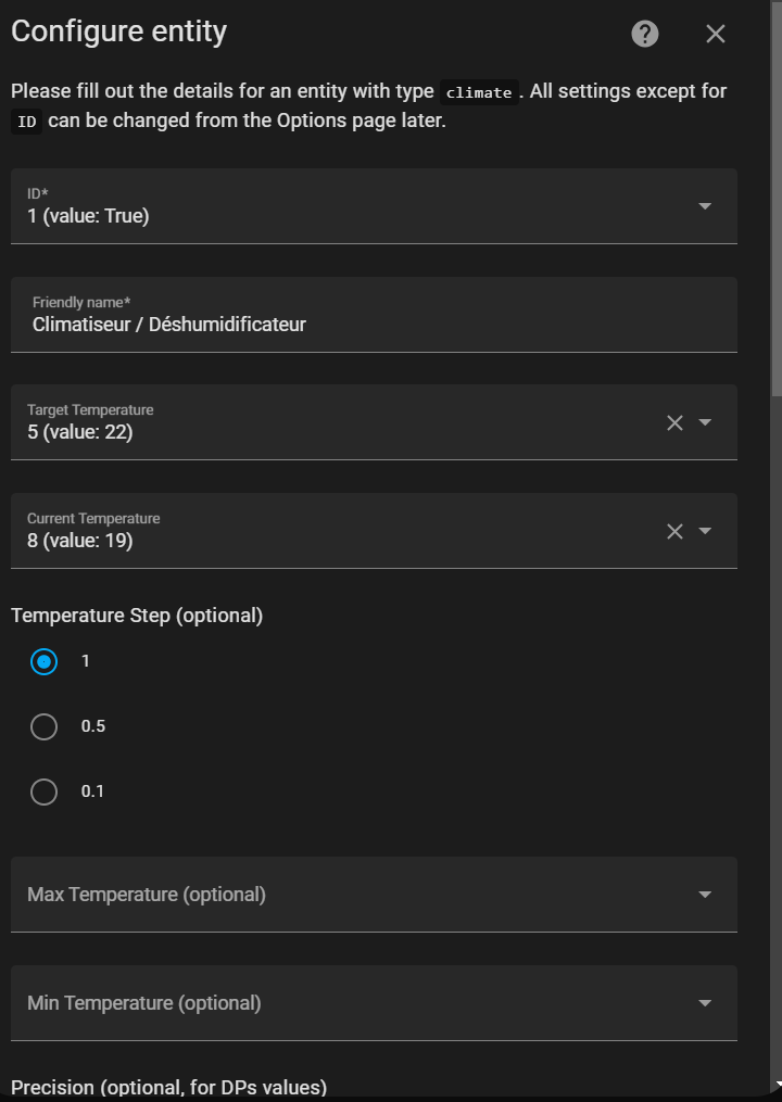

J’avoue que cela fait un moment que je l’ai configuré. J’ai ceci dans mon local tuya :

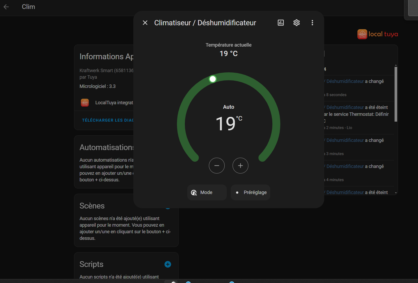

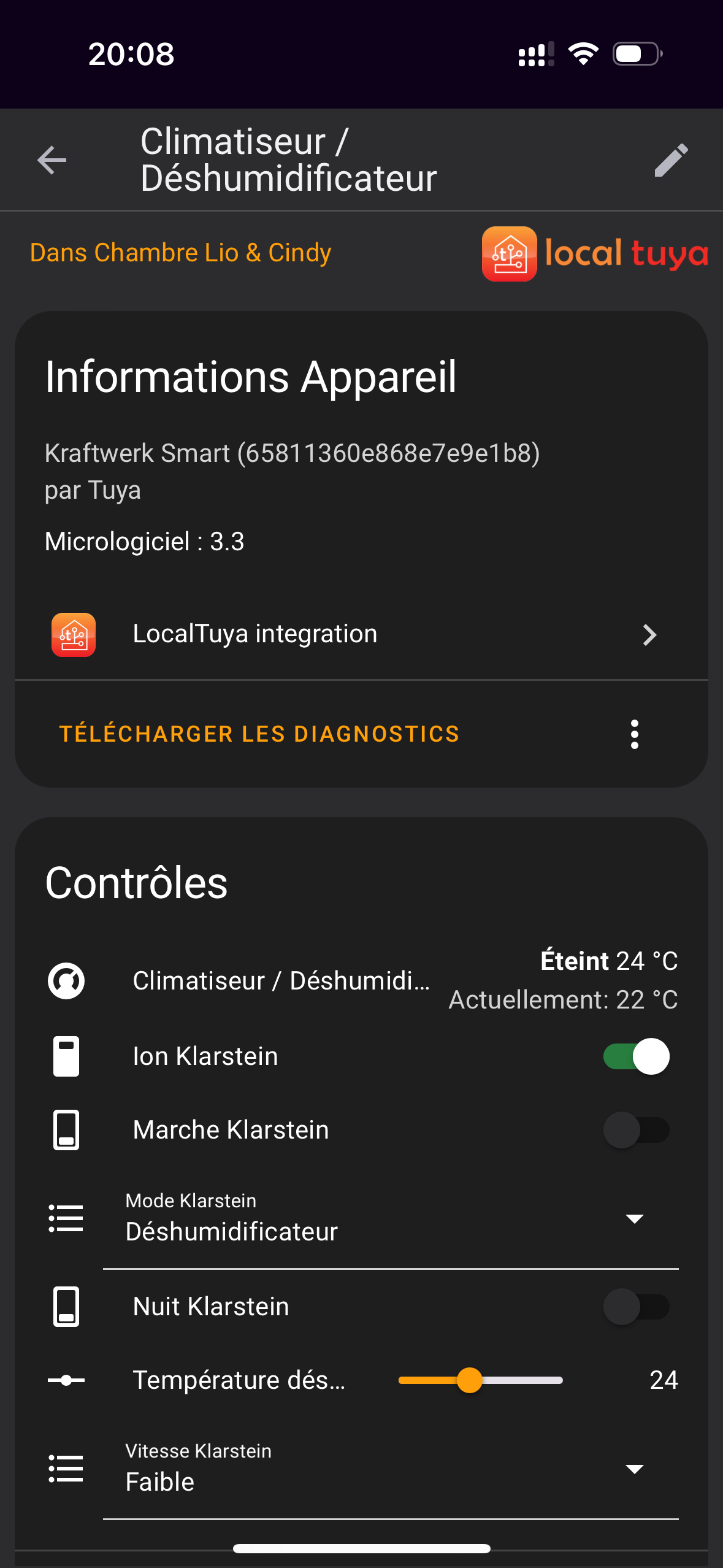

Ce qui donne en entités : (pour le moment elle est éteinte)

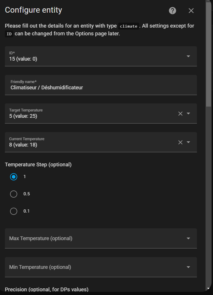

De mémoire, il faut juste bien définir le DP avec le type d’entité (faute=sensor, Marche = switch, Mode = list …)

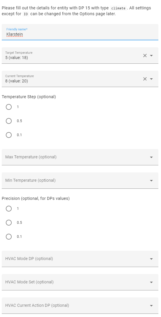

Le premier DP est important je pense, tu as mis 1 qui correspond à Marche chez moi, tu devrais mettre 15 car il s’agit du DP principal. Je parle bien de l’ID que tu mets AVANT le Friendly Name c’est celui qui s’associe bien au « climate ».
Tks pour les infos.

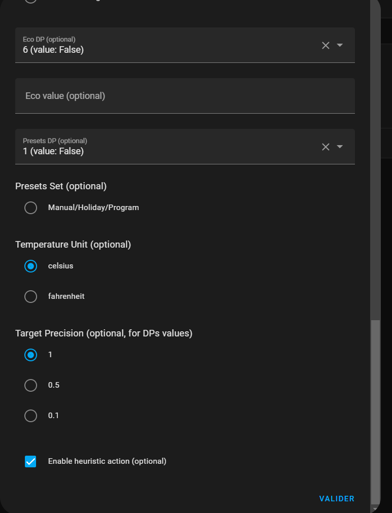

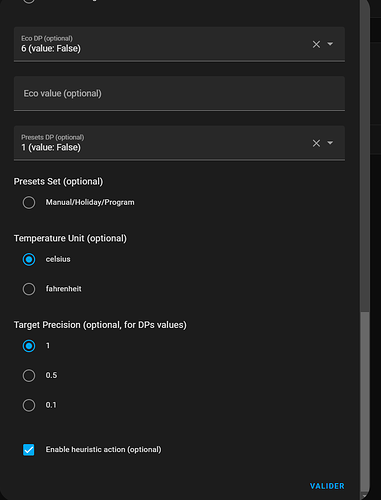

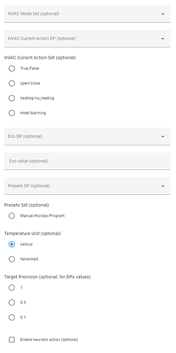

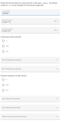

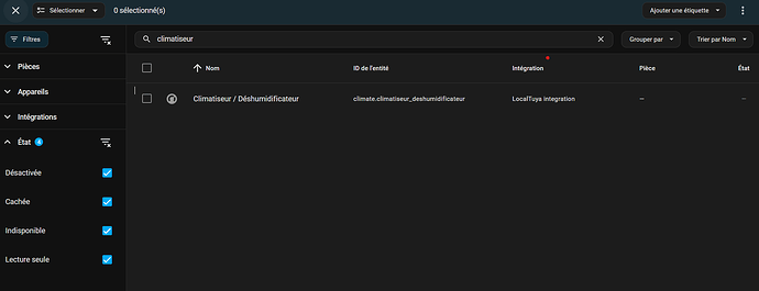

Malheureusement, ça ne fonctionne pas mieux avec le 15 en ID (j’ai repris tout de 0 car non paramétrable après le 1er paramétrage).

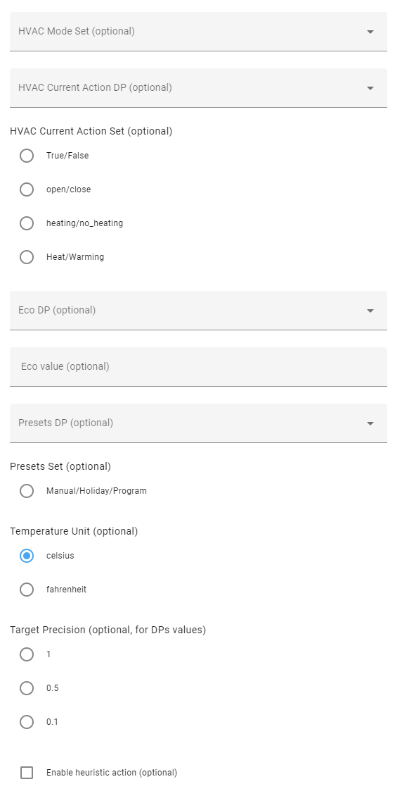

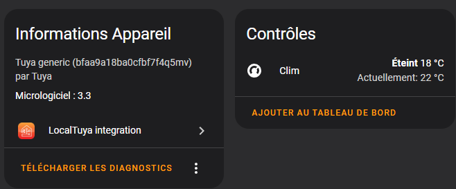

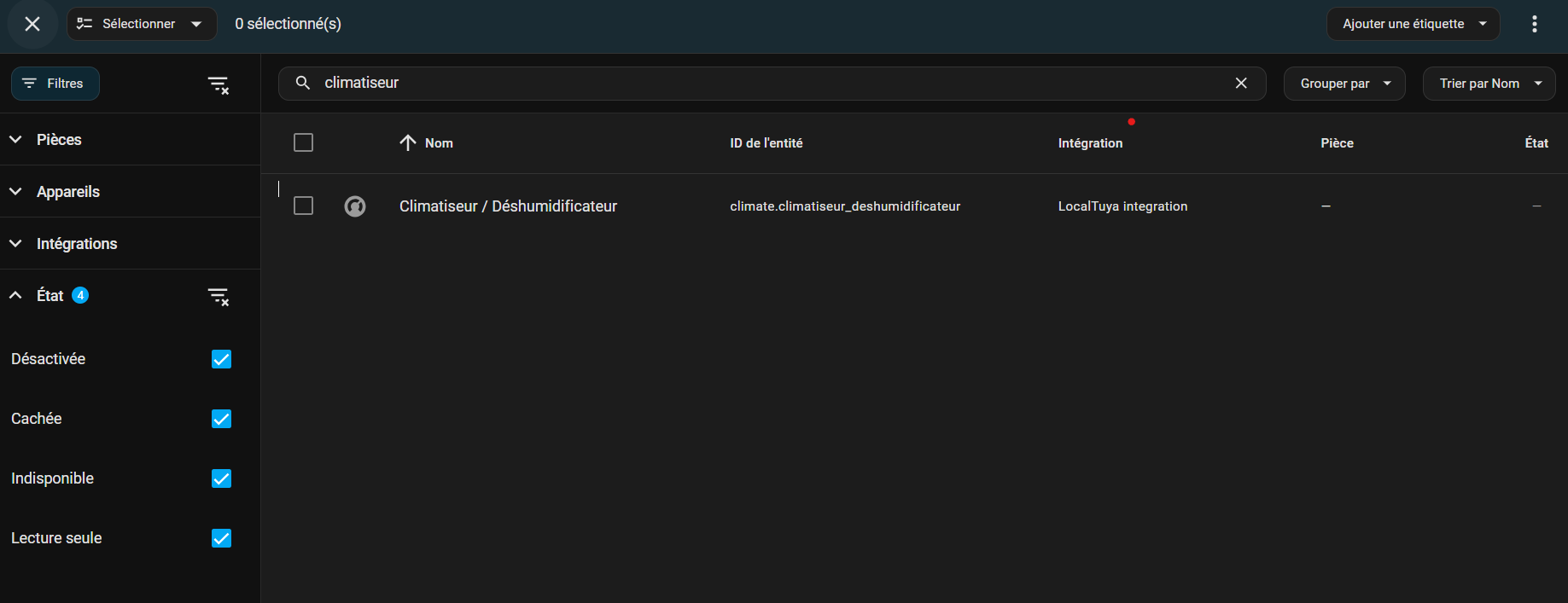

Et truc bizarre, je n’ai qu’une seule entité qui apparaît :

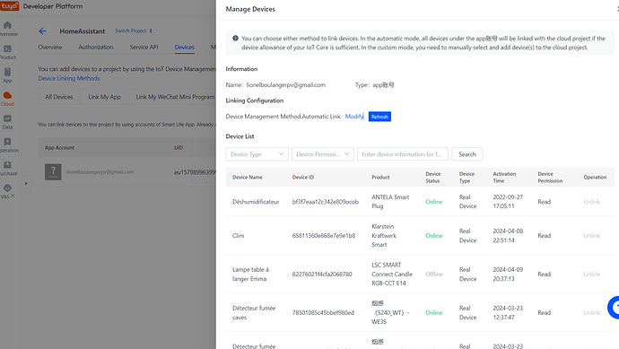

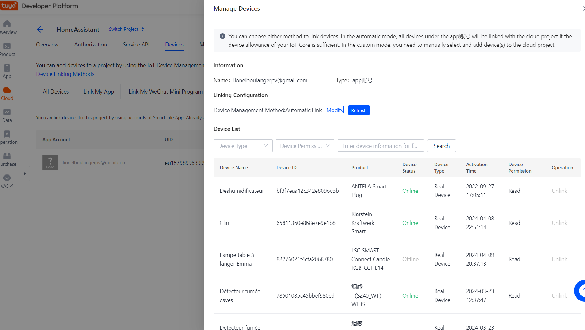

N’y aurait-il pas un problème dans la config Tuya IoT :
Je vois device permission : read.
Je teste donc les paramètres suivants :
Tu n’aurais pas le screenshot de cet écran ? C’est le suivant de celui que tu m’as envoyé, quand tu cliques sur « valider »…
Voici :
Par contre pour Tuya IOT, il faut bien gérer les autorisations :
  • une Cloud Authorization pour le projet complet.
  • et Link Tuya App Account pour les devices. Pour lier à l’app Smartlife.

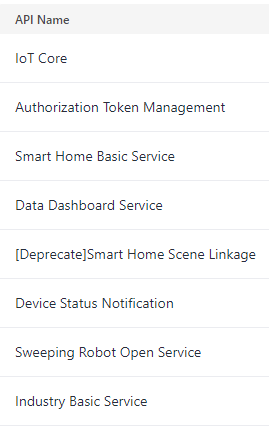

Les services API que j’utilise sont :
Attention de bien mettre le projet de Tuya en Central Europe !!!

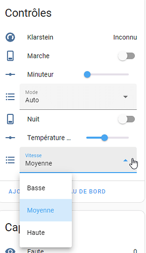

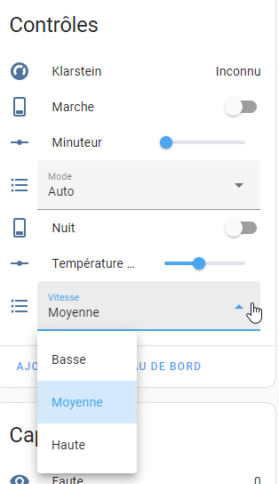

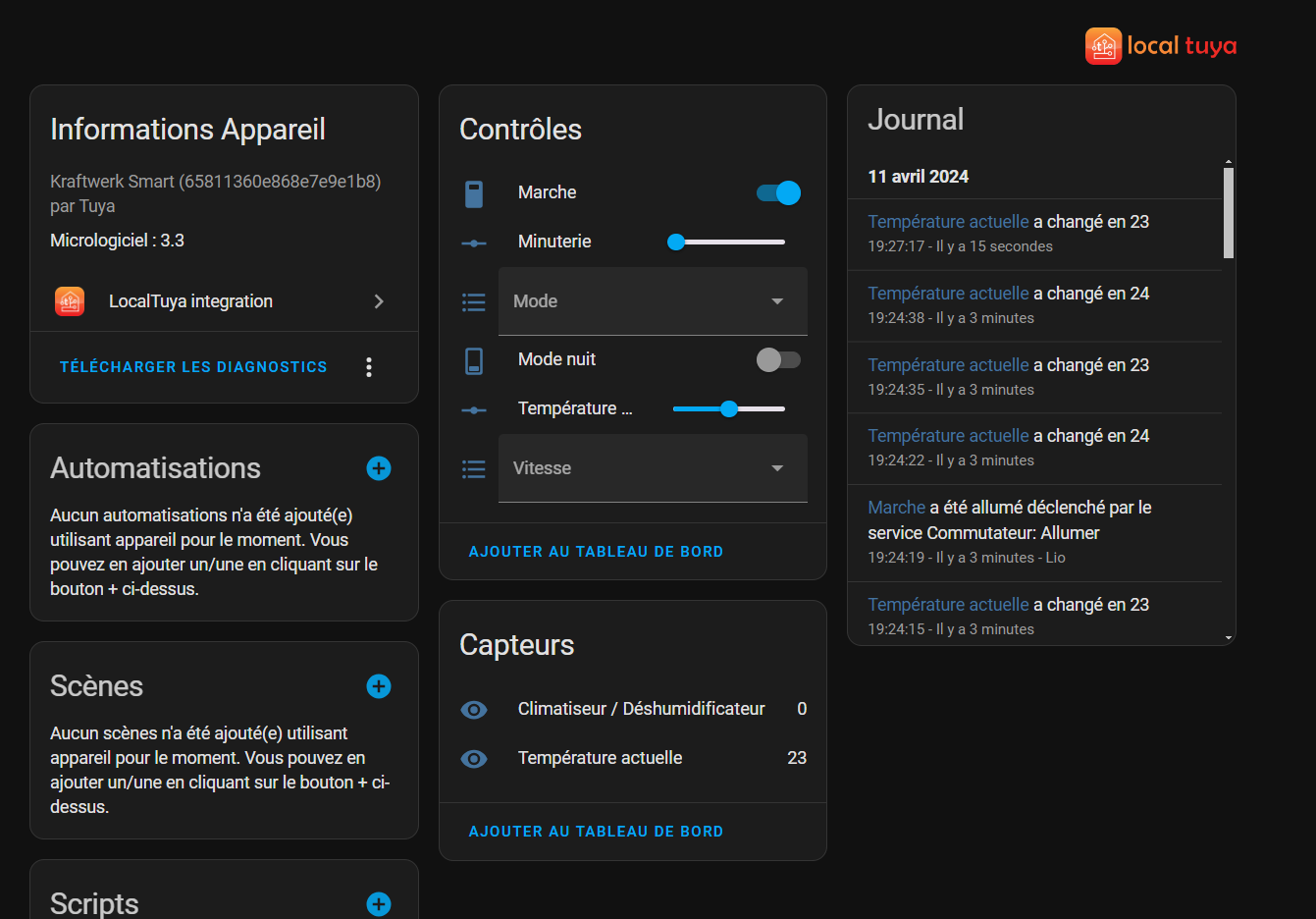

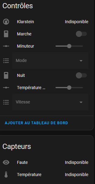

Je crois que je tiens le bon bout…

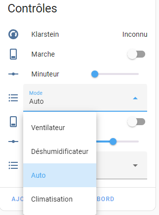

  • Marche fonctionne
  • Minuterie non
  • Mode non (mais je ne connais pas les différents choix prédéfinis par l’appareil)
  • Mode nuit non
  • Température non
  • Vitesse non (idem mode)

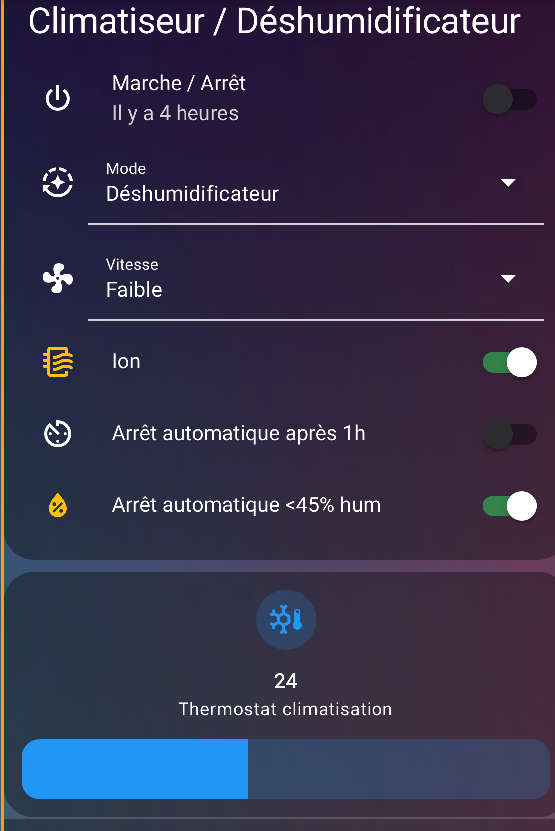

Tu as encore trace des choix de mode et ventilation à tout hasard ? :smiley:
Je suis pas sur de la question mais c’est cela que tu veux ?

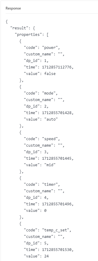

Pour les modes il y a moyen dans IOT Tuya des les récupérer via API Explorer du menu Cloud mais c’est loin. Tu dois récupérer l’ID de ton device et faire des query dans l’explorer, du genre :

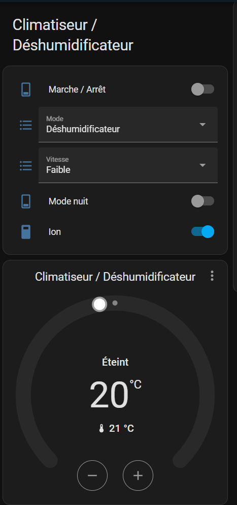

Alléluia ! Merci pour l’aide :pray:
Auriez-vous une solution pour créer un thermostat tout en ayant la possibilité d’y intégrer les différents modes (fan_only, cool, dry, etc…) afin de les gérer automatiquement ?
Pas une solution complète mais moi, je me suis servi de Local Tuya et des cartes d’entités et mushroom.

De mémoire à la fin de la config de l’intégration, il y a une case à cocher pour détecter une entité suivante et ainsi de suite…
Faut trouver mais après, ça va presque tout seul.
