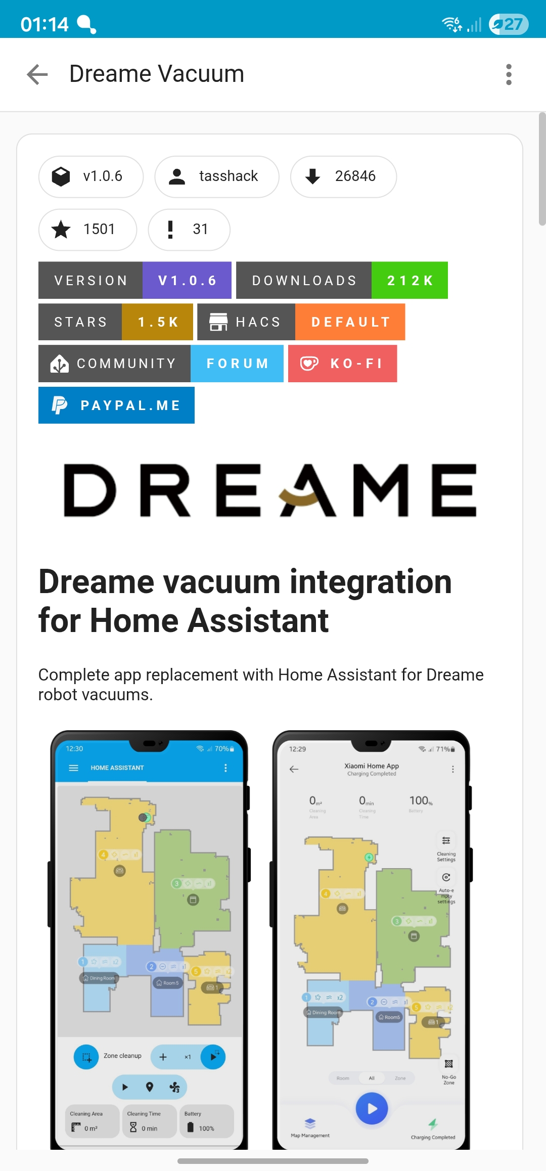

Problème d'intégration de DreambotD9 Plus avec HACS Dreame Vacuum dans HA
Je rencontre un problème en tentant d’intégrer mon aspirateur robot DreambotD9 Plus (dreame_vacuum_r2322) à Home Assistant via le HACS Dreame Vacuum. Malgré l’installation réussie du HACS, lorsque je tente d’ajouter l’intégration et de me connecter, je reçois un message d’erreur indiquant qu’il est impossible de se connecter à Xiaomi Miio Cloud, me demandant de vérifier mes identifiants. Cela me semble étrange car mon application se connecte normalement sur dreame.tech et non sur un service Xiaomi.

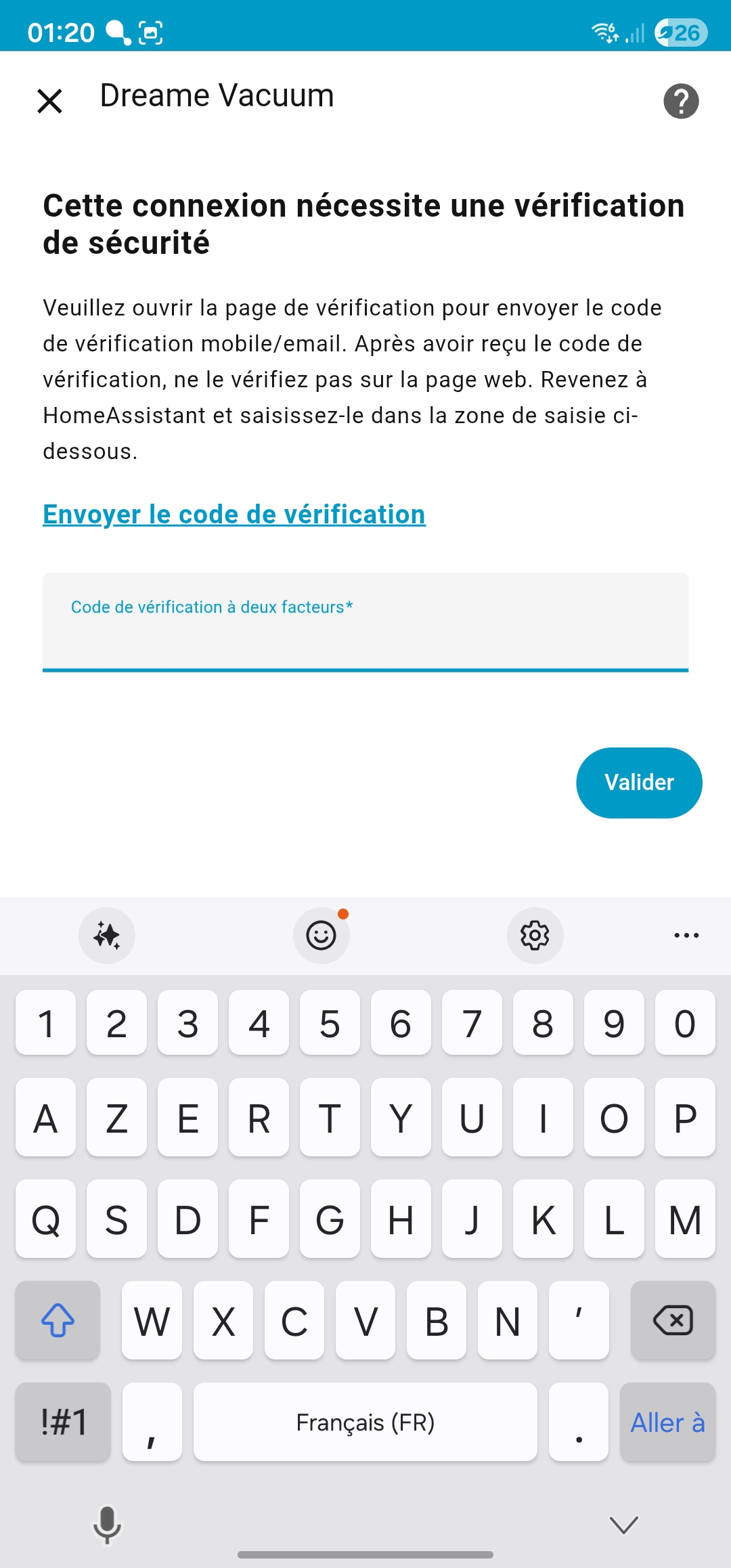

J’ai tenté d’intégrer mon Dreame d10 plus dans Ha , après avoir installer Dreame vacuum
Je me suis identifié avec mon compte xiaomi, tout fonctionne correctement mais HA me demande un code de vérification, je reçois le code de vérification par mail, et HA ne le reconnais pas…. Par contre il fonctionne sur mon compte Xiaomi mais comment faire le lien entre les deux ? La structure du code reçu par mail ne correspond pas à ce qu’attend HA .
Or je reçois un code à 6 chiffres ….
merci de votre aide
Victor
J’ai exactement le même problème, le code de sécurité fonctionne dans la fenêtre xiaomi mais pas dans home assistant
Même soucis du code de sécurité.
Il y a quelque temps cela passait.
Une solution ?
