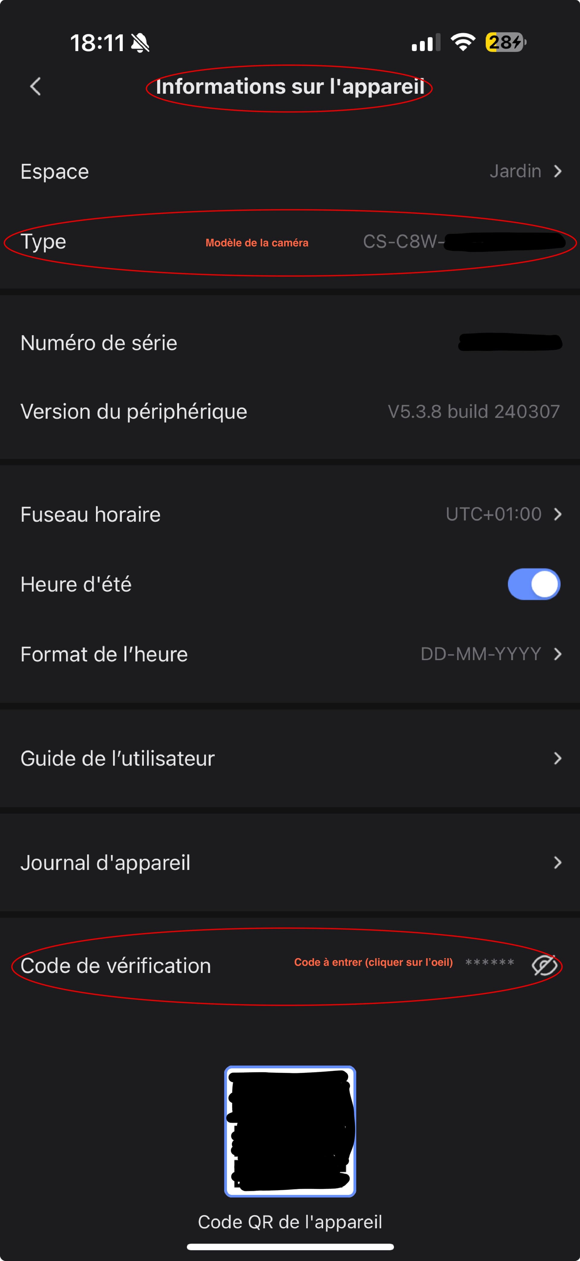

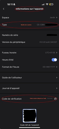

J’ai ajouté l’intégration EZVIZ.
Mais auparavant j’ai relevé sur l’application propriétaire le code de vérification de chaque caméra. Ce code se trouve dans « information sur l’appareil » et tout en bas il y a un de 5 lettres en majuscules.
Et une fois que l’intégration dans HA est faite, on te demande pour chaque modèle ce code.
Ensuite tu as l’image…

merci du retour j’ai fait l’intégration j’ai ajouter mail et MDP ca ma ajouter ensuite quand je veut ajouter la camera au Dashboard ca me dit désactivé dans intégration j’ai encore une découverte a ajouter mais ca me dit admin et aucun mdp ne fonctionne …
comment faire svp ?
merci
edit : faut activer rstp sur l’application j’ai trouvé merci et le mdp c’est le code de verif
