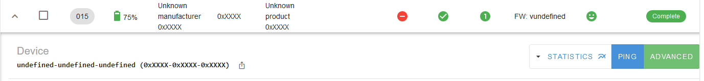

J’ai plusieurs détecteurs d’ouverture FIBARO Door/Window Sensor, et pendant l’inclusion il n’arrive pas à reconnaitre le capteur:

je l’ai réveillé manuellement mais ça ne change rien. j’ai aussi essayé de le réinclure plusieurs fois mais j’obtiens toujours le même résultat (que se soit pour mon capteur d’ouverture, ou de mouvement)
Essaie de l’exclure et le reinclure. Essaie de l’exclure, reset et reinclure.
Tu vois que le capteur se réveille dans l’interface ?
