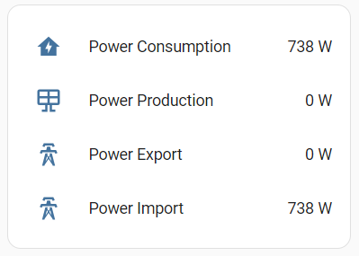

Cela me permet d’avoir une carte avec les infos courants nécessaires:
et les données pour fournir à Energy Dashboard (en complement du Zlinky_TIC):

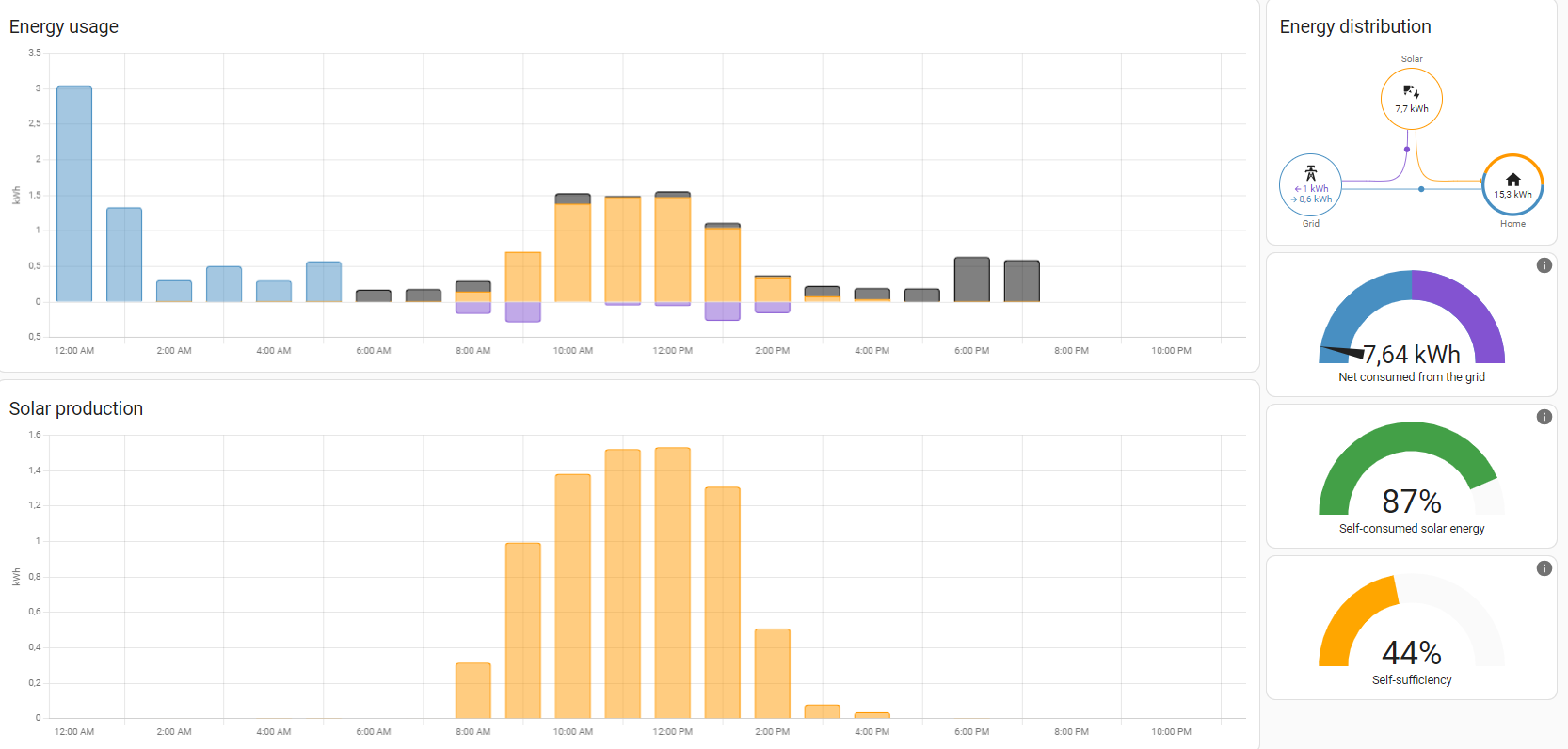

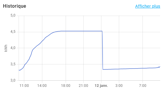

Justement j’ai eu une coupure encore cette nuit !
On voit le palier de 2h à 5h30 dans mon HA
l’Appli Enphase Enlighten qui a été mise à jour avec la conso réèlle

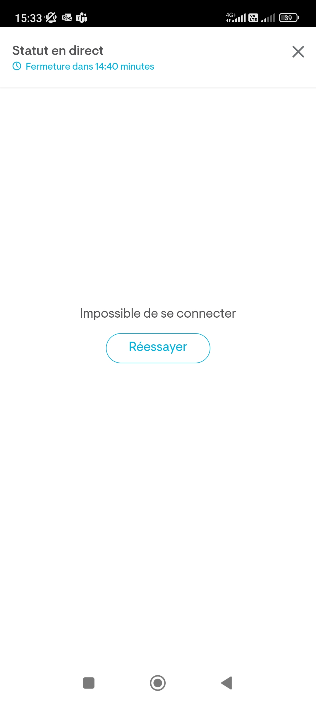

et autre image du statut de l’appli pdt la coupure (enregistrée début janvier)
C’est pénible car ça fausse mes relevés de conso

Il faut savoir que la passerelle Envoy dispose d’une mémoire interne, quasiment 48h de mémoire. Du coup si elle perd le réseau pendant 4h, elle stocke les données et les envois plus tard sur enlighten quand elle raccroche le réseau du coup pas de soucis côté Enlighten cependant côté HA tu auras un soucis pendant 4h.
Autre piste peut-être bête, tu n’as que ça qui figé ou tu as aussi d’autre valeur genre des températures ou autres ?
Si d’autre valeur figés, n’as-tu pas un backup auto se lançant dans ces horaires là ?
Ca parait effectivement bizarre, surtout si ça reste à la dernière valeur pendant ce temps.

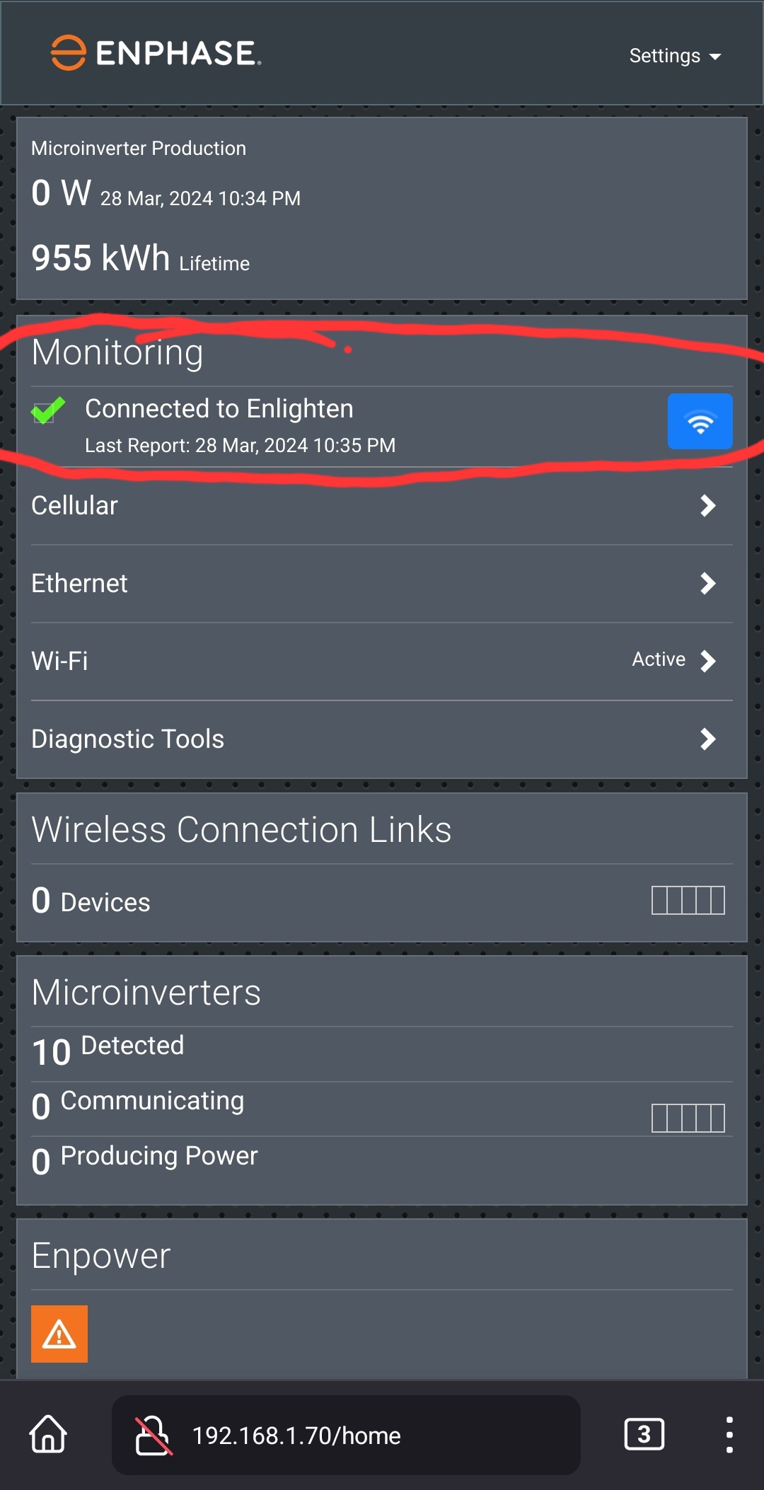

Autre chose qui peut être vérifiée pendant une coupure; c’est si la passerelle réponds ou pas… normalement, en entrant l’ip de l’envoy dans un navigateur, ça devrait donner une page de login.
Si ça ne le fait pas ça pointerait vers un souci sur la passerelle…

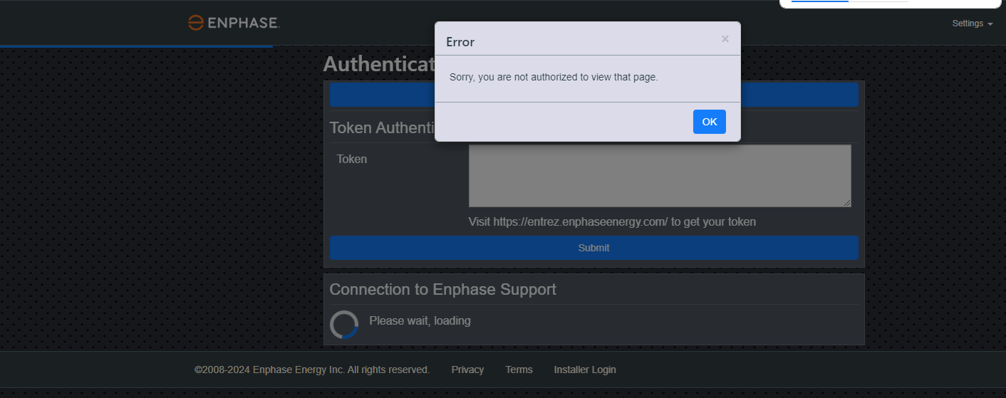

Après avoir mis du temps à tout comprendre, j’ai réussi à installer l’intégration HACS de jrutski
Mais je n’arrive toujours pas à me connecter via l’intégration Enphase Envoy (DEV)…
  • Je me connecte bien à https://enlighten.enphaseenergy.com avec mon email/mdp
  • J’ai accès à ma passerelle Envoy sur mon réseau local (192.168.1.16)
  • Version de ma passerelle : D7.6.175
Je rentre l’ip locale, email, mdp, mon numéro de série, et je coche la case « use Enlighten ».
Mais j’obtiens l’erreur : Unknown error occurred
Voici le log :
2024-03-26 15:07:31.814 DEBUG (MainThread) [custom_components.enphase_envoy.envoy_reader] Checking Token value:
2024-03-26 15:07:31.814 DEBUG (MainThread) [custom_components.enphase_envoy.envoy_reader] Found empty token:
2024-03-26 15:07:35.318 DEBUG (MainThread) [custom_components.enphase_envoy.envoy_reader] HTTP GET Attempt #1: https://192.168.1.16/auth/check_jwt: Header:{'Authorization': 'Bearer eyJraWQiOiI3ZDEwMDA1ZC03ODk5LTRkMGQtYmNiNC0yNDRmOThlZTE1NmIiLCJ0eXAiOiJKV1QiLCJhbGciOiJFUzI1NiJ9.eyJhdWQiOiIxMjIxNDgwMzI5MjciLCJpc3MiOiJFbnRyZXoiLCJlbnBoYXNlVXNlciI6Im93bmVyIiwiZXhwIjoxNzQyOTk4MDU1LCJpYXQiOjE3MTE0NjIwNTUsImp0aSI6IjVhYzg4NTk2LWUxN2ItNDU1OC1hODI4LTAzYzg4NWZkOTljMiIsInVzZXJuYW1lIjoidGhpYi50LnRAZ21haWwuY29tIn0.4ac1aZ8H6pU_Ri2dD3DquNooMOv5DkjIvCP29ZfVibw7IiIaJ7Z-pSW5SfhKSfEgDw6ZZSRhKCamAvB6DKX7pQ'}
2024-03-26 15:08:05.321 DEBUG (MainThread) [custom_components.enphase_envoy.envoy_reader] TransportError:
2024-03-26 15:08:05.321 DEBUG (MainThread) [custom_components.enphase_envoy.envoy_reader] HTTP GET Attempt #2: https://192.168.1.16/auth/check_jwt: Header:{'Authorization': 'Bearer eyJraWQiOiI3ZDEwMDA1ZC03ODk5LTRkMGQtYmNiNC0yNDRmOThlZTE1NmIiLCJ0eXAiOiJKV1QiLCJhbGciOiJFUzI1NiJ9.eyJhdWQiOiIxMjIxNDgwMzI5MjciLCJpc3MiOiJFbnRyZXoiLCJlbnBoYXNlVXNlciI6Im93bmVyIiwiZXhwIjoxNzQyOTk4MDU1LCJpYXQiOjE3MTE0NjIwNTUsImp0aSI6IjVhYzg4NTk2LWUxN2ItNDU1OC1hODI4LTAzYzg4NWZkOTljMiIsInVzZXJuYW1lIjoidGhpYi50LnRAZ21haWwuY29tIn0.4ac1aZ8H6pU_Ri2dD3DquNooMOv5DkjIvCP29ZfVibw7IiIaJ7Z-pSW5SfhKSfEgDw6ZZSRhKCamAvB6DKX7pQ'}
J’ai testé l’ip https://192.168.1.16/auth/check_jwt visible dans le log, elle me renvoi sur la page d’accueil de la passerelle
Du coup je ne sais plus trop quoi tester…
Des idées ? :man_shrugging:

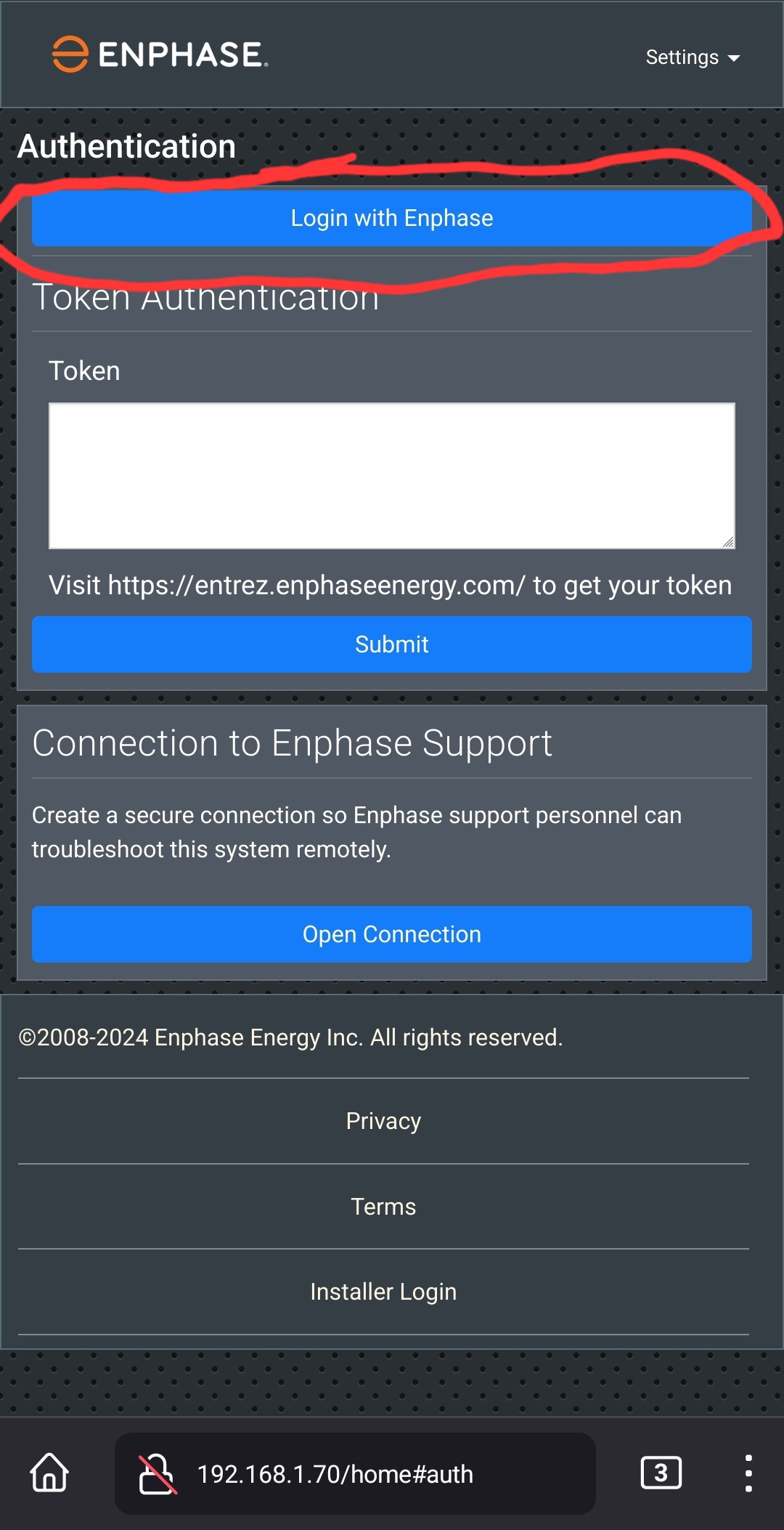

Salut @TiBo,
Avant de dire que le côté HA ne fonctionne pas, peux-tu vérifier que tu arrives bien à effectuer les étapes ci-dessous :
