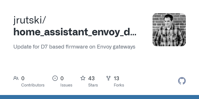

Juste pour savoir, tu as utilisé mon dépôt ou celui de « jrutski » ?
Je ne sais pas trop …
C’est celui-ci :
Par contre, je nai aucune entité, c’est normal ?
Tu es sur ?
Attention quand même quand tu installes un dépôt à regarder un minimum ce que c’est, tout le monde peu publier mais tout le monde n’est pas gentil, la récupération de mot de passe est facile à faire selon moi.
Le lien que tu as cité je ne connais pas mais avec mon dépôt dans HACS tu es censé avoir une quinzaine d’entités.
Si jamais voici mon dépôt :
https://github.com/Neuvidor/home_assistant_enphase_envoy_d7_fw
Mais tu peux utiliser le dépôt d’origine :
Il n’y a pas de dépôt pour une intégration là dedans :confused:
