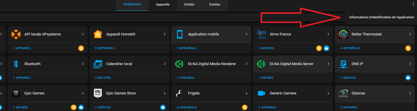

Je n’utilise pas cette intégration mais ce qui est étrange c’est que quand je la lance, je n’ai pas la même fenêtre que toi
Tu n’aurais pas de vieilles infos d’identification qui trainent ? (dans les 3 petits points)
Capture d'écran 2024-07-12 121619
Effectivement @Ludoc , ça explique l’écart entre nos fenêtres lorsqu’on veut installer l’intégration.
Bien vu :+1:
Ah oui, effectivement j’ai des trucs concernant le calendrier google. je regarde par là.
