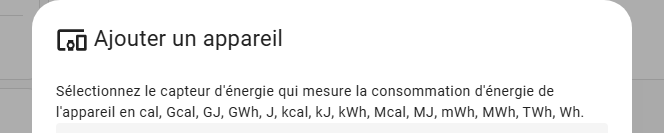

je voudrais calculer ma consommation éclairages en calculant la puissance et le temps d’allumage pour ensuite le mettre dans le tableau de bord Energy. Mais j’ai un problème, l’unité de mesure qui ressort dans l’outil développeur est en Kwhh et non Kwh
[sensor.energie_lampe_kwh_cuisine]
energie_lampe_kwh_cuisine unknown
state_class: total
source: sensor.conso_lampe_estimee_cuisine
unit_of_measurement: kWhh
icon: mdi:chart-histogram friendly_name: energie_lampe_kwh_cuisine

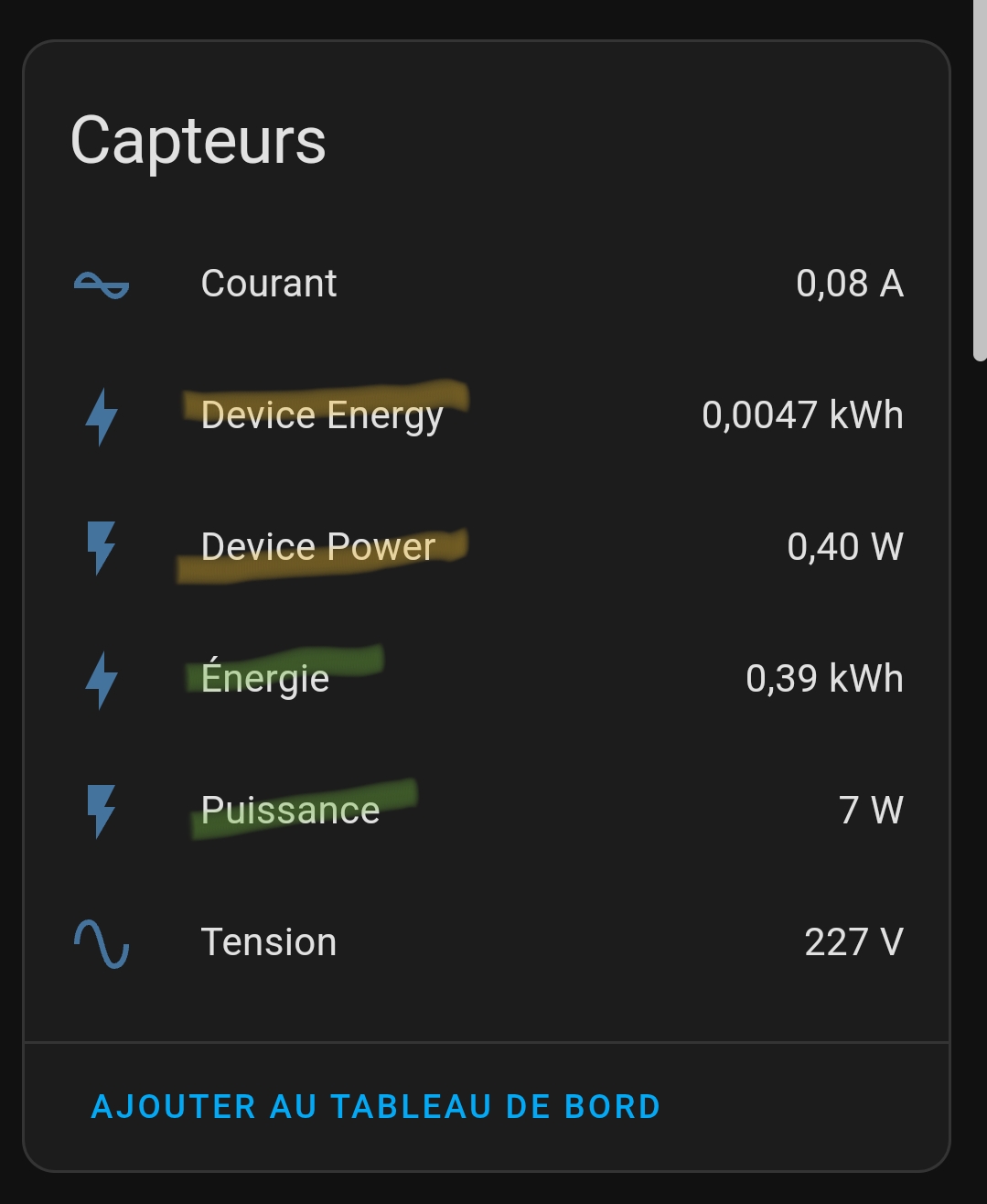

Salut j’ai testé mais j’ai des valeurs bizarre.
Voici un exemple pour un même capteur en jaune powercalc en Vert ce qui remonte du capteur comment je pourrais faire en sorte que le jaune soit comme le vert ?
Salut c’est mis dans mon configuration.yaml. je le voyais bien avant mais en kwhh comme mentionné plus haut. Je vais regarder ça dans la journée.
Aucune idée car je ne connaît pas ta configuration, ni ce que tu considère comme souci, ni ce que tu veut avoir exactement
Cdt
J’utilise une prise connectée Zigbee de marque Nous, modèle A1Z. Quand je la connecte, j’obtiens des données de consommation affichées en vert (0.39 kWh), mais après avoir fait la configuration de base avec Powercalc avec les paramètres de base, les données affichées en jaune sont très différentes (0.0047 kWh). Je constate aussi une différence au niveau de la puissance instantanée, alors que c’est bien la même prise, au même moment. Quelqu’un saurait pourquoi il y a cet écart ?
