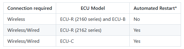

Dans le tableau de l’intégration, il est fait mention du 2160 pour lequel le redémarrage automatique ne fonctionnerait pas en Ethernet. Le mien est connecté en Ethernet et je n’ai jamais eu besoin de redémarrage auto.

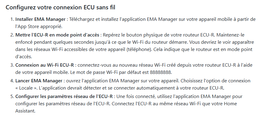

L’appli EMA Manager ne sert qu’à récupérer l’adresse IP Wifi de l’ECU-R. C’est cette adresse IP qu’il faudra renseigner dans l’intégration et pas l’adresse IP Ethernet. Il s’agit bien de l’appli EMA Manager et pas l’appli fournie avec l’ECU-R (EMA App). APsystems lance l’application EMA Manager, une application tout-en-un pour les professionnels du solaire - APsystems EMEA
Il suffit de suivre à la lettre les instructions fournies avec l’intégration :

Oui, je dois pouvoir t’expliquer comment il faut procéder pas-à-pas mais l’idéal serait de trouver un moment durant lequel tu serais présent et moi aussi de façon à ce que je puisse le refaire en même temps. Il est impératif de récupérer cette adresse IP Wifi. C’est cette adresse qui est utilisée par l’intégration pour récupérer les données des MO lors de la transmissions à AP Systems. C’est un ESP qui est utilisé dans l’ECU et donc, si tu as plusieurs ESP, il peut être compliqué de la trouver, d’ou l’intérêt de EMA Manager.

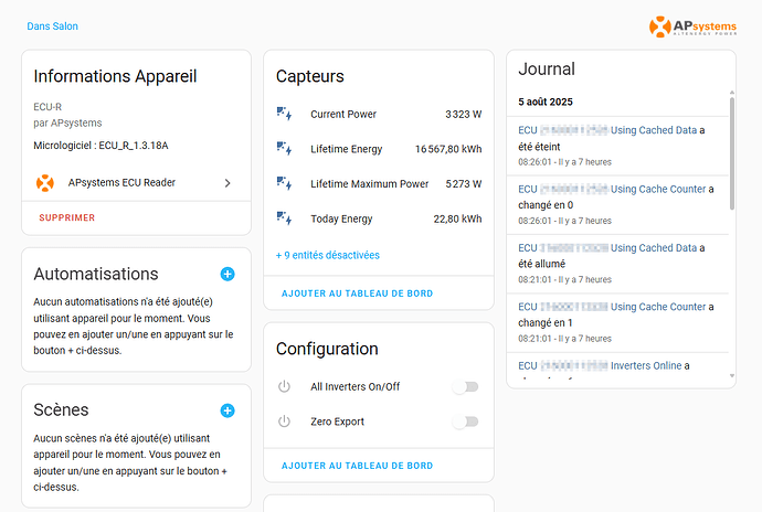

Merci à btncrd pour son aide précieuse, mon ECU-R communique désormais avec HA .
Sujet résolu .
