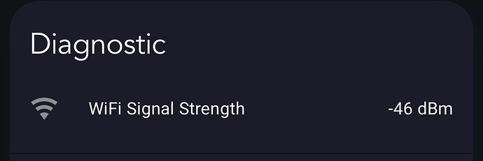

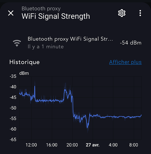

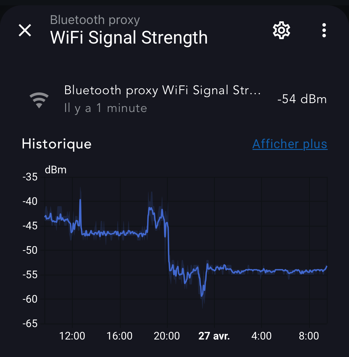

De nouveau indisponible aujourd’hui. Je constate pas que le wifi est perdu au moment où les équipement Bluetooth sont indisponibles.
L’esp est toujours en ligne.
Si vous avez une autre idée ?

tu as jeté un oeil sur la courbe du coup ?

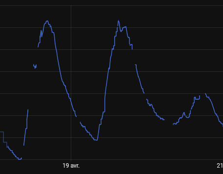

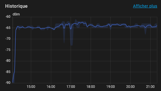

exemple d’un esp en limite de portée de wifi
Oui la courbe continu de progresser alors que les équipement Bluetooth sont indisponible.
J’ai cela aussi comme capteur. Je sais pas si c’est normal ces variations…?

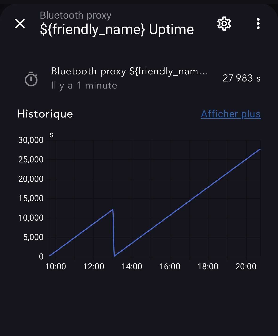

on dirait que ton ESP reboot seul.
Il faudrait donner des informations sur quel ESP tu utilises et le code complet de ton ESP.
Quelle version de ESPHome, tu utilises ?
en plus tu as un bug avec le nom de l’entité ${friendly_name}, un problème de configuration ca.

Re,
Pour ça que je demandais aussi de surveiller la température interne.
cdt

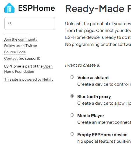

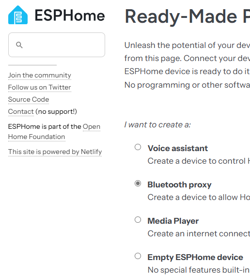

le soucis de la page Ready made project, c’est que j’ai l’impression que le code du bluetooth proxy n’est pas sur le nouveau github. Celui de la page date de 8 mois. Sois, ils n’ont pas maj le lien, sois c’est sur l’ancien repo.
Alors que le nouveau, date de 2mois les dernières maj. Dont des changements pour ESPHome 2025.2.1.
