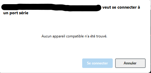

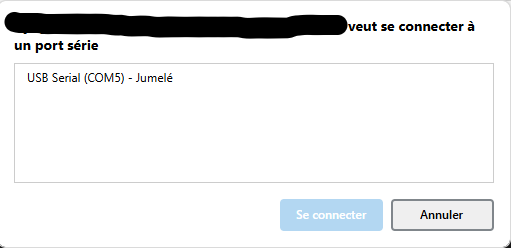

Mon problème est le suivant :
Quand je veux installer un .yaml sur un device dans ESPHome, si c’est un ESP32 pas de soucis, si c’est un ESP8266 il n’apparait pas dans la liste des périphérique connectés en USB.

Savez-vous ce que je fais mal?
Merci d’avance.

Je n’utilise pas de 8266, mais il ne faut pas 2 drivers USB différents ? un pour chaque type d’esp ( je me souviens en avoir installé un pour le cp2102 de mémoire) …
cdt
esp8266 le convertisseur USB<-> serie c’est souvent un CH340, il faut installer le pilote (et sous Win11 il y a une subtilité de version avec les clones non officiels du CH340 soit… 90% des cas)
Merci pour les réponses, par contre je suis vraiment nul et du coup je comprend pas trop ce que je dois faire :slight_smile:
C’est pas déjà ce que j’ai?
Oui tu semble avoir le bon pilote et c’est reconnu par Windows. Donc ça devrait fonctionner.
Du coup je vois pas de solution… sinon d’utiliser Espressif Flash Download Tool
Personne n’a d’idées ? :slight_smile:
Un peu vieillissant le ESP8266 non ?
je n’ai que des ESP32, désolé.
Bob
Quand on a pas besoin de la puissance d’un ESP32, l’ESP8266 peut encore rendre pas mal de services (la remontée TIC de mon linky se fait par un 8266 sans problème)
Après je crois que la différence de prix est négligeable… mais quand comme moi vous avez des cagettes d’ESP8266 pourquoi acheter des ESP32 quand ce n’est pas nécessaire.
Bref, pour en revenir à la question d’origine, plusieurs pistes à explorer :
  • Essayer Espressif Flash Download Tool, au moins pour essayer de faire un « erase » de l’ESP et confirmer que la communication se fait bien.
  • Essayer avec l’autre navigateur qui supporte cette fonction.
  • Essayer avec un autre PC
  • Essayer avec un liveUSB linux
