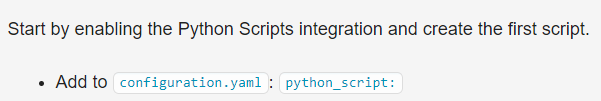

Salut @Yoyouri
De mémoire dans configuration.yaml c’est sans le « s » :
python_script:
[EDIT] depuis la doc
Merci pour cette réponse, je test en direct
