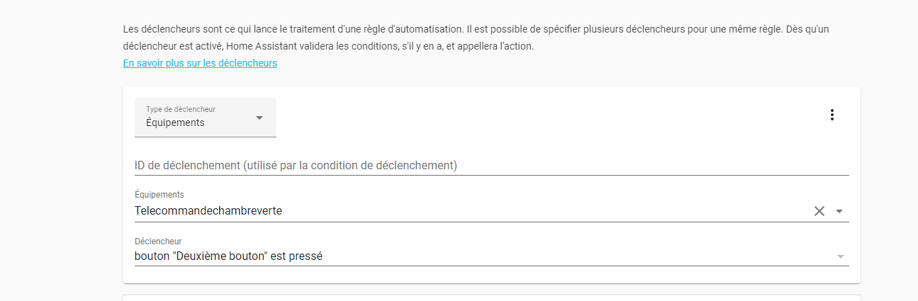

Ok j’avais voulu tenter un truc comme ça en regardant un tutoriel Deconz, c’est juste que je n’arrive pas à identifier le « clic » en question.
Quand j’écoute l’évènement, j’ai donc ceci qui apparait :

Dans l’automation, je passe par le menu de HA pour créer ladite automation.
Après, quand je fais dans automation.yaml, j’ai ça
