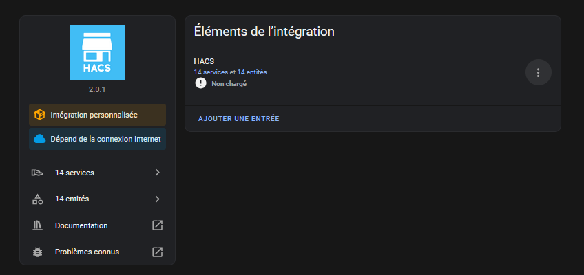

j’ai un soucis depuis 2 jours concernant la section HACS, j’ai eu de mémoire une MAJ de Mushroom et depuis, mes cartes mushroom ne fonctionne plus.
Sauf que je penses que cela viens de HACS car je n’ai plus le bouton HACS dans le menu de gauche.
Lorsque je vais sur l’intégration HACS voici ce qui est écrit :
Je ne peux meme pas la supprimer
Comment faire? je suis bloqué
Merci d’avance
tente de le réinstaller.
  1. Ouvrir un terminal.
  2. Exécutez le script de téléchargement HACS .
wget -O - https://get.hacs.xyz | bash -
Bon parfait ça a fonctionné, hier j’avais pourtant essayé, peut être avec une erreur de frappe
Merci!
