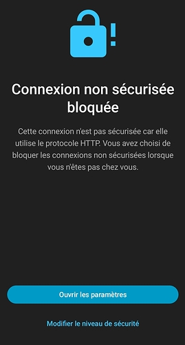

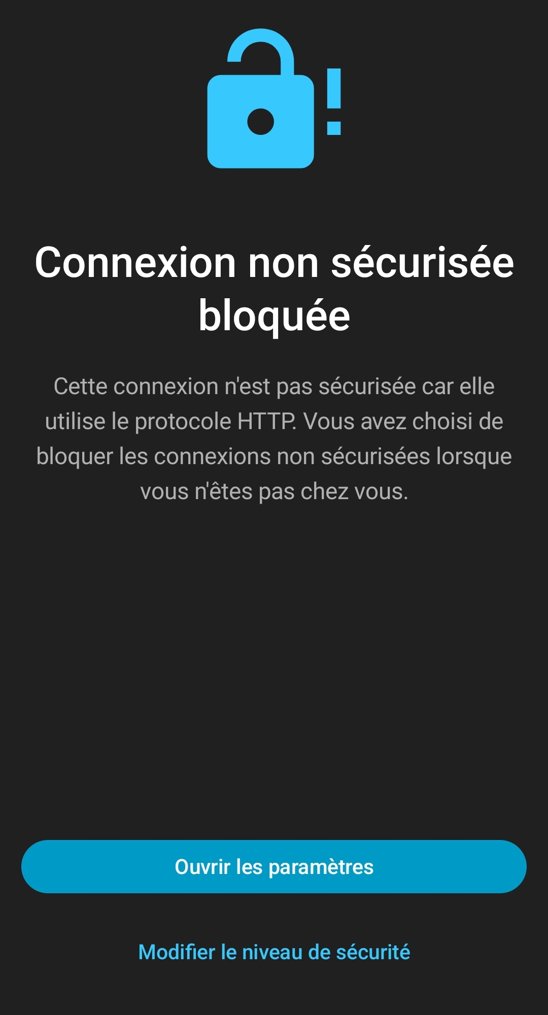

Suite à une mise à jour de companion ? depuis ce matin j’ai un probleme pour accéder à home assistant via la 4G… Je passe par ovh et clouflared : Avez-vous un conseil ? Je veux débloquer cette sécurité…

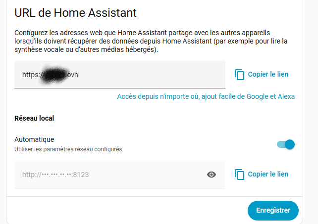

Bonjour @PGB53,
Qu’as-tu dans Paramètres > Système > Réseau ?
Et qu’est-ce que tu as dans la section http: de ton configuration.yaml ?
Dans ton application companion pour le paramètrage du serveur tu as indiqué un reseau wifi domestique ?

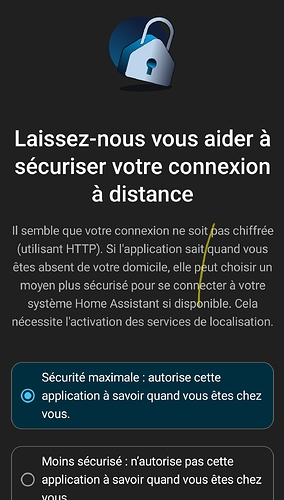

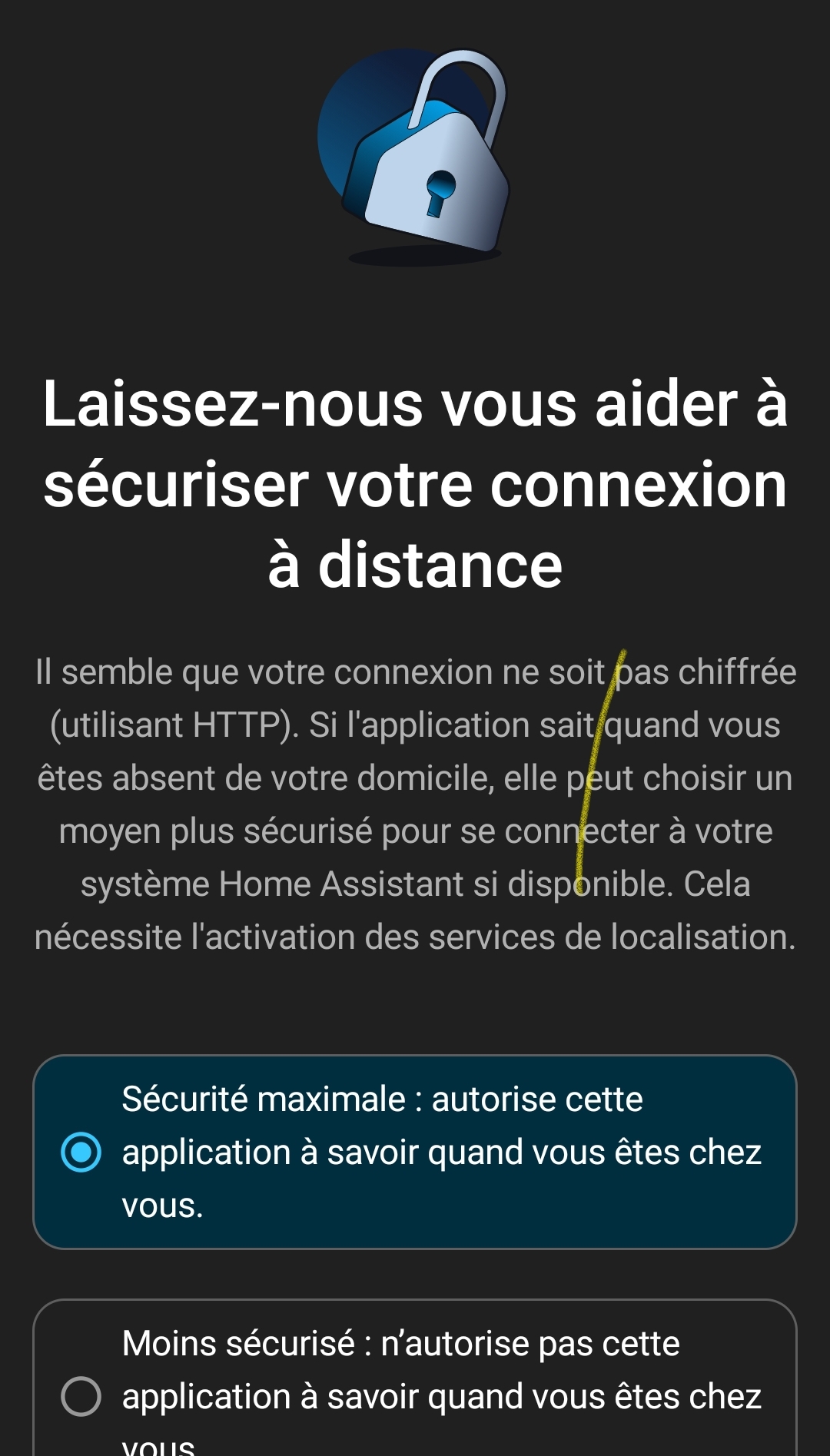

ce message est '‹ normal › lorsque tu es chez toi tu es en http tu n’as du https que lorsque tu es hors de ton domicile en 4G

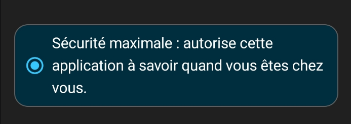

j’ai eu le meme message ce matin active la sécurité maximale et c’est ok
Message suite à une maj ?
je pensais mais ma version de compagnon date du 22 novembre 2025
En ce qui me concerne, je n’ai eu ce message qu’après une mise à jour de l’application compagnon dans la matinée (2026.1.6-full)
Ca a été déployé hier mais actif depuis le 2025.11. Pour plus d’info sur le fonctionnement et ce qu’il faut faire selon son utilisation et son installation :
