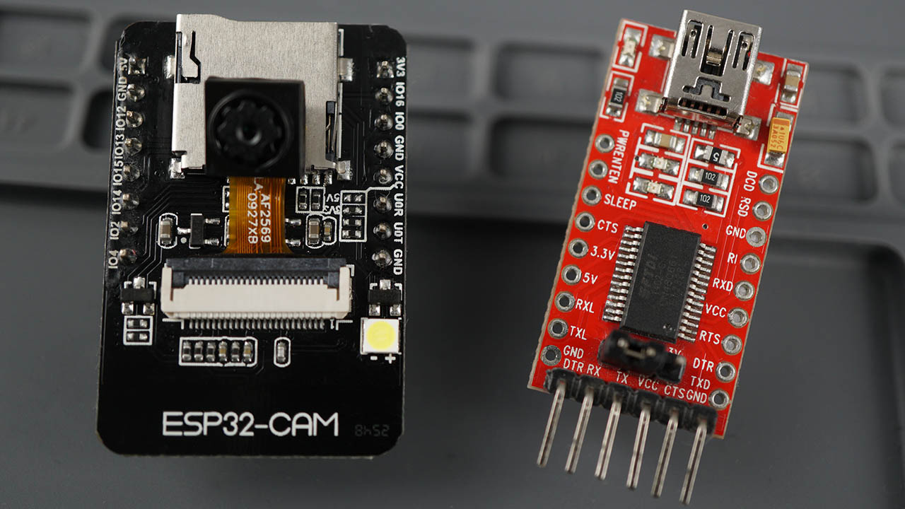

tu a quoi comme ESP32-CAM ? car moi je n’ai pas de connecteur USB dessus, je suis obligé de passer par une module RS-232/USB :
si c’est çà, tu a peut être un problème de câblage ou de module USB …?
