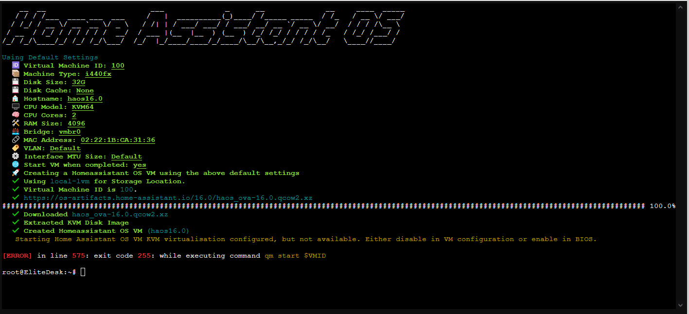

Malheureusement lorsque j’installe HAOS depuis le site de github, j’ai ce message qui apparait à la fin de l’installation. Cela va faire 2 jours que je bloque dessus sans trouver la réponse…

Tu lance bien la commande dans le shell principal de proxmox ?
Tu as activé la virtualisation dans ton bios ?
J’ai suivi plus ou moins le même tuto pour l’installation de Proxmox et de HAOS. J’utilise bien le shell principal pour l’installation.
Bonne question pour le bios mais ayant un PC sans OS de base ou j’ai mise Proxmox, faut-il quand même allé vérifier ?
oui, l’OS se repose sur le BIOS

Si on ton erreur semble être au niveau du démarrage de la VM
Celle ci semble être créée avec succès , d’ailleurs tu dois la vois dans l’arborescence sur la gauche essayes de la démarrer manuellement
Dans la partie basse tu as un journal et tu dois avoir des informations plus détaillées sur l’erreur

J’utilise un elitdesk 800. J’ai fini par réussir l’installation de HAOS suite à vos conseil. Effectivement après avoir activé la virtualisation sur le BIOS, l’installation est bien faite. Comme quoi, certains tuto ne sont pas à prendre en compte car certains ne mentionne pas cette activation. Maintenant, il me reste plus qu’a transférer ma sauvergarde de mon PI et de configurer mon HA. Merci à vous pour vos réponses rapides :slightly_smiling_face:

Il faut faire un tour dans le bios pour activer les fonctions de virtualisation si disponible.

C’était bien ça mon problème, résolu en quelque minute grâce à vos réponse :slightly_smiling_face:

Pour le problème de non activation de la virtualisation tu as un message d’alerte pendant l’installation de proxmox t’indiquant qu manque les extensions de virtualisation :wink:
