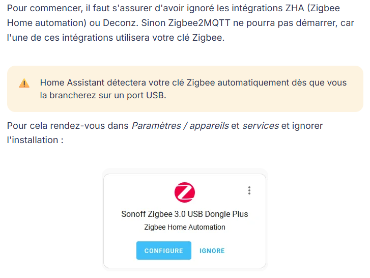

as tu ignoré l'installation de ZHA (zigbee home automation) dans paramètres / appareil et service ?
as tu mis a jour ta clé Sonoff E ?
Oui j’ai ignorer zha

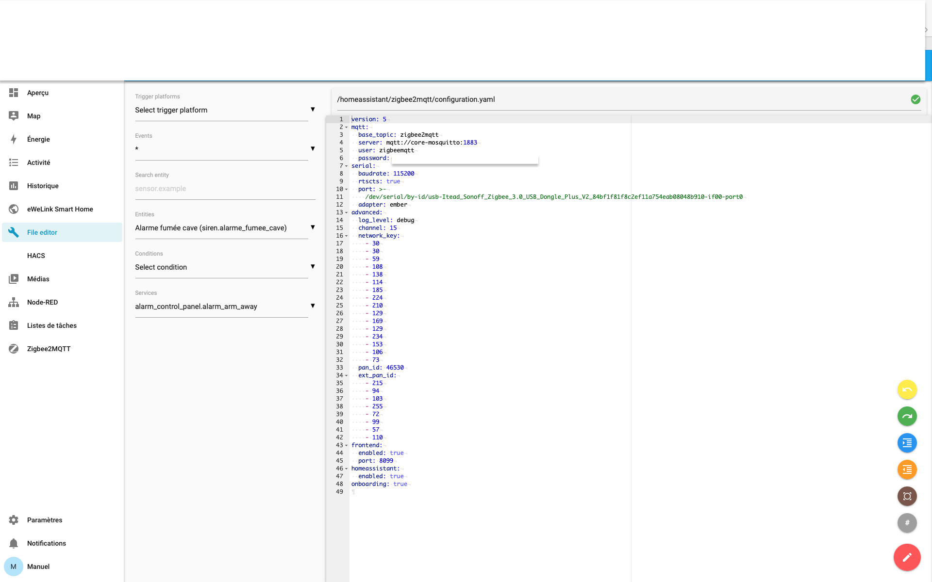

c’est le rtscts: true qui pose problème, j’ai mal vu :sweat_smile:
il faut le mettre sur false pour la Sonoff E.
rtscts: false
Même avec rtscts: false z2m plante

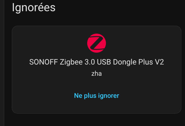

tu es vraiment sur que ZHA est bien ignoré ?
je dis bien ignoré et pas désinstallé
qui doit s'afficher ainsi
oui , il est bien ignoré
