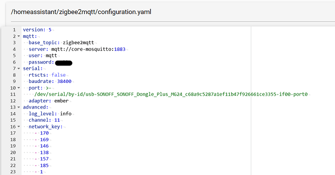

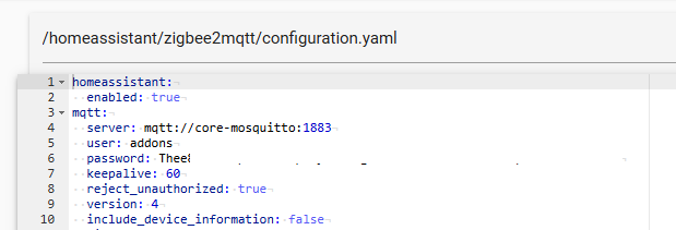

tu as bien modifer par le fichier et non par lUI ?
Ben-j
Février 5, 2026, 7:22
9
J'ai modifié le fichier par file éditor :

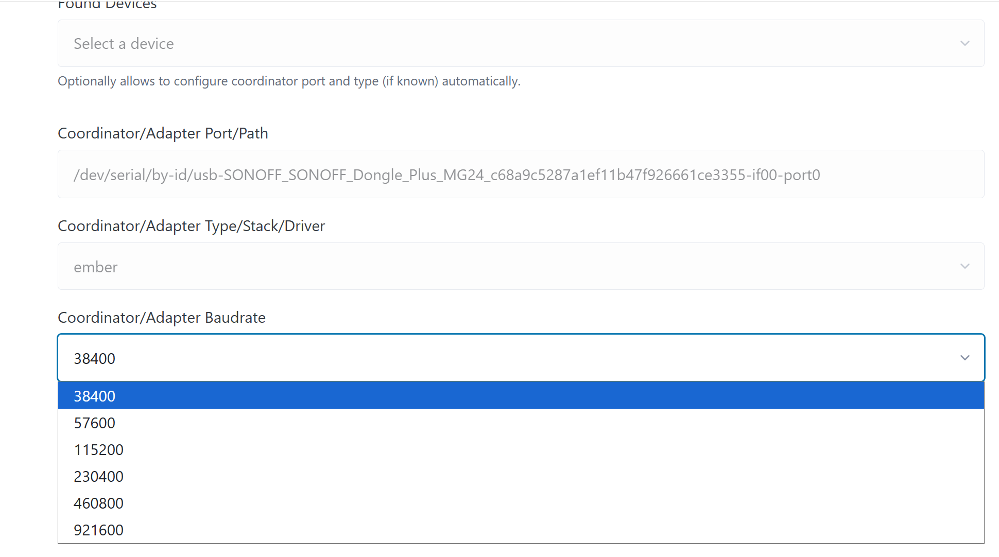

pourquoi baudrate: 38400 ?
Ben-j
Février 5, 2026, 7:26
11
Je ne sais pas du tout c'était prérempli dans la page interface utilisateur, je n'ai pas changé, voici cequ'il me propose d'autre :
normalement c’est baudrate: 115200
Ben-j
Février 5, 2026, 7:31
13
OHHHHHH super c'était ca !
Ca s'est lancé : Merci beaucoup !!!

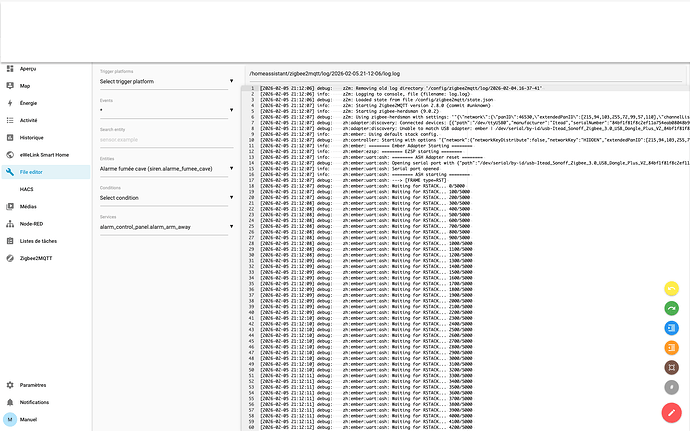

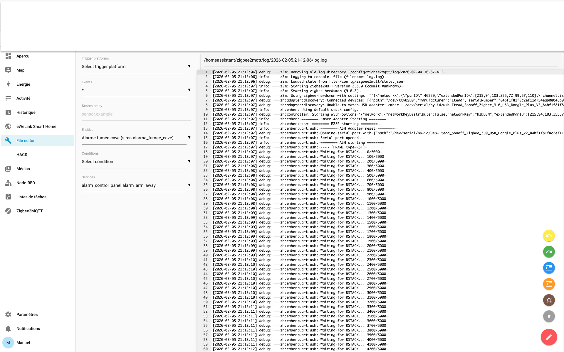

Moi aussi j’ai un prebleme de start sur z2m
comfig regardé 15 fois
plusieur jour que je recherche sans vraiment rien trouvé
Apres j’avoue je suis debutant
Voici mon core error si qq1 a une idée , Merci
[2026-02-05 20:58:41] error: z2m: Error while starting zigbee-herdsman
[2026-02-05 20:58:41] error: z2m: Failed to start zigbee-herdsman
[2026-02-05 20:58:41] error: z2m: Exiting…
[2026-02-05 20:58:41] error: z2m: Error: Failed to start EZSP layer with status=HOST_FATAL_ERROR.

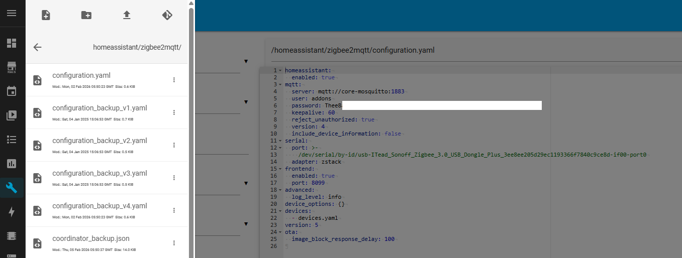

Le log
data_path: /config/zigbee2mqtt
socat:
enabled: false
master: pty,raw,echo=0,link=/tmp/ttyZ2M,mode=777
slave: tcp-listen:8485,keepalive,nodelay,reuseaddr,keepidle=1,keepintvl=1,keepcnt=5
options: « -d -d »
log: false
mqtt:
user: zigbeemqtt
password: 0000
serial:
port: >-
/dev/serial/by-id/usb-Itead_Sonoff_Zigbee_3.0_USB_Dongle_Plus_V2_84bf1f81f8c2ef11a754eab08048b910-if00-port0
adapter: ember
non pas c'est configuration par le UI de Z2M. par le fichier configuration.yaml de Z2M. Lis ce que je t'explique .
installe le module complémentaire file editor, puis accède au fichier configuration.yaml de Z2M.
Guk
Février 5, 2026, 8:38
19
Désolé mais c pas si simple pour moi
non, c'est /homeassistant/zigbee2mqtt/configuration.yaml.
