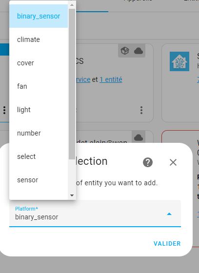

après quelques heures les mains dans le cambouis j’ ai réussi a tout emboiter , mais lorsque je tente l’ integration du wifi digital meter j’ai un choix d’ entités qui ne correspond pas a ce produit , je ne sais pas quoi choisir , ( voir capture d’ ecran ) , j’ ai fait un test avec binary sensor , mais l’ objet créé ne correspond pas a ce que je veux . quelqu un a t’ il une idée . La finalité c’est de pouvoir avoir un croisement des donnees de cet apareil avec les données issues de mes panneaux photovoltaiques ( autoconsomation et renvoi sur le réseau.

question 3 menu locatuya integration d’un nouvel appareil , je renseigne les champs cle tuya iot - passord + id ha du digital meter , la il me dit que c ‹ est ok et puis il m › ouvre cette boite de dialogue !
Quand tu arrive a la boite de dialogue, faut tester sensor ou binary_sensor.

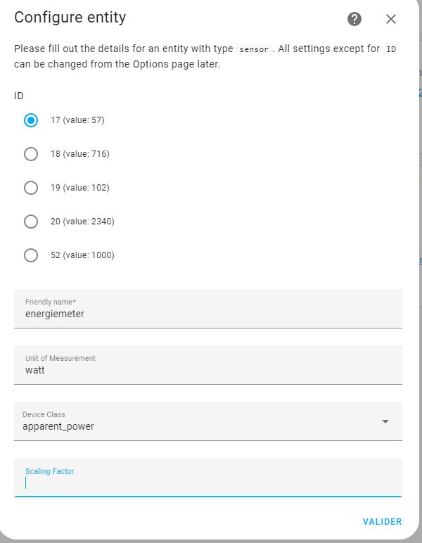

Ensuite, je configure simplement les 4 ID suivants en fonction des valeurs récupérées dans tuya local (disponible via HACS sur HA):
ID 20 : Courant Tension (V)
ID 19 : Puissance actuelle (W)
ID 18 : Courant Courant (mA)
ID 17 : Consommation supplémentaire (kw-h)
Attention juste lors de la configuration des 4 paramètres de cet équipement, le facteur doit être réglé (le facteur est de 0.1, 0.01 ou 0.001, selon les paramètres)
De plus, si vous en avez besoin, vous pouvez modifier la configuration après la configuration initiale au cas où vous auriez besoin de mettre à jour le nom, l’unité ou le facteur…

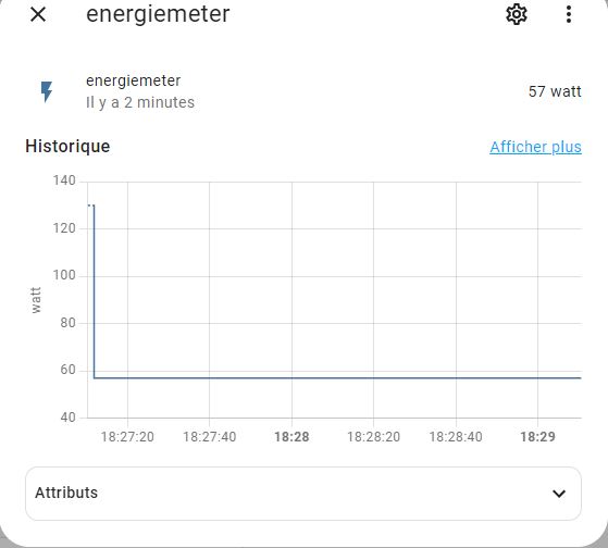

tu choisie sensor, tu choisie le id 17 et tu choisie un friendly name ( son nom) et l’unité. Pour le scaling factor a toi de voir suivant t’es besoin. Tu fait valider, tu peu ajouter d’autre sensor pour le même appareil avant de finaliser .Tu refais pareille pour les autres ID avec des friendly name différent.
Et la tu valide l’appareil.
pour les ID , c’est sur le github que je les vu. Après je sais pas comment les trouvés.
