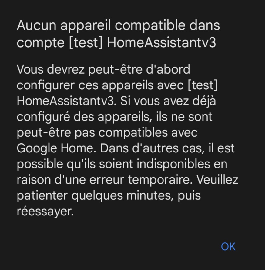

j’ai suivi le tuto officiel afin de raccorder home assistant à mon compte google home et tout à fonctionné nickel.
Cependant lors de l’ajout de mes appareils dans l’app google home, j’ai un message d’erreur :
« Aucun appareil compatible […] vous devrez peut être d’abord configurer ces appareils avec [test]Nom_du_serveur ».
Quelqu’un aurait une solution ?
Merci :slight_smile:

j’ai bien essayé cela mais rien n’y fait, quand je suis dans Test > Simulator et que je dis "synchronisez mes appareils " j’ai ce message d’erreur : « We’re sorry, but something went wrong. Please try again. »
Pourtant mon projectID est bien similaire je ne comprends pas d’où cela peut venir

Voici le message exact :

J’ai le même message. J’ai fait une première fois la procédure alors que je passais par DUCKDNS, tout remontait normalement.
J’ai ensuite migré sur un nom de domaine en passant par cloudflare, et là aucun appareil ne remonte et j’ai le message précédemment cité.
Des dées?
Bonjour , eactement le meme problème pour moi, j’ai le meme message que le screen shot , je passe également par cloudflare est-ce lié a ça? merci pour votre aide :slight_smile:
