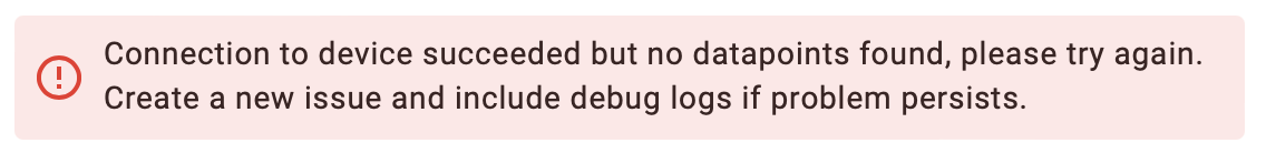

C’est bien un modèle wi-fi, je vais donc approfondir selon tes indications.
Merci beaucoup

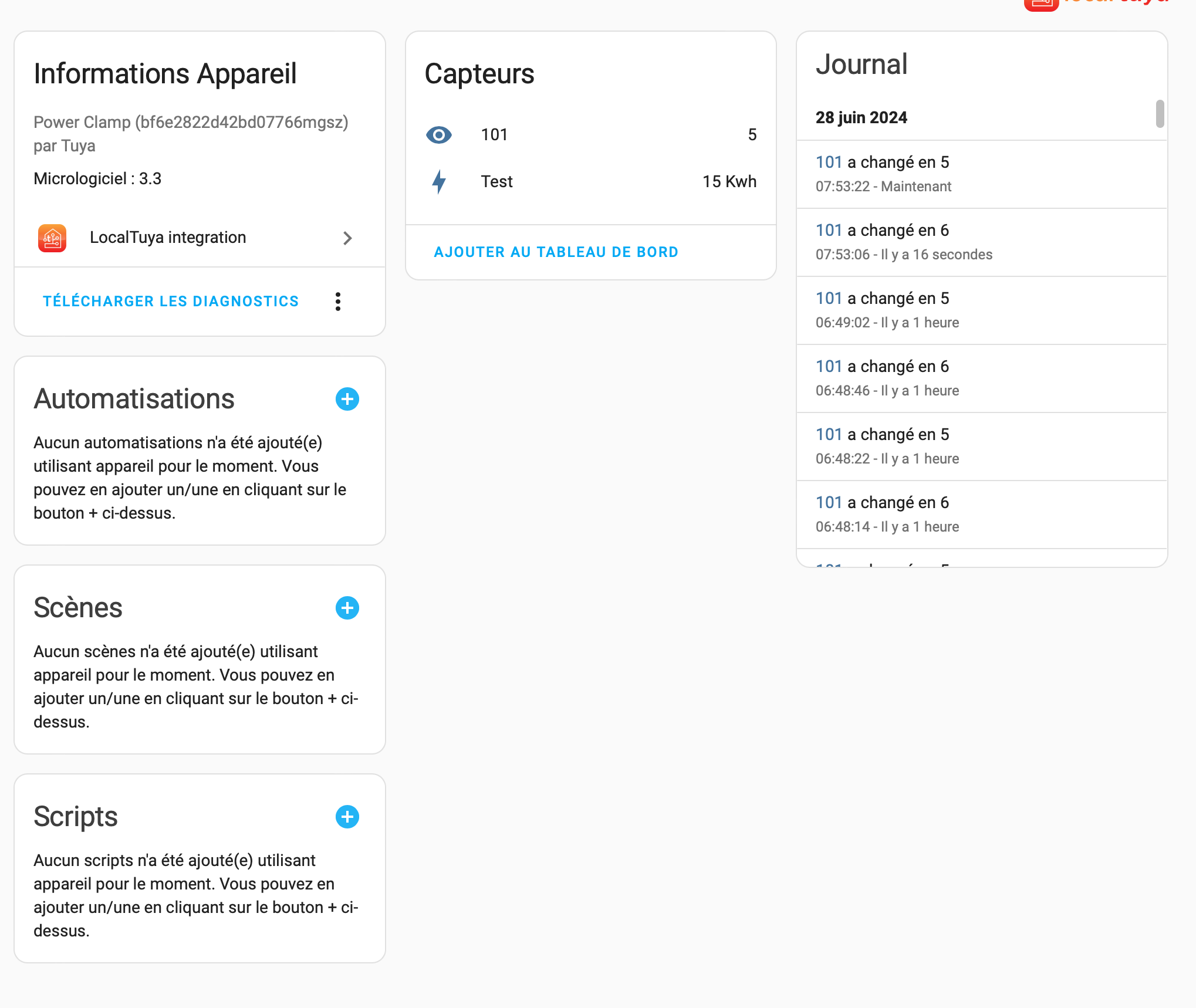

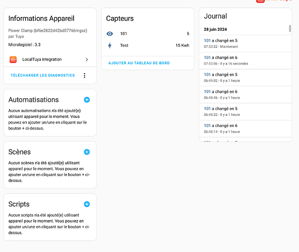

J’ai essayé mais les entités n’apparaissent pas avec l’appareil.

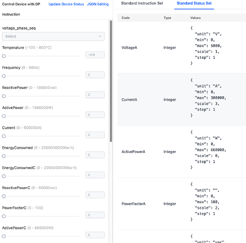

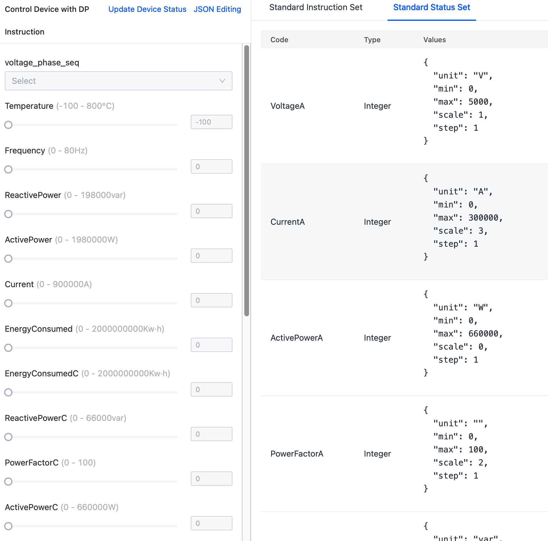

Si je consulte le mode debugging, j’ai bien un listing de toutes les entités je pense mais il n’y a pas moyen de le faire apparaître.
je joins deux copies illustrant ce à quoi j’ai accès. Comment puis-je sortir de cette impasse ?
Merci beaucoup.
J’avais ajouté à la main ces entités mais elles n’apparaissaient pas spontanément.
Hors de l’intégration Local Tuya les entités appareils sont listées…
je suppose que ce « standard status » set correspond aux entités que je devrais retrouver
