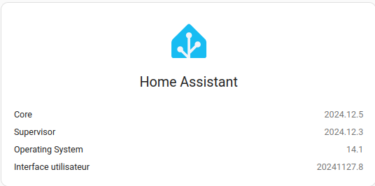

Ok et tu es sur la dernière mise à jour HA et sur le tuya de base ?
