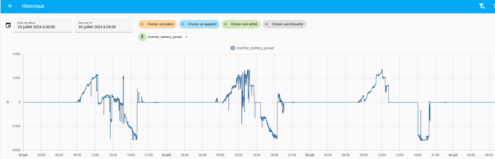

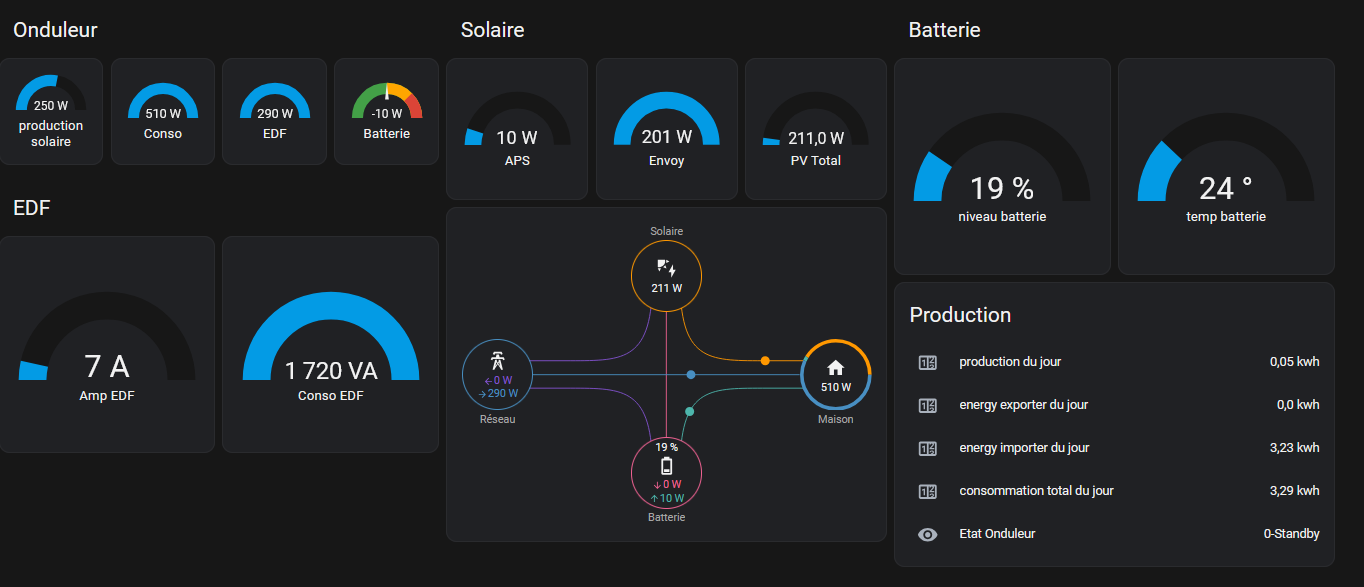

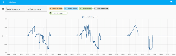

Grâce à @Goado je reçois enfin des données, merci @Goado !
Petites questions cependant:
  • Je ne récupère pas les informations de charge/décharge batterie, elles ne sont pas remontées dans le JSON
  • Sur quel site as-tu trouvé les adresses ModBus de cet onduleur (HYD 6000-EP) ?
Merci d’avance,
Nico
J 'ai trouvé un fichier en chinois mais moi j,ai les informations batteries.
