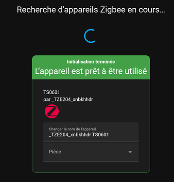

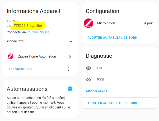

Après détection/intégration sans problème d’un thermostat WIFI acheté chez AliExpress j’ai commandé le même exemplaire mais en Zigbee.

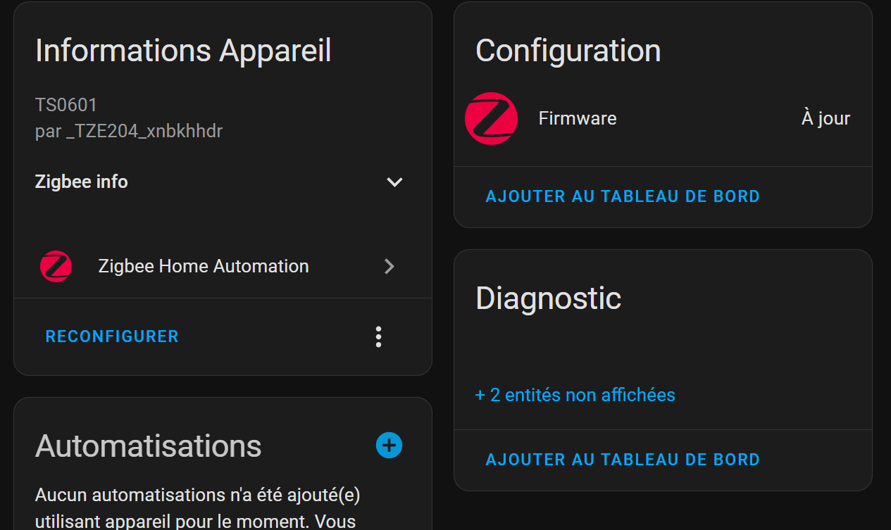

L’appareil est bien détecté par l’intégration Zigbee…mais la seule entité affichée est la maj du firmware !
Le message d’Initialisation dit terminée, mais le logo de recherche continue à tourner
J’ai supprimé l’appareil et installé à nouveau, même constat.

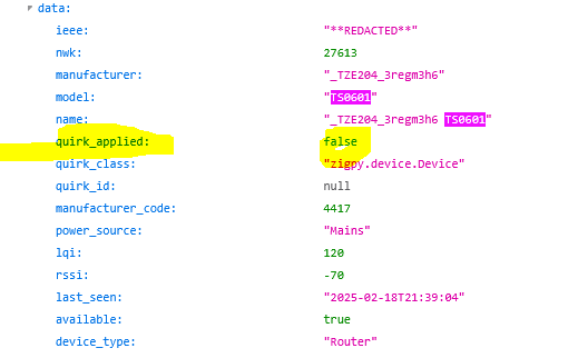

Ton modèle : Zigbee ID: TS0601 | _TZE204 (BSEED) Apparemment, il ne fonctionne que sous Z2M. Je ne sais pas s’il y a une solution de contournement pour ZHA
il n’est pas supporter sur ZHA, il y a une demande d’ajout qui a été faite. Tu peux y trouver un quirk pour le faire fonctionner en attendant, mais la batterie ne fonctionne pas.

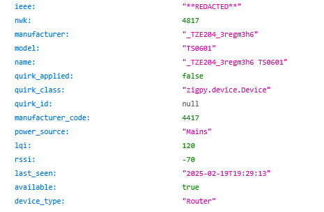

tu peux utiliser zigbee2mqtt la il est reconnu, ZHA c’est vraiment pas terrible son seul interet son instalation simple
c’est un convertisseur qui permet de faire fonctionner ton appareil en Zigbee.

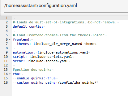

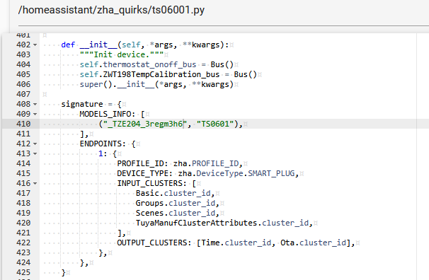

pour utiliser un quirk, il faut ajouter ces lignes dans ton configuration.yaml:
zha:
  enable_quirks: true
  custom_quirks_path: /config/zha_quirks/

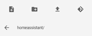

tu crées un dossier zha_quirks dans le dossier /config ( si tu utilises file editor, il est nommé homeassistant/ ).

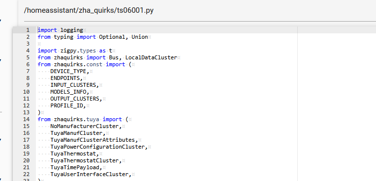

tu copie le quirk , tout ce code :

Tu créer un fichier texte et colle le code du quirk et sauvegarde. Tu renome ce fichier en ts06001.py.
ce fichier ts06001.py, tu le colle dans le dossier zha_quirks.

J’ai exactement le même soucis avec un thermostat acheté sur Aliexpress
J’ai installé File editor pour accéder au fichier de configuration, j’ai créé un dossier zha_quirks puis ajouter le fichier ts06001.py
D’ailleurs pourquoi le fichier s’appelle ts06001.py et pas ts0601.py ?
Je redémarre HA, refait un appareillage et la rien n’a changé.
Si je regarde dans le fichier diagnostics. Je vois que le quirks n’est pas appliquer !
J’ai essayé plusieurs tentative mais rien, changé le nom du fichier en ts0601.py mais rien …;
Avez vous une idée svp ?
car ts0601.py est le nom d’origine du quirk , pour contourner il faut un nom différent.
Ensuite ce quirk est pour le model :
    signature = {
        MODELS_INFO: [
            ("_TZE204_xnbkhhdr", "TS0601"),
qui n’est pas le votre:
Changer le modèle dans le quirk et retester.
C’est le souci pour du Tuya, ça change constamment de numéro de modèle… Ce qui n’est pas le cas chez d’autre marque. Tuya c’est du low cost .
Merci pour votre réponse.
J’ai effectué les modifs dans le fichier ts06001.py comme indiqué ci-dessus.
Cependant le quirk n’est pas reconnu. :frowning:
Avez vous une autre piste svp ?
Votre remarque pour le Tuyau est bien enregistré :slight_smile:
Merci d’avance
Tu as bien mis le fichier dans /config/zha_quirks/ ?
sous file editor /config = homeassistant/ .
oui voici le chemin d’accès
Et mon fichier de configuration.yaml
