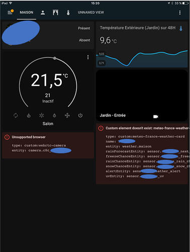

Je rencontre un problème, je souhaitais avoir un écran dans ma pièce de vie pour héberger HA et profiter du lovelace.
Après quelques recherches sur le net, dans l’idée de trouver quelque chose de simple et pas cher, je suis arrivé en me basant sur plusieurs avis (sur des forums, Eng/Fr) à acheter un Ipad 4 (ios 10.3.3).
J’ai installé l’application compagnon, tout fonctionne normalement avec les cartes de base ou la minigraph card, en revanche dès que je veux afficher des caméras (custom:webrtc-camera) ou la carte météo (custom:meteo-france-weather-card) un message d’erreur s’affiche. J’ai également essayé par le navigateur internet depuis l’ipad (safari et google chrome) mais sans succès, le même message d’erreur persiste.
Alors que tout fonctionne correctement sur l’ordi et sur mon Iphone.
Voici en image la différence :
Version Ipad 4 :
Version Ordinateur :
Je souhaiterai avoir vos conseils, est-il possible de corriger ce défaut d’affichage ?
Ou bien je dois changer d’écran et opter pour autre chose que l’ipad 4.
(Si vous avez des conseils ou modèles à pas cher je suis preneur !)
Je vous remercie

De mémoire il y a des incompatibilités entre des frontend CSS avec les IOS = il faudrait peut être créer une page équivalente sans CSS, rien que pour l’ipad
Pour la carte qui dit « unsupported brower » on dirait bien que c’est mort pur l’ipad.
Mais la seconde ressemble plus à une carte custom qui vient d’être ajoutée où il faut vider le cache du navigateur pour qu’elle se charge.
