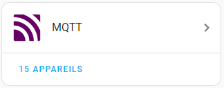

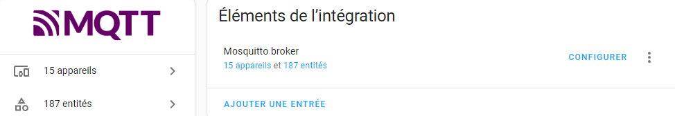

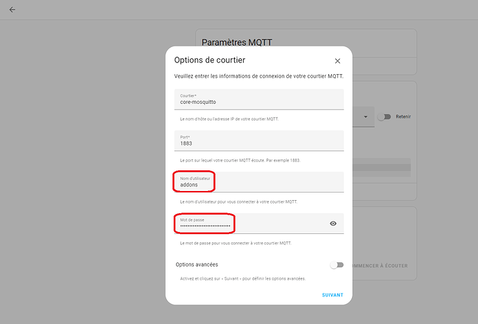

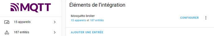

Pourtant, dans les "Appareils et services, MQTT fonctionne :

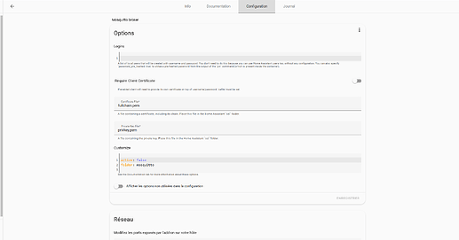

Voici la configuration de Mosquitto broker :
logins:
  - username: Cédric
    password: XXX
require_certificate: false
certfile: fullchain.pem
keyfile: privkey.pem
customize:
  active: false
  folder: mosquitto

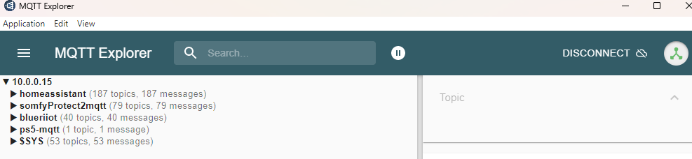

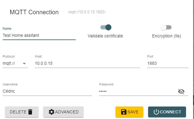

Quand j’utilise MQTT Explore ca me donne ceci et ca semble fonctionner :

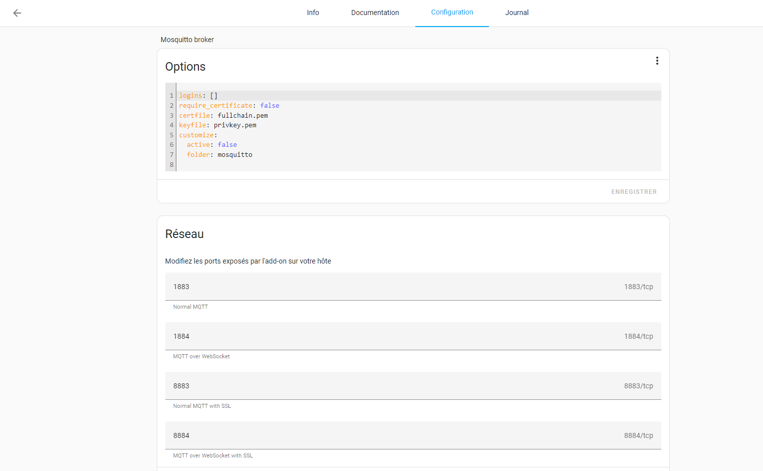

dans ma configuration de mosquito broker, je n’ai rien dans logins
logins: []
customize:
  active: false
  folder: mosquitto
Ça ne vient peut-être pas de ça, mais tu peux toujours essayer.

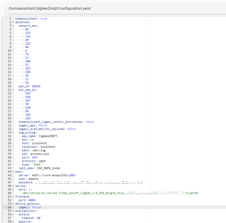

Poste ici ce que tu as dans ton fichier « configuration.yaml » du répertoire zigbee2mqtt et ce que tu as dans ton intégration MQTT.
Si le nom d’utilisateur inscrit dans ton fichier « configuration.yaml » est différent de celui de MQTT et idem pour le mot de passe, il faudra les remplacer par ceux de MQTT, sauvegarder le fichier puis supprimer ce qu’il y a dans le paragraphe logins de Mosquitto, arrêter l’add-on et redémarrer HA.

En effet, les user et password n’étaient pas les memes
homeassistant: true
advanced:
  network_key:
    - 222
    - 187
    - 238
    - 66
    - 26
    - 40
    - 149
    - 138
    - 40
    - 128
    - 229
    - 207
    - 246
    - 47
    - 165
    - 212
  pan_id: 51429
  ext_pan_id:
    - 235
    - 170
    - 71
    - 124
    - 204
    - 249
    - 60
    - 212
mqtt:
  server: mqtt://10.0.0.15:1883  ***[u](au lieu de core.mosquitto)[/u]***
  user: addons
  password: woolarei6theleeph2haivei2gu8phaig5uTh7AhGoo8ib6Io7eichiiyaexuQue
frontend:
  port: 8099
j’ai changé le user et pass en mqtt_adm et son pass,
enregistré
supprimé les login dans la configuration de Mosquitto Broker,
je relance HA
Ca ne marche poas :

au passage, j’ai changer l’adresse du mosquitto de core.mosquitto à l’adresse ip de mon HA 10.0.0.15
le programme mqtt explore se connecte sur le 10.0.0.15 mais pas sur le core.mosquitto

regarde aussi du coté du config.yaml si les changements ont été effectué.
