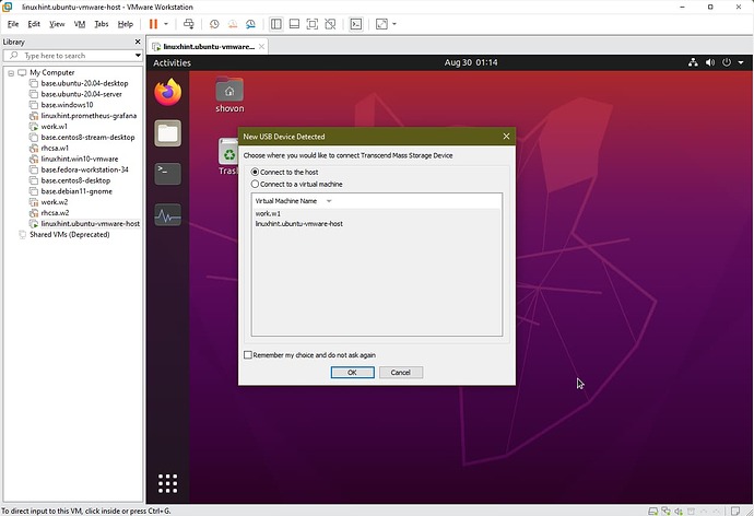

Je n’y arrive toujours pas cela ne détecte rien quand je branche et débranche l’USB sur le mini PC…pas de pop up pour me demander si je connecte à la VM ou au PC
Normal il n’y a pas de popup. C’est à toi de faire le lien avec la VM en suivant la doc ci-dessus

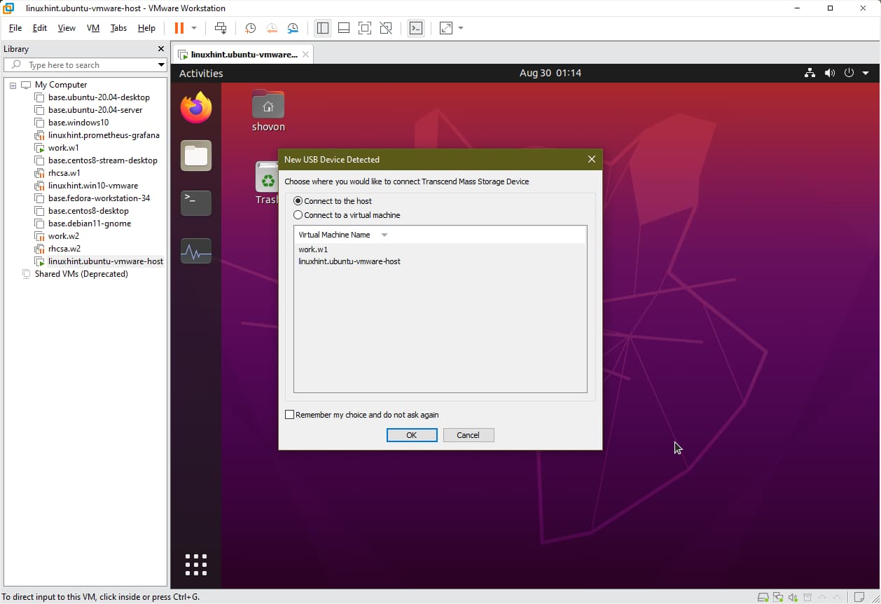

si quand je connectais l’USB avant j’avais une fenêtre qui s’ouvrait comme c’est dit dans ton lien:
Là tu es dans la VM sur lequel le passthrough vient d’être fait : Une VM avec une interface graphique… ce qui n’est pas le cas de HAOS.
Donc tu fais l’ajout dans la paramètre de la VM. Tu la redémarres et c’est fini.
Normalement ça apparait dans la liste du matos sous HA
D’ailleurs tu dois le voir le passtrough sur l’ancienne VM, il faut peut-être aussi le virer de l’ancienne, je ne sais plus

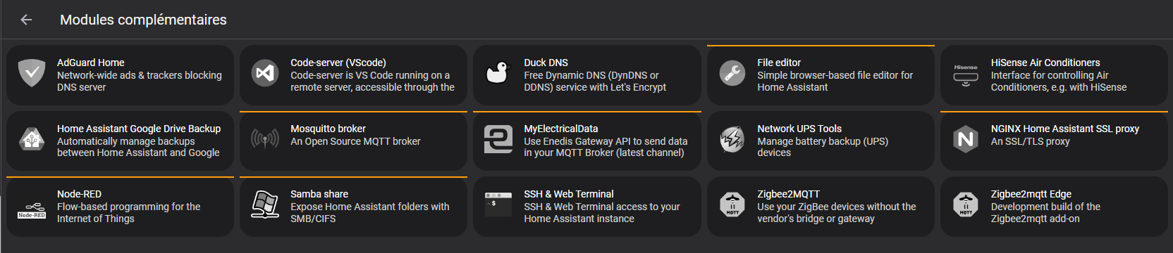

Mes modules complémentaires sont tous grisés et rien ne démarre
Ex de Zigbee2mqtt qui ne se lance plus

et pour les autres modules complémentaires, pourquoi tout est grisé ?
File editor:
