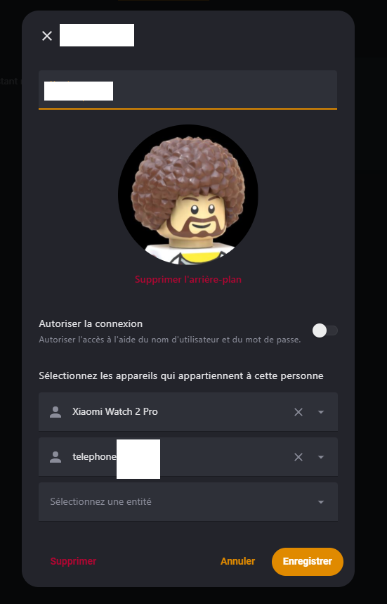

@Tochy Quand je change de téléphone, la seul chose que je fais, ç’est nommé mon nouveau téléphone comme l’ancien : telephone prénom

Une solution est de toujours donner le même nom à un téléphone lors de la phase de paramétrage.
Par contre, le nom n’est un souci parmi d’autre, les capteurs à activer la position par exemple, sont aussi à prendre en compte si changement de matériel.
