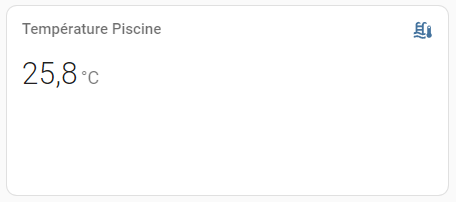

Je viens récemment de m’attaqué aux graphiques sur HA, j’aime la data
Néanmoins j’ai un problème de l’intégration mini-graph-card, je n’ai aucun graphique qui s’affiche sur le dashboard

Je viens d’essayé mais rien y fait, le graphique ne s’affiche pas.

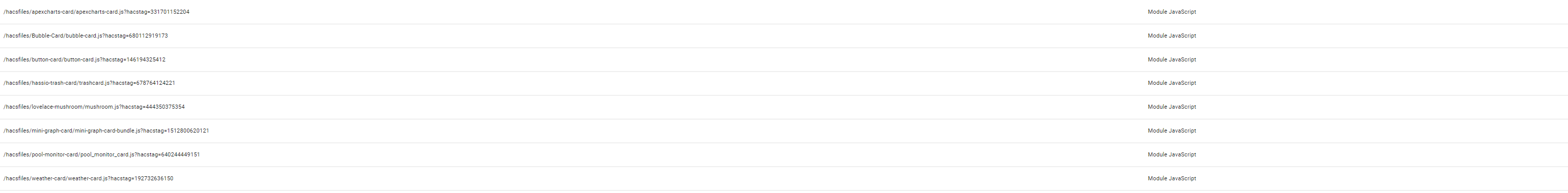

Pourrai-tu me montrer tes ressources ? Dans gerer les ressources du dashboard.
Je ne vois que ça…

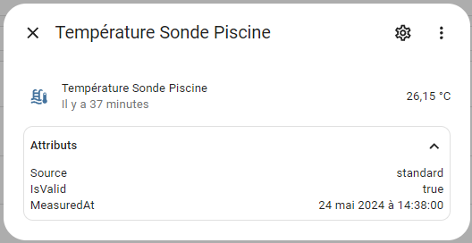

Pareil chez moi.
Ce « sensor » est bien historisé ?

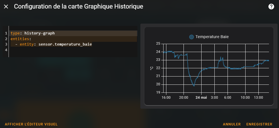

Quand tu vas dans « paramètres \ appareil et services \ entitées » que tu fais une recherche sur l’entité et que tu cliques dessus, tu as bien quelque chose comme ça :

Hello @Herbs !

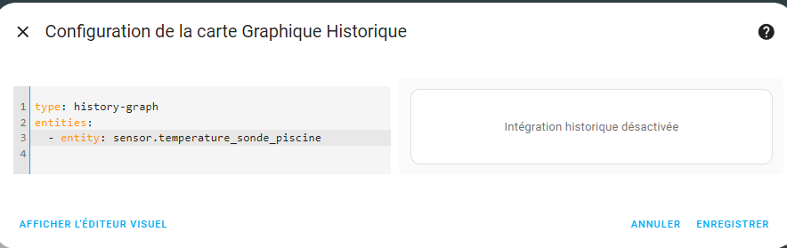

Négatif, j’ai ça qui s’affiche :

Ouais donc tu sauvegardes bien l’état de ton sensor.
tests ça :
type: history-graph
- entity: sensor.temperature_sonde_piscine

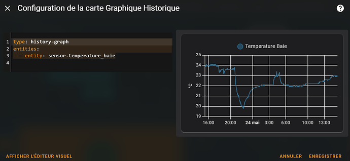

Et dis-nous si tu as bien un résultat du genre :

Décidemment ! Et là j’avoue être encore plus perdu
