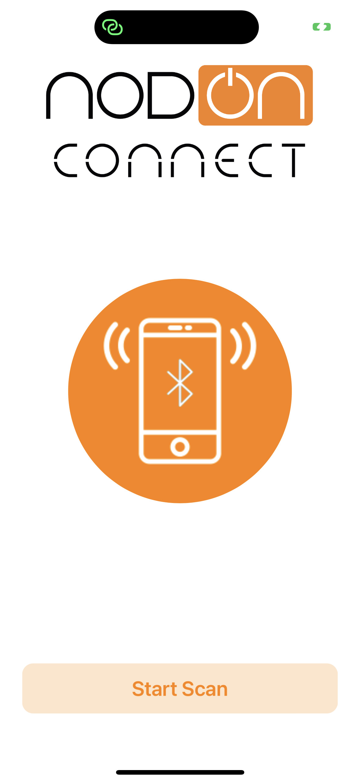

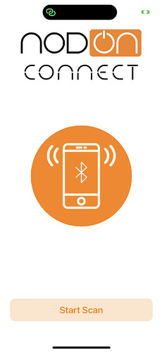

Oui, il reste encore des problèmes de MAJ en OTA pour les modules nodon.
Pour une mise à jour optimale, il me semble préférable de passer par l’application sur smartphone qui détecte instantanément le module par bluetooth et le met à jour si nécessaire. (Donc sans passer par HA et Z2M)
j’ai déjà utilisé cette application et réussi à mettre à jour certains modules, mais j’en un un qui résiste !!!
