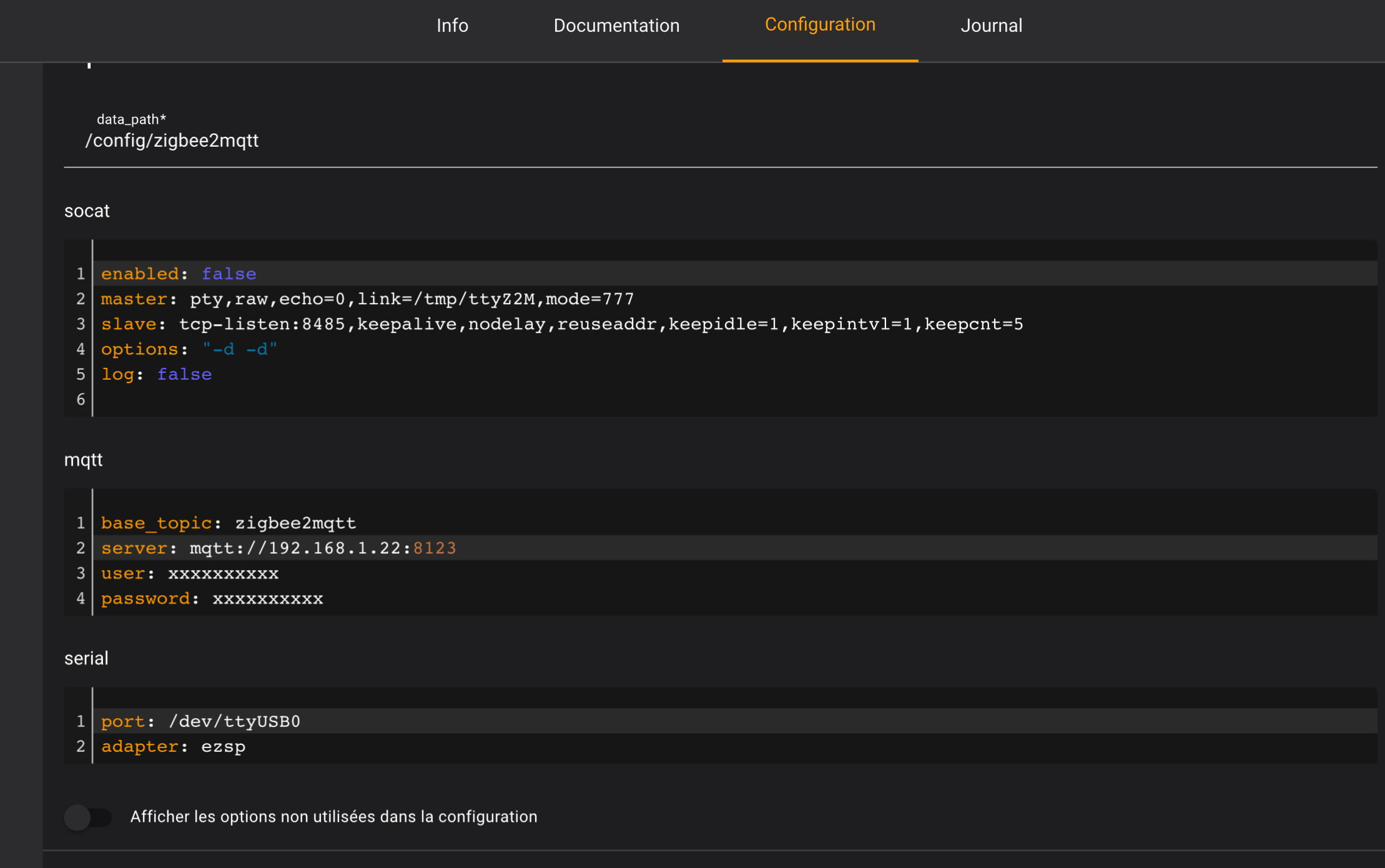

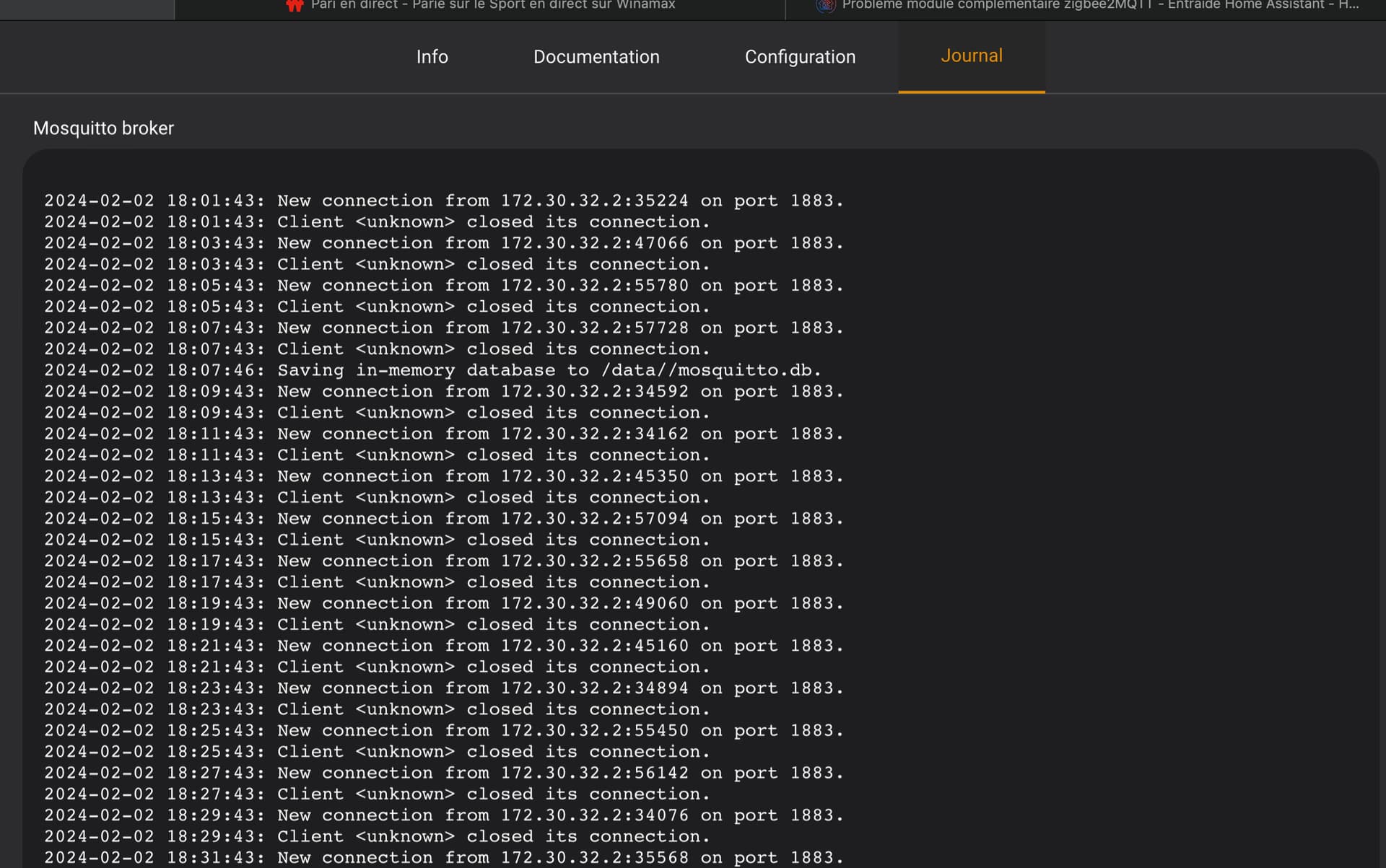

Il nous faudrait les logs des journaux de MQTT et Z2M. Tes configs aussi.
je suis débutant
peux ut me dire ou je trouve ça STP

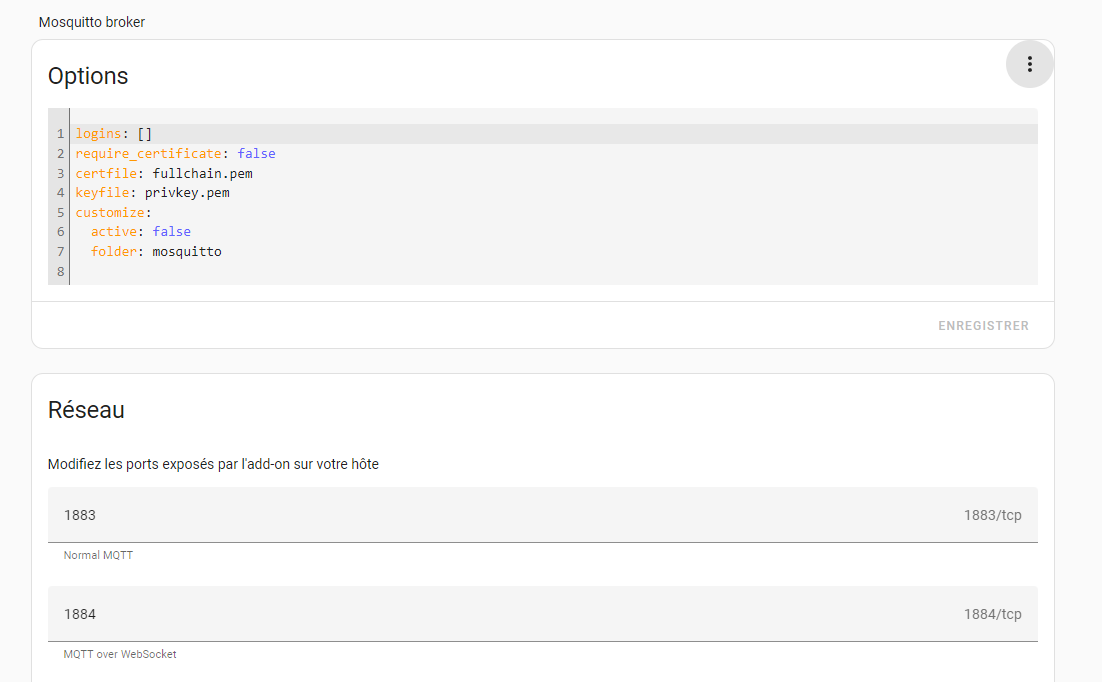

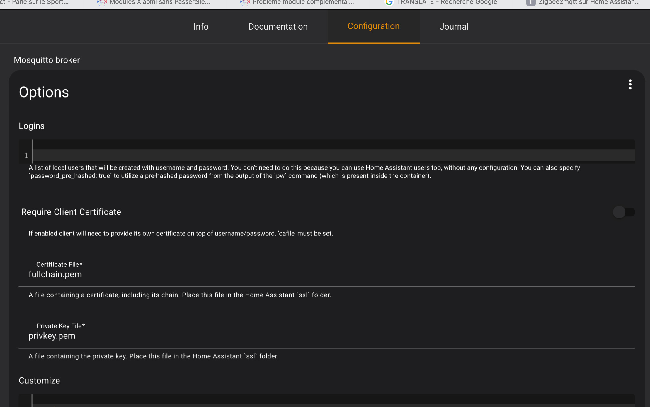

Tu vas dans paramètres, modules complémentaires, tu cliques sur le module Zigbee2mqtt, et en haut tu as configuration. Fais une capture d’écran.
Tu fais pareil pour MQTT.

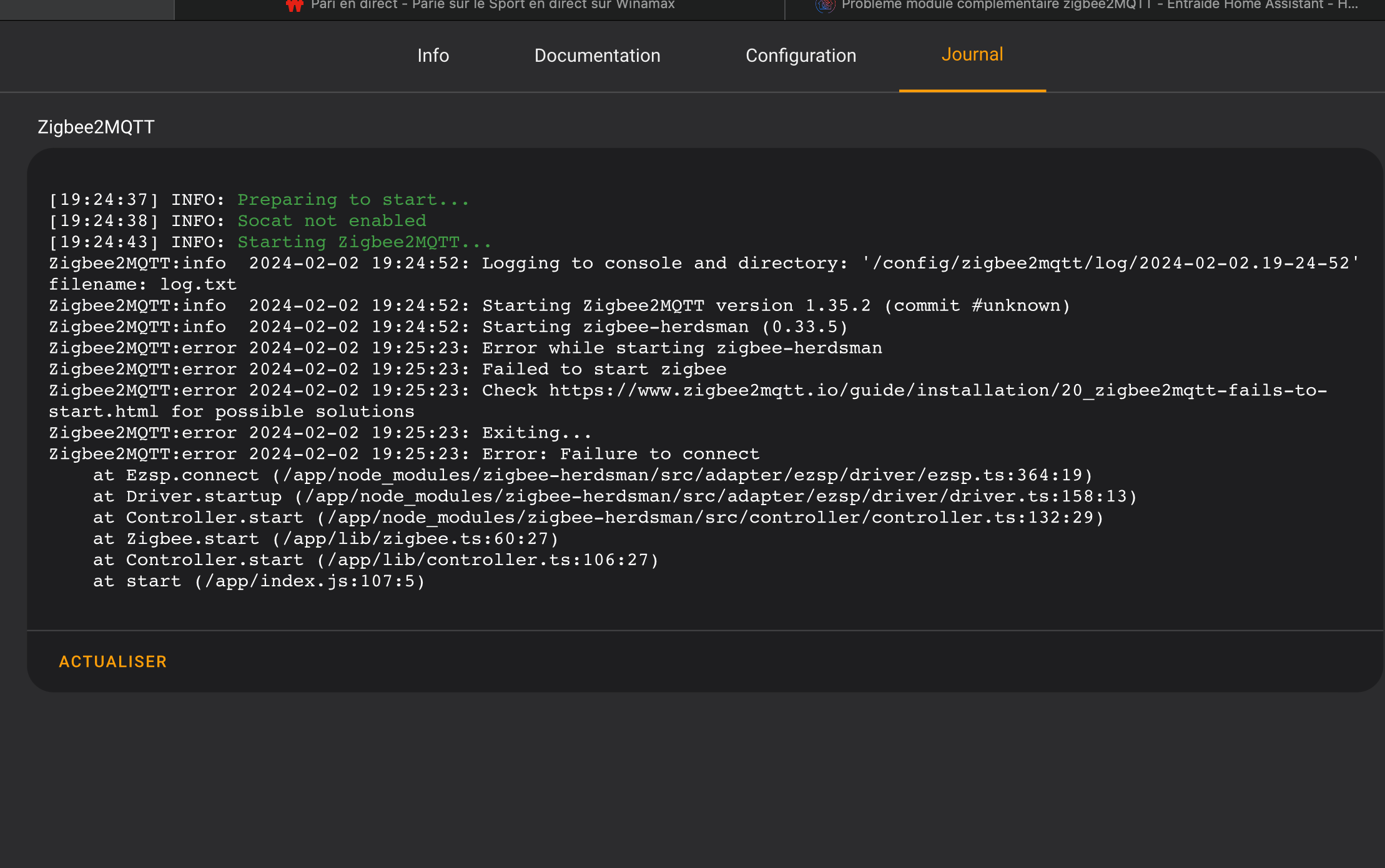

Et à coté de configuration, tu as journal. Même démarche stp.

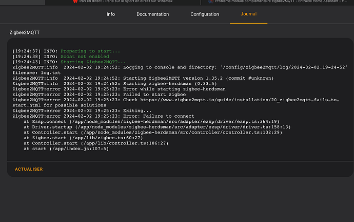

Que dit le journal de z2m quand tu fais « redémarrer » ?
Pour le serveur mets ça :
server: mqtt://core-mosquitto
Et pour le port mets plutôt le by-id de ta clé SkyConnect
port: >-
/dev/serial/by-id/usb-ITead_Sonoff_Zigbee_3.0_USB_Dongle_Plus_e0512feaa99ded118285cfa5a7669f5d-if00-port0

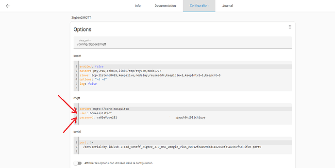

tu veux que cela dis quoi ??

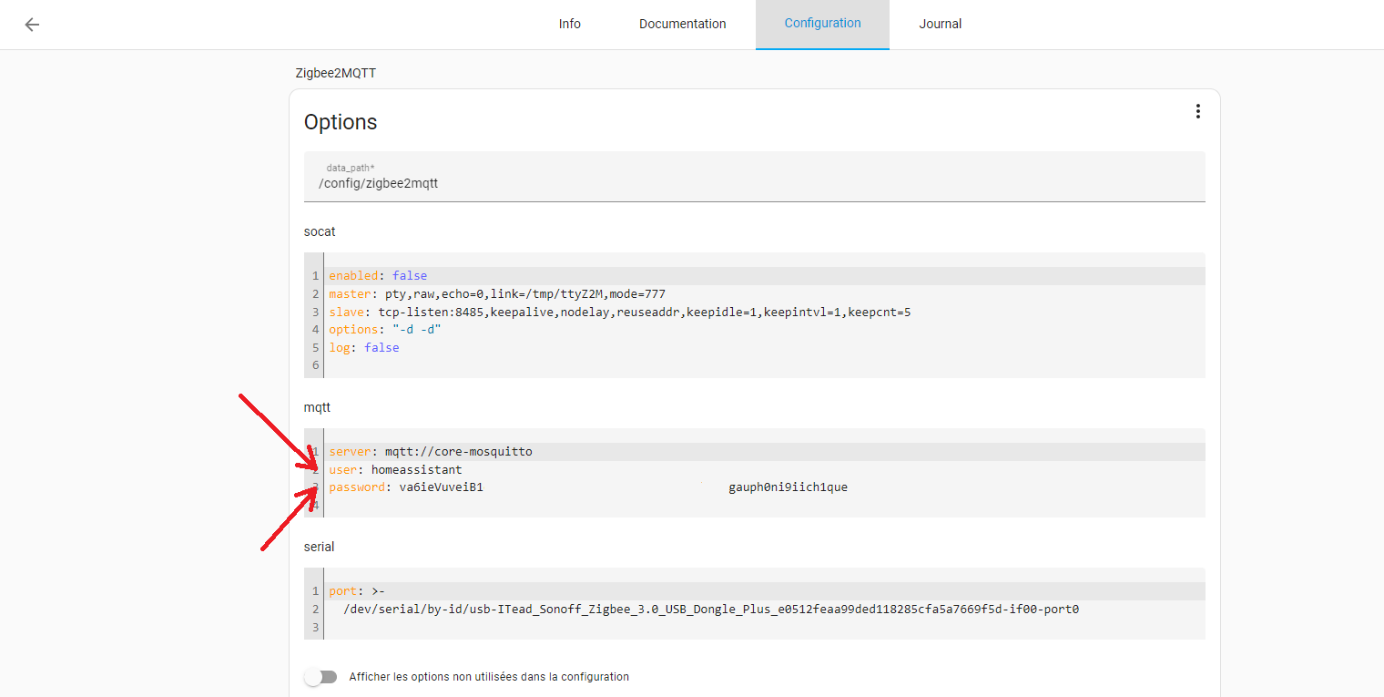

Sa parti user / password est vide regarde sa capture
pareil pour broker ca parti login , donc pas mal d’oubli , il aura beai mettre
cela ne changera rien sur le coup
Plus besoin de configurer le login de mosquitto :
Ca marche très bien comme cela. Il faudra juste voir si son user et mot de passe coorespond à celui de MQTT (c’est pour ça que je voudrais voir le journal de z2m)

pour les user et mot de passe c’est volontairement caché

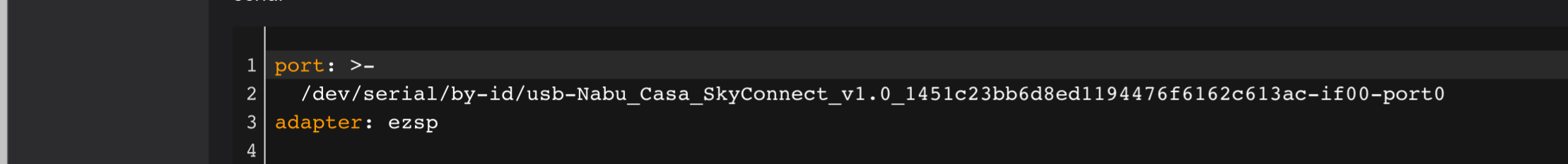

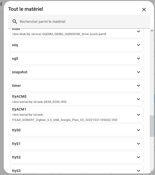

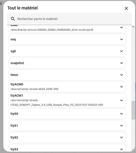

ou je peux trouver le by-id de la clé STP
tu vas dans paramètres, système, matériel, tout le matériel, et tu vas voir une liste. tu fais défiler jusqu’à trouver ta clé.

Pour l’adapter, c’est bon (ezsp)

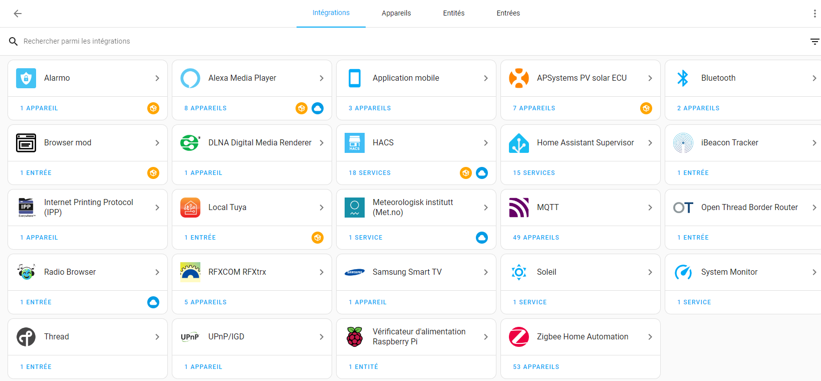

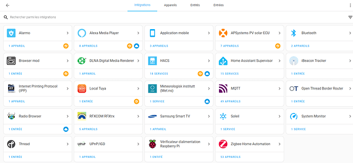

Il faudrait maintenant que tu postes une capture d’écran de tes intégrations (Paramètres → Appareils et services) :

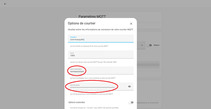

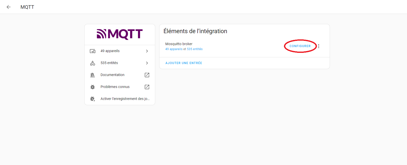

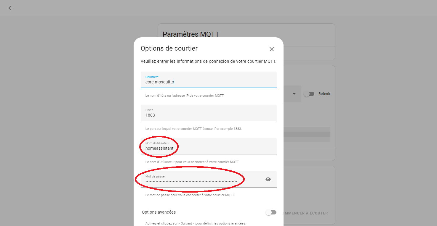

Ensuite, il faudra que tu vérifies ques les informations de Login de MQTT correspondent bien à ce que tu as dans la configuration de zigbee2mqtt :

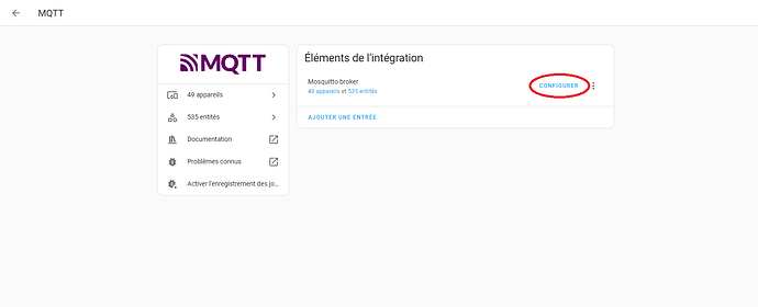

Tu cliques sur « CONFIGURER » :

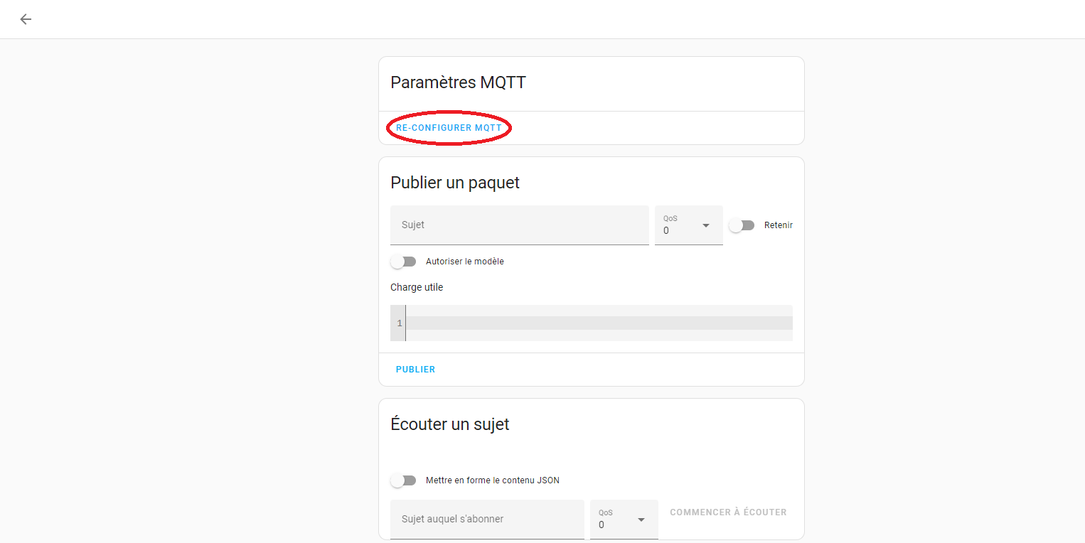

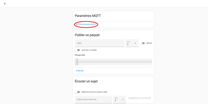

Puis sur « RE-CONFIGURER MQTT » :
Et tu vérifies que le nom d’utilisateur et le mot de passe correspondent bien à ce que tu as dans la configuration de zigbee2mqtt :
Si ce n’est pas le cas, tu copies les informations de MQTT (« Nom d’utilisateur » → « user : » et « Mot de passe » → « password : ») à la place de ce qu’il y a dans zigbee2mqtt et ensuite tu fermes la fenêtre « Options de courtier » avec la croix (X) en haut à droite :
c 'est ok tout fonctionne je te remercie
