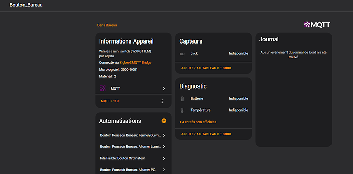

En voulant ajouter mon routeur solaire à MQTT sur HA j’ai fini par perdre tous mes capteurs Zigbee2MQTT… Et je ne sais pas ce que j’ai bien pu toucher…
Tous mes capteurs sont bien présents dans ZigBee2MQTT dans HA, je peux interagir avec eux via cette page
Je peux via cette page allumer ou éteindre une prise, etc…

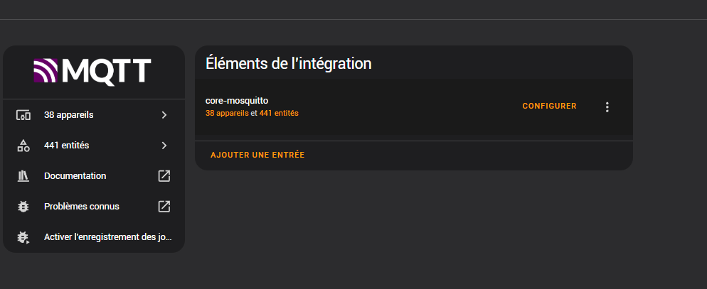

Par contre dans l’intégration MQTT sur HA:
Mes périphériques sont bien présents, mais sont indisponibles…
Pour résumé j’ai Mosquitto, Zigbee2mqtt en module complémentaire MQTT en intégration.

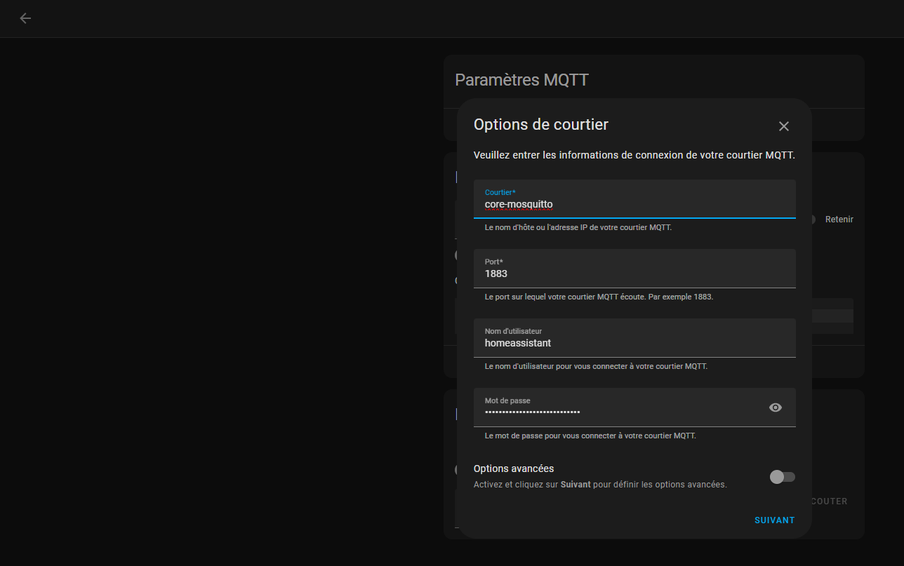

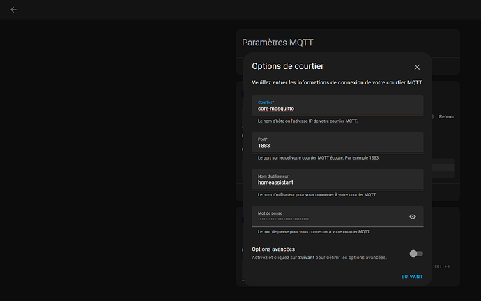

tu n’as pas touché au paramètre de l’intégration MQTT ?
dans configurer et dans paramètre MQTT, reconfigurer MQTT:
Si principalement en effet:
Mais je ne vois pas ou est le probleme.

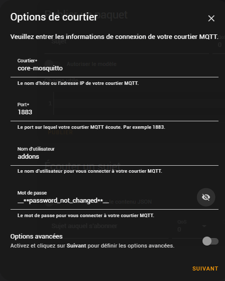

je n’arrive pas contre pas a modifier le mdp sur cette page.
Lorsque je met sur cette page le mdp de Zigbee2mqtt trouvé dans le fichier configuration.yaml de zigbee2mqtt.
Puis suivant la config semble ok, mais lorsque j’ouvre de nouveau cette page a la place du mdp j’ai password-not-changed. Normal j’imagine ?
Oui, c’est normal. image
J’arrive bien à me connecter au serveur MQTT de mosquito avec le logiciel MQTT explorer.
Le mot de passe et login sont donc bons

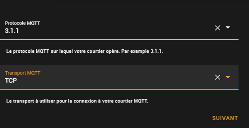

C’est ok ca?..: :thinking:

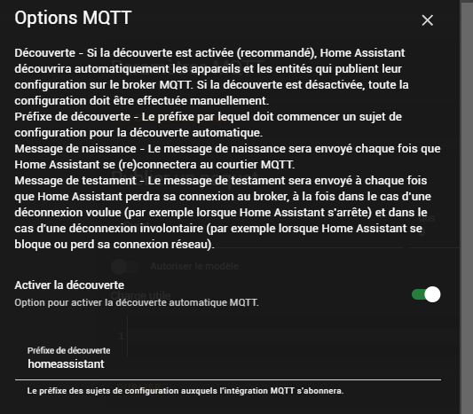

Trouvé!!!
C’était ici:
Dans le préfixe de découverte, j’ai mis « homeassistant/discovery » comme préconisé pour trouver mon routeur solaire (Yasolr).
En remettant homeassistant tout est revenu.
