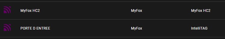

Par un coup de chance hier soir après multiple tentative j’ai enfin réussie a connecter mon alarme MYFOX a mqtt tous les capteurs et la centrale :star_struck: :star_struck:.

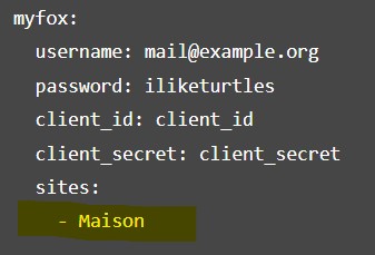

Voila comment (je développe plus tard au besoin), dans les paramètres il demande le nom du
site: (par defaut) -Maison ça tombe bien j’ai le même sauf que dans mon application alarme voila comment est écris MAISON en majuscule dés que j’ai fais ça tous c’est connecter comme par magie. Je sais pas si ca peut t’aider mais suis rester avec ce probleme depuis plusieurs mois.
Si tu as besoin plus d’explictaion demande mais j’ai tellement fais de chose que je me souviens plus de tous mais tu as besoin de mqtt explorer qui m as aider à comprendre.

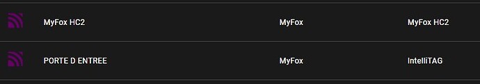

Capture d’écran MAISON

Salut je reviens vers toi, j’ai enfin pris le temps d’integrer mon alarme à HA et comme tu l’avais dis ca fonctionne.
A moitié en fait lol
Sur mqtt explorer, je vois bien les ordres passé lorsque je l’active avec l’application ou la telecommande , par contre aucune consigne ne s’execute lors d’envoie fait par HA !
Est ce que tu as eu le meme soucis?!
