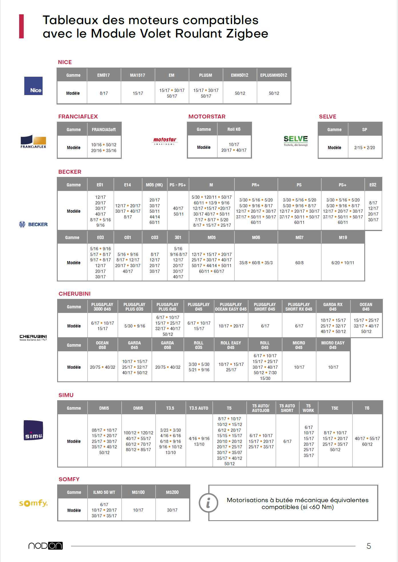

Effectivement, quand on regarde la notice, les DeltaDore ne sont pas dans la liste des moteurs compatibles :
