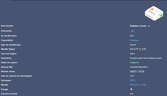

*Bonjour a la communauté,
après avoir parcourus les divers topics et autres recherche Google, je me lance dans la création de ce Topic pour essaye de voir si je trouve une solution à mon léger soucis d’intégration de module SIN-4-FP-21_EQU (celui de Leroy Merlin).
Une fois le module intégrer, j’ai tester les différents ordres disponible avant de replacer le radiateur à sa place (car je ne sais pas si on peux by-passe les ordres une fois le fil pilote connecté).
Du coup je me lance a tester les ordres pour voir si tout passe bien et là je constate que pour confort, hors-gel, off il n’y a pas de soucis mais si je passe en Eco là je n’ai pas de réaction (j’ai quand même essayer les ordres confort 1 et confort 2 mais je ne crois pas que le radiateur comprenne ces 2 derniers.
Je n’arrive pas a trouver ce qu’il cloche (en même temps je découvre Home assistant et le jolie monde de la domotique :sweat_smile:)
Niveau matériel j’ai donc :
2x SIN-4-FP-21_EQU + 1 dongle USB ZB-Stick POPP (ELU013)
J’essaye de passer par Zigbee Home Automation (j’ai aussi essayer Z2M mais le dongle n’est pas reconnu)
Du coup j’ai le sentiment de me retrouver comme une poule devant un couteau et je ne sais plus quoi faire.
Si jamais une bonne âme peux éclairer ma lanterne ^^
Pour la précision, mon Home Assistant est une machine virtuelle sous Proxmox

Alors module intégré à Z2M
et malgré l'upgrade de firmware et le passage sous Z2M toujours le même comportement.
Le radiateur est de la marque Thermor et il a bien un mode Eco quand on le sélectionne en manuel.
Du coup, rebelotte je pense que l'instruction envoyé n'est pas la bonne et que c'est pour cela qu'il ne se passe rien (peut-être un truc spécifique à Thermor).
Si quelqu'un a une piste, n'hésitez pas (je ne sais pas encore comment debug sous Z2M)
EDIT: je viens de trouver le mode d'emploi du radiateur et il est bien indiqué qu'il sais recevoir les ordres Confort/confort-1/confort -2 / Eco
J'ai suivi ce qui est indiqué et finalement les 6 modes sont bien pris en compte.
Par contre autant le mode confort / off / HG est pris en compte instantanément autant il y a de la latence pour les mode Eco / CF -1 / CF -2 Je ne sais pas si cela est normal ou pas.
