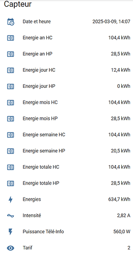

Je cherche à automatiser le passage en HP et en HC en fonction d’une valeur récupérée depuis une variable KNX d’un TE331.
J’ai essayé pas mal de choses trouvées sur différents forum mais je n’arrive toujours pas à faire fonctionner cette automatisation. Je pense qu’il ne manque pas grand chose mais étant débutant j’avoue que je sèche…
Je récupère bien la valeur qui est à 1 lorsque je suis en HC et à 2 lorsque je suis en HP. J’ai créé des utility meters journalier, mensuels, annuels…Ils s’incrémentent bien mais que sur la sélection que je fais manuellement.
Ci-dessous le code de l’automatisation :

  - id: 'Switch_hp_hc'
    alias: Energie Changement HP HC
    description: ''
      - platform: state
        entity_id: sensor.tarif
        from: '2'
        to: '1'
      - platform: state
        from: '1'
        to: '2'
    condition: []
      - choose:
          - conditions:
              - condition: trigger
            sequence:
              - service: select.select_option
                  option: HC
                  entity_id:
                    - select.energie_jour
                    - select.energie_semaine
                    - select.energie_mois
                    - select.energie_an
                    - select.energie_totaler
          - conditions:
            sequence:
                  option: HP
                  entity_id:
                    - select.energie_an
        default: []
Si quelqu’un a une piste pour m’aider je suis preneur !
Merci à vous! :wink:

Je voudrais juste savoir : De ce que je comprends tu as paramétré le choix de l’entrée tarifaire du TE331 en T1/T2 HP/HC. Je me trompe ?
