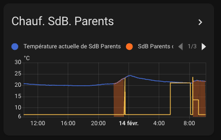

C’est la seconde fois que mon radiateur se met en marche « forcée » alors qu’il ne devrait pas. J’ai une configuration via versatile thermostat qui fonctionnait très bien depuis l’automne dernier et jusqu’à maintenant.

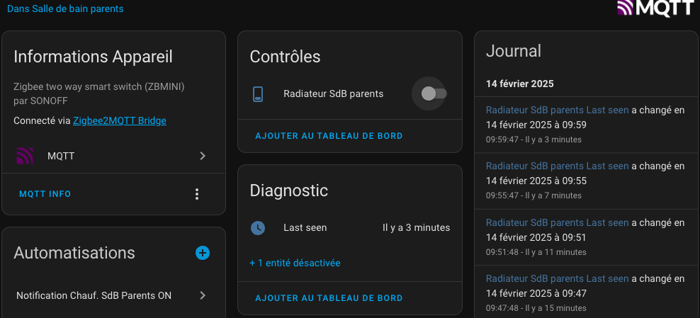

En grattant un peu, j’ai remarqué que lorsque j’essaie d’activer le switch directement depuis l’interface de mon ZBMINI, celui-ci repasse systématiquement en OFF.
Coté matériel, je n’entend pas le « clac » du relais sur le ZBIMINI. En revanche, celui-ci communique bien avec mon HA puisque je le vois bien en ligne.
Que dois-je en déduire ? Ou chercher ce qui pose problème ?
Mon ZBMINI est défectueux ? La diode pourrait-elle être incriminée ? Pensez-vous à autre chose ?
Sur cette capture, on voit bien que le ZBMINI se met sur ON sans raison apparente
