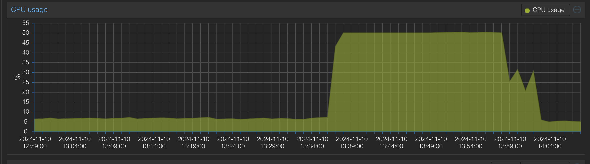

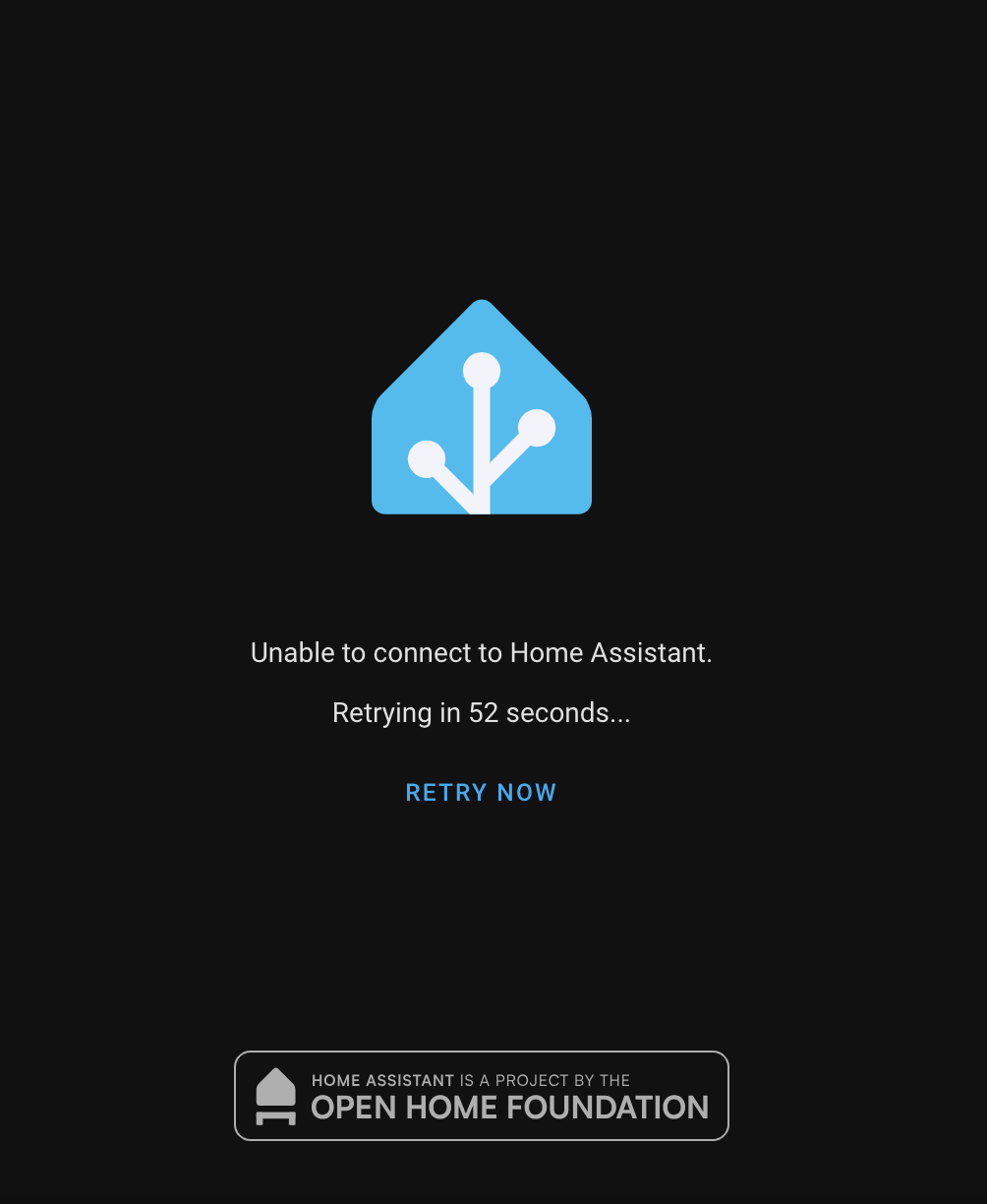

Après plusieurs heures ou jour d’utilisation ma machine n’est plus joignable mais le serveur proxmox tourne bien pourtant.
J’ai constaté que quand mon serveur devient injoignalbe il y a une utilisation anormale du CPU.

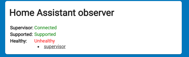

Je ne connaissais pas le mode observer
Je vois donc qu’il semble y avoir un problème sur mon installation mais quoi faire avec cette info?

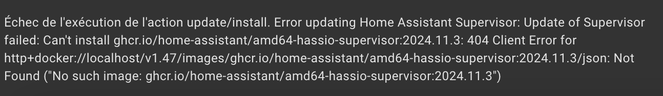

edit:
après avoir essayé de faire manuellement la maj de supervisor
Juste indisponibilité des serveurs ha
ok mais en fait ca n’a rien a voir avec mon soucis de stabilité sur ma VM.
En tout cas, c’est le message d’erreur que tu cites en dernier
