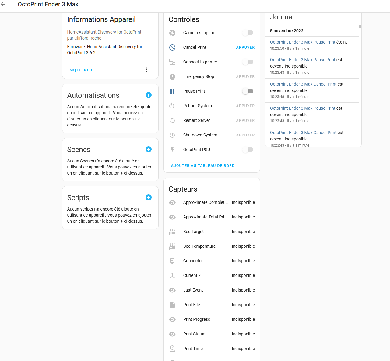

Dans HA maintenant je visualise bien les 2 octoprints dans MQTT.
Problème les informations remonté sont identique dans les 2 .
Octoprint Ender 3 V2 ( imprimante 1 ) est également dans Ender 3 MAX
Je ne recupere pas les informations de la seconde imprimante.

Je viens de désactivé le flux de la V2 . Les capteurs sont devenu indisponible sur les 2.

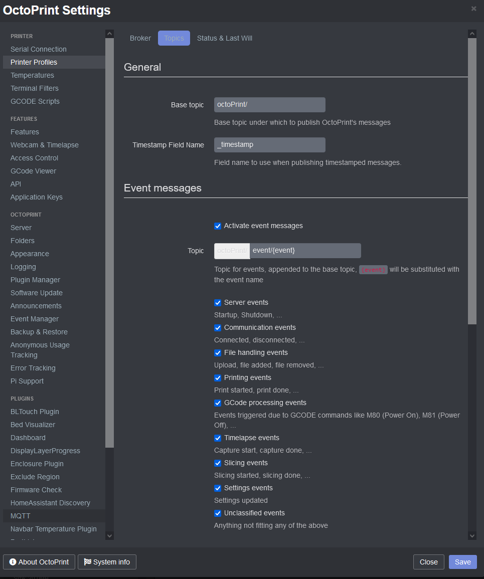

Dans le menu MQTT j’ai un onglet topics . Je me pose la question si il faudrait pas changer ça.
oui, un topic OctoPrintV2 et un topic OctoPrintMax par exemple, ce sera un bon test car effectivement, tes deux octoprint envoyait tout sur le meme topic
Je viens de faire la manipe.Bingo s’était bien ça le problème.
