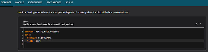

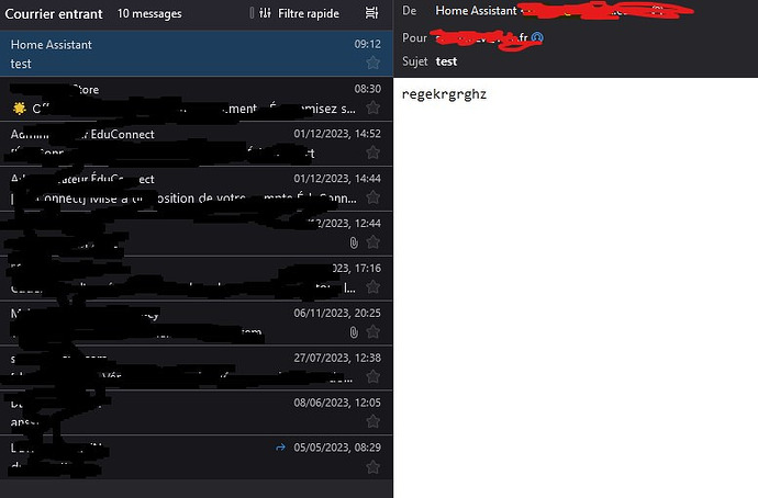

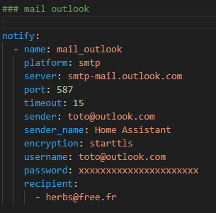

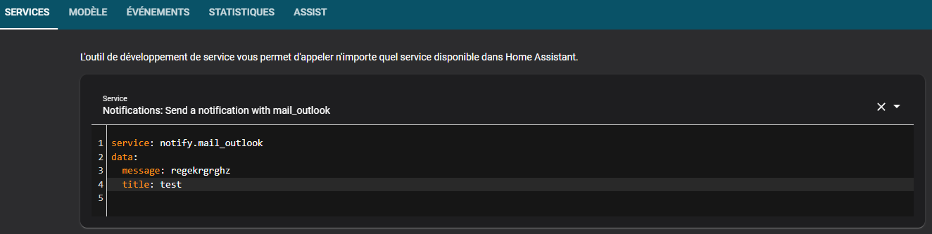

Salut @jicee
si tu pouvais penser à utiliser la bonne balise pour insérer du code :
Pour en revenir à ton problème, au fil des posts (ton premier, et après celui de@mcp) tu as transformé
encryption: starttls
en
starttls: true
Bref la première version était sûrement la bonne.
Je viens de tester chez moi, et en déclarant de la façon suivante ça fonctionne correctement :
jicee
Décembre 3, 2023, 7:40
8
Le problème venait des guillemets, il ne faut pas en mettre…
